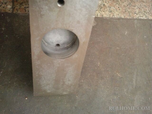

如图,材料是:40Cr,调质热处理,一张是工件调质热处理后,然后清洗,回火后工件表面的照片,看上去一切正常,另一张是电镀前酸洗后工件表面的照片,可以明显看到有一些黑褐色的花斑,请问是什么原因造成的?有没有遇到过此种问题的朋友,能否分享一下最后是怎么处理的,现在比较着急,谢谢,谢谢! 20140820_133142.jpeg 20140820_145801.jpeg

漂洗 碱水中和 漂洗,试试吧。

您说的是酸洗之前进行漂洗是吗?我们有进行过清水漂洗,但是我猜想,我们的水质很硬,会不会和这个有关系呢?谢谢!

酸洗之前,处理不好!您酸洗前是如何处理的!

碱洗-淬火-碱洗-回火-碱洗-酸洗,就是这样的流程!

调质可以做到不变色,但成本要高点

吹砂是否可行
