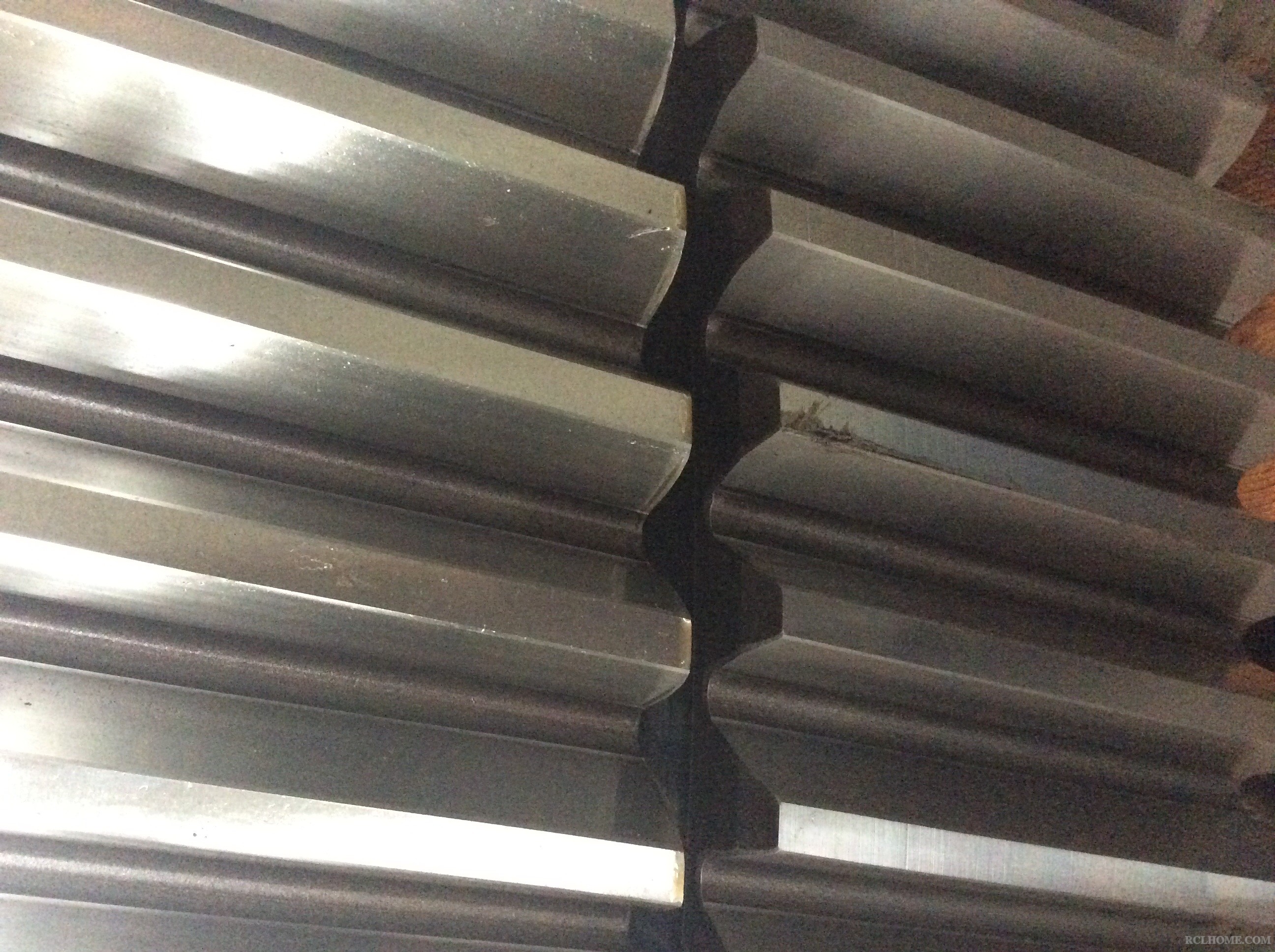

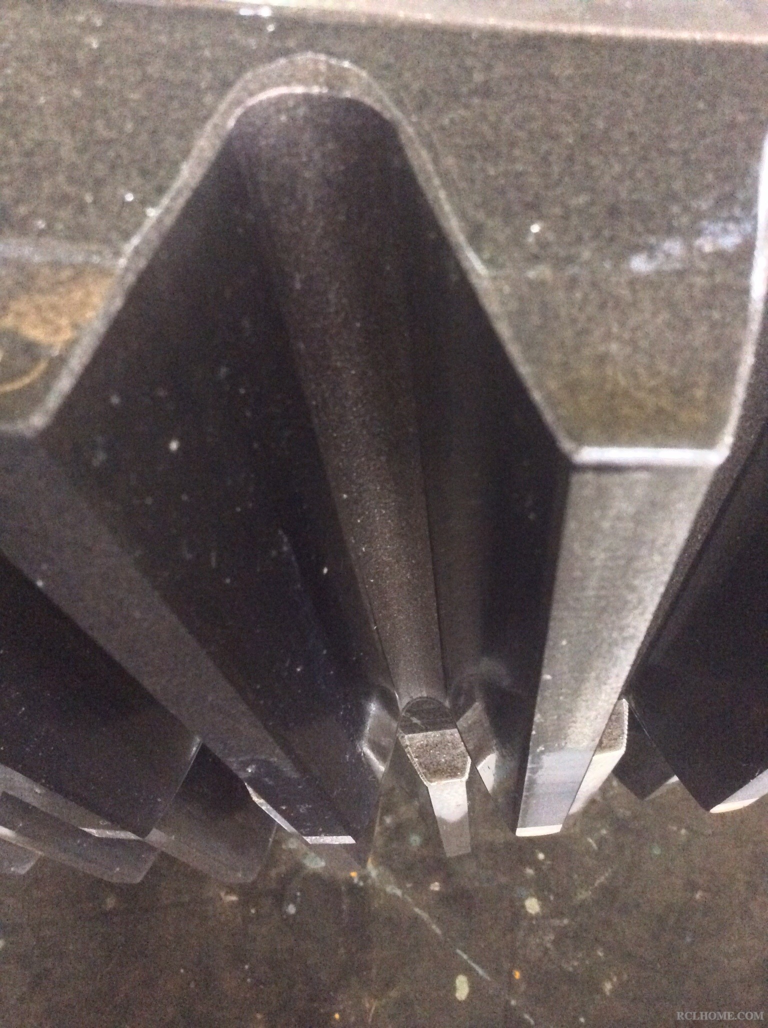

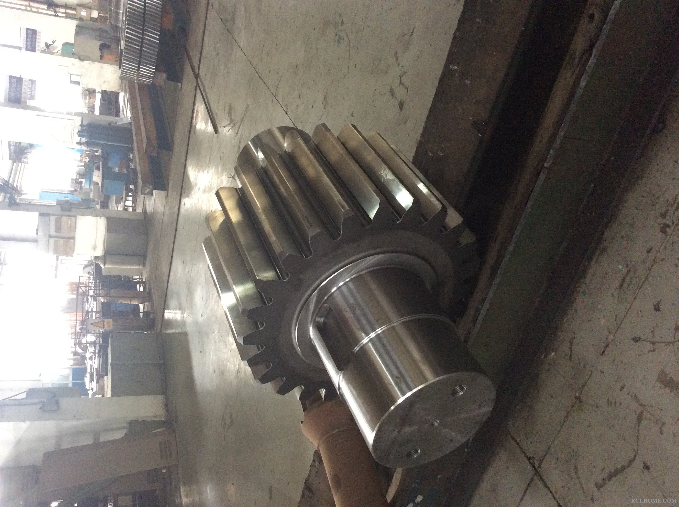

发表于 2014-8-21 19:52:44 | 显示全部楼层
沧海一声笑 发表于 2014-8-20 20:17
几丝总木有问题,几个毫米呢
比如这几个渗碳淬火的齿轮,齿顶硬度都在58HRC以上。齿顶还不都是车出来了。

发表于 2014-8-22 07:12:05 | 显示全部楼层
您使用的是什么刀具材料!

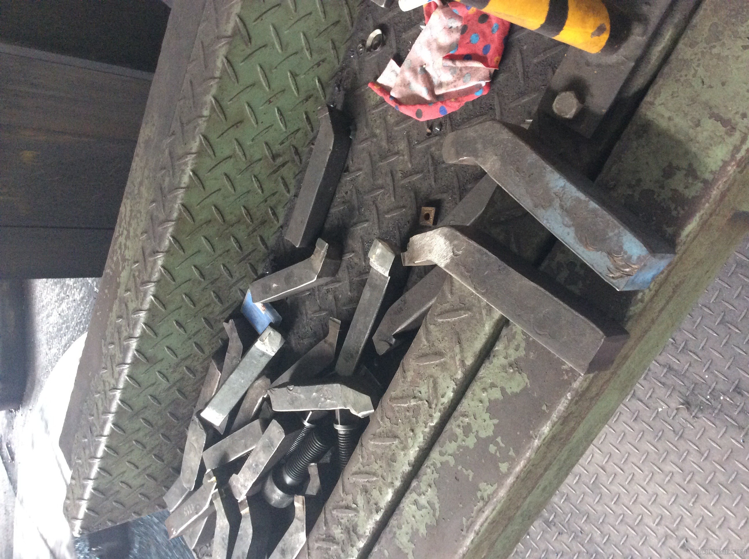

发表于 2014-8-22 10:16:50 | 显示全部楼层
随风飘飘 发表于 2014-8-22 09:20
要是普通车刀,那就很厉害了!
我以为是特殊材料的合金!
我去拍张照片给你看看。

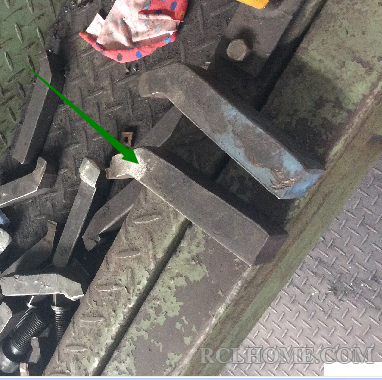

发表于 2014-8-22 18:09:40 | 显示全部楼层
要是普通车刀,那就很厉害了!
我以为是特殊材料的合金!
猜猜哪一把车刀可以车58HRC以上的产品
 楼主| 发表于 2014-8-22 20:20:55 | 显示全部楼层
貌似左边这一把,可以啃硬骨头!
发表于 2014-8-22 20:37:47 | 显示全部楼层
沧海一声笑 发表于 2014-8-22 20:20
貌似左边这一把,可以啃硬骨头!
老师傅告诉我说:一把刀能不能车硬东西,取决于刀头的角度好不好。也就是说会不会磨刀。
 楼主| 发表于 2014-8-22 20:47:44 | 显示全部楼层
cnszgong 发表于 2014-8-22 20:37
老师傅告诉我说:一把刀能不能车硬东西,取决于刀头的角度好不好。也就是说会不会磨刀。 ...
再会磨刀,也有个度吧,普通车刀可以车高硬度东东?
