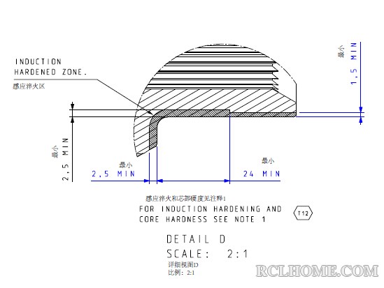

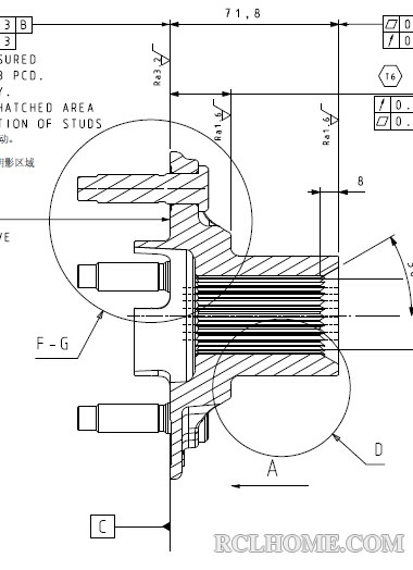

材料:38MnVS6,感应淬火区表面硬度:655-675HV
(感应淬火区的尺寸参照详细视图D)
在淬火后,放大100倍观察,从表面到0.5深度的马氏体区域内应没有游离铁素体。
对感应器不熟悉,主要想了解哈这种感应器怎么设计,硬化层能覆盖到圆角及止端面处。

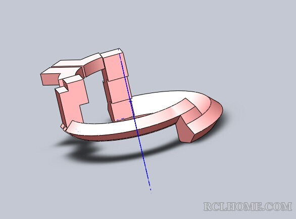

发表于 2014-8-24 16:02:50 | 显示全部楼层
如果电源功率够大,建议采用半圈回线型(马鞍形)整体感应器较好,如果采用圆形扫描感应器也可以,轴颈太小估计难做。

 楼主| 发表于 2014-8-24 22:06:17 来自手机 | 显示全部楼层
gearM 发表于 2014-8-24 16:02
如果电源功率够大,建议采用半圈回线型(马鞍形)整体感应器较好,如果采用圆形扫描感应器也可以,轴颈太小 ...
您好,半圈式感应器在加热方面有什么优势呢?是覆盖轴
颈一半的半圆吗?半圆感应器喷水淬火效果会不会受到影响?

发表于 2014-8-25 10:38:34 | 显示全部楼层
大概差不多就这个样子吧

发表于 2014-8-25 18:56:05 | 显示全部楼层
LZ 的轴只有一个台阶,你的感应器是2个台阶
