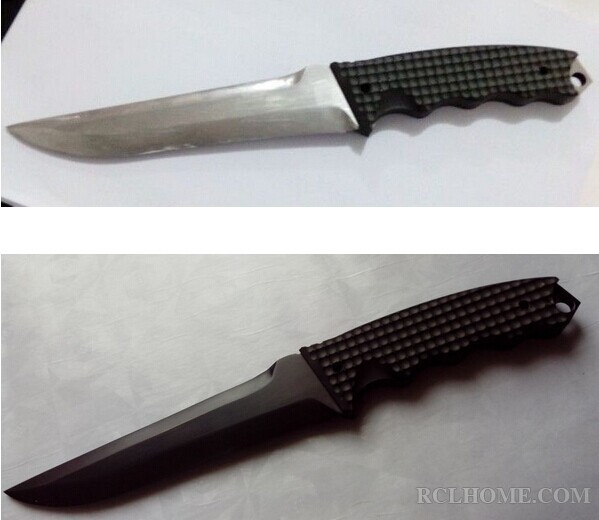

 楼主| 发表于 2014-8-26 18:05:23 | 显示全部楼层
汤大郎 发表于 2014-8-26 18:02
老烧,你电话?我们聊一下
