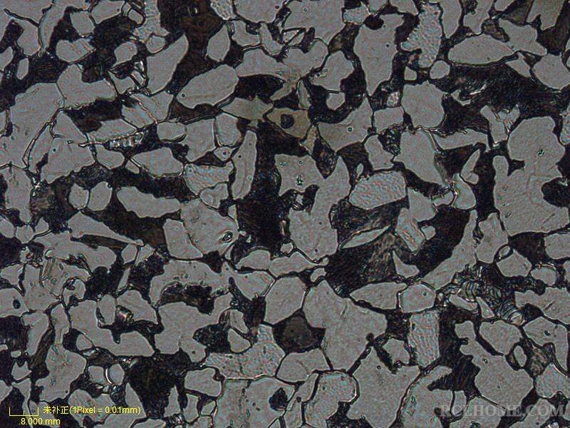

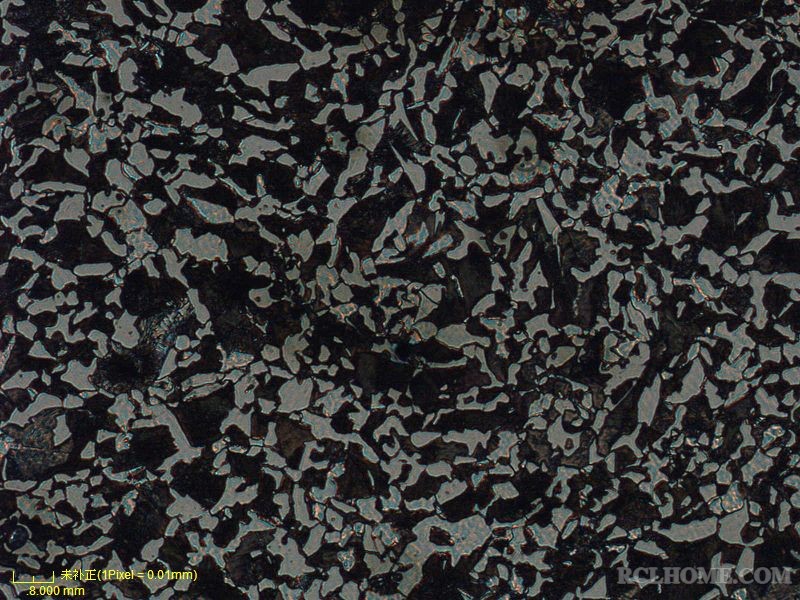

正火组织50x.jpg 正火组织200x-1.jpg 正火组织200x.jpg 正火组织500x-1.jpg 正火组织500x-2.jpg 正火组织500x-3.jpg 正火组织表面500x.jpg 正火组织心部500x.jpg

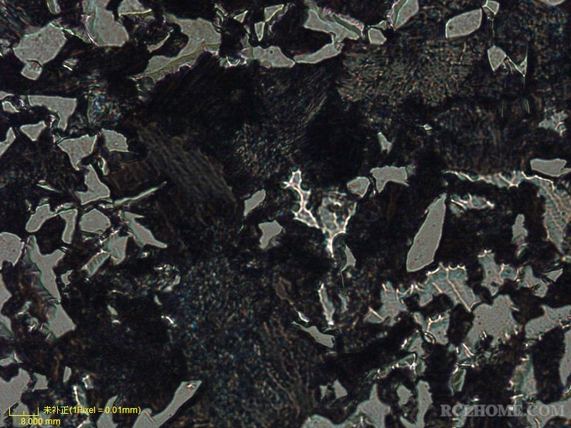

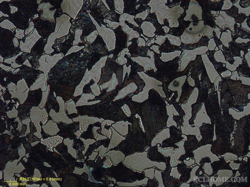

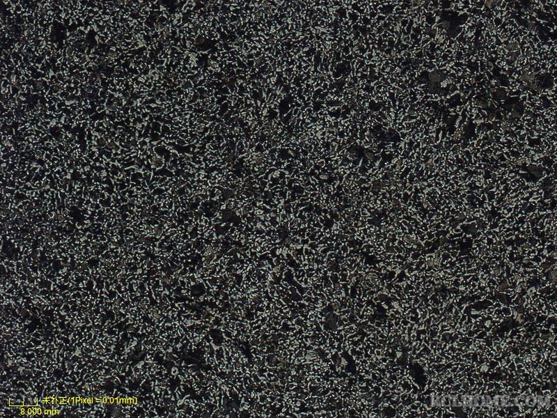

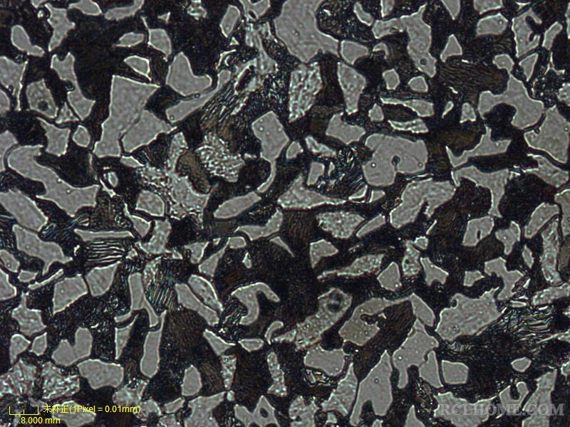

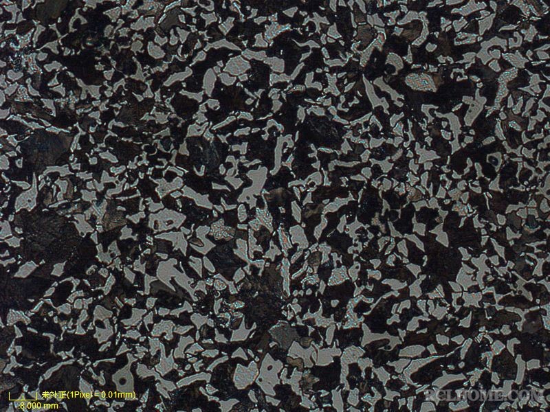

GZ310-570的正火组织金相是否合格。

发表于 2014-8-28 16:31:28 | 显示全部楼层
个人观点,硬度会不会超标了?
发表于 2014-8-28 21:50:01 来自手机 | 显示全部楼层
海边日出 发表于 2014-8-28 13:38
相当于45钢铸钢
有混晶,,,,,,,,,,,,
发表于 2014-8-28 22:20:47 | 显示全部楼层
组织不算很均匀,你可以看到部分大块的珠光体稀疏的存在。朋友,你拍的图怎么那么黑?

 楼主| 发表于 2014-8-29 09:17:25 | 显示全部楼层
wangtao 发表于 2014-8-28 16:31
个人观点,硬度会不会超标了?
硬度为HRB87左右,这种钢正火硬度在什么范围算好呢?

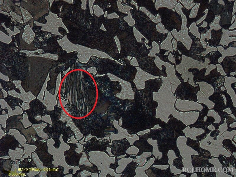

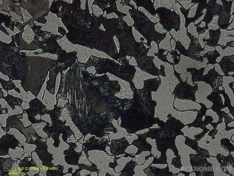

 楼主| 发表于 2014-8-29 09:21:24 | 显示全部楼层
microsoft 发表于 2014-8-28 21:50
有混晶,,,,,,,,,,,,
请教前辈,是否红圈这样的叫混晶?混晶是怎么形成的呢?

 楼主| 发表于 2014-8-29 09:25:46 | 显示全部楼层
清淡 发表于 2014-8-28 22:20
组织不算很均匀,你可以看到部分大块的珠光体稀疏的存在。朋友,你拍的图怎么那么黑? ...
图片黑可能是硝酸酒精的浓度过高了。
大块珠光体存在是什么原因呢?
工件大小:Φ30x180mm
正火温度940度x40分钟。真空气淬炉。2Bar气淬。
发表于 2014-8-29 10:21:22 | 显示全部楼层
简单的说,混晶就是晶粒大小相差比较大

 楼主| 发表于 2014-8-29 10:52:05 | 显示全部楼层
microsoft 发表于 2014-8-29 10:21
简单的说,混晶就是晶粒大小相差比较大
这种情况应该主要是铸造原因,是否可用完全化退火解决?

发表于 2014-8-30 11:27:49 | 显示全部楼层
可以评2-3级,评合格

 楼主| 发表于 2014-8-30 12:42:35 | 显示全部楼层
tianmu 发表于 2014-8-30 10:37
似乎含碳量不到45钢
这个不清楚,是客户给的资料只是说是ZG310-570,没有成分表。
签到天数: 562 天
1371
5223
5223
 楼主| 发表于 2014-8-30 12:46:25 | 显示全部楼层
离别钩 发表于 2014-8-30 11:27
可以评2-3级,评合格
请问这个安那个标准评级的呢?你是否由这个标准可以给我看看嘛?
发表于 2014-8-30 14:21:26 | 显示全部楼层
那地方是你磨试样时锈蚀了

 楼主| 发表于 2014-8-30 15:38:37 | 显示全部楼层
tianmu 发表于 2014-8-30 14:21
那地方是你磨试样时锈蚀了
没可能是,抛光玩就直接腐蚀的。没多少时间锈蚀。
发表于 2014-9-4 17:23:39 | 显示全部楼层
红圆圈的地方有点象魏氏组织。。。。。。

 楼主| 发表于 2014-9-4 19:59:21 | 显示全部楼层
microsoft 发表于 2014-9-4 17:23
红圆圈的地方有点象魏氏组织。。。。。。
针状穿晶铁素体、?

发表于 2014-9-4 20:06:38 | 显示全部楼层
有些区域碳化物成短杆状,而未连接成片状。
正火处理的?

发表于 2014-9-4 22:39:16 | 显示全部楼层
组织不均匀

发表于 2014-9-5 07:15:06 | 显示全部楼层
组织部均匀   然后呢,说好的照片呢

 楼主| 发表于 2014-9-5 08:02:51 | 显示全部楼层
这个是因为没有热处理好 吗?
