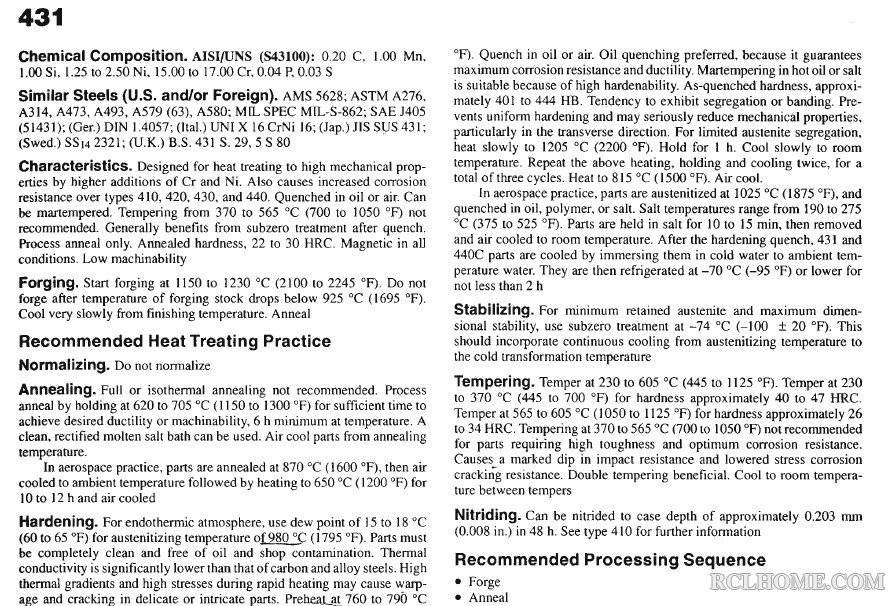

发表于 2014-9-1 15:33:05 | 显示全部楼层
海边日出 发表于 2014-9-1 15:23
大家还有好的推荐吗?
有资料是这样说的:
发表于 2014-9-1 15:41:25 | 显示全部楼层

发表于 2014-9-2 08:28:55 | 显示全部楼层
那段英文针对退火部分是这么说的,
不推荐完全退火和等温退火,推荐的退火工艺是,加热到620-705C范围保温充足的时间,以得到想要的塑性和加工性能,最少保温6小时以上。
航空应用,也有加热到870C退火的,空冷到室温,然后加热到650C回火,回火时间10-12小时,空冷。
