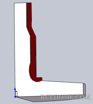

见上图,硬化层区域,直角处层深出现的鼓肚如何处理!
轴类产品,层深5-7,直角处4-5.

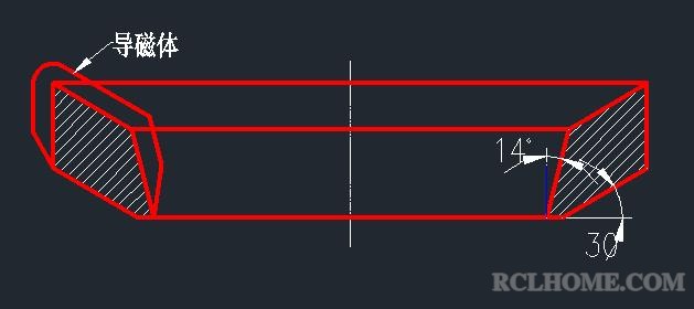

你把感应器照一个图片,可以分析一下,是扫描还是一次加热法?

与法兰盘面接触距离0.2mm
发表于 2014-9-3 19:13:11 | 显示全部楼层
那个30太大了,变成10-15.
 楼主| 发表于 2014-9-4 08:22:32 | 显示全部楼层
龟山淬火 发表于 2014-9-3 19:13
那个30太大了,变成10-15.
谢谢!
那导磁体的方向还需要变吗?
 楼主| 发表于 2014-9-4 08:23:54 | 显示全部楼层
我现在感应圈的内径与零件的外径加工间隙单边3mm!
发表于 2014-9-4 20:59:56 | 显示全部楼层
随风飘飘 发表于 2014-9-4 08:22
谢谢!
那导磁体的方向还需要变吗?
不需要
