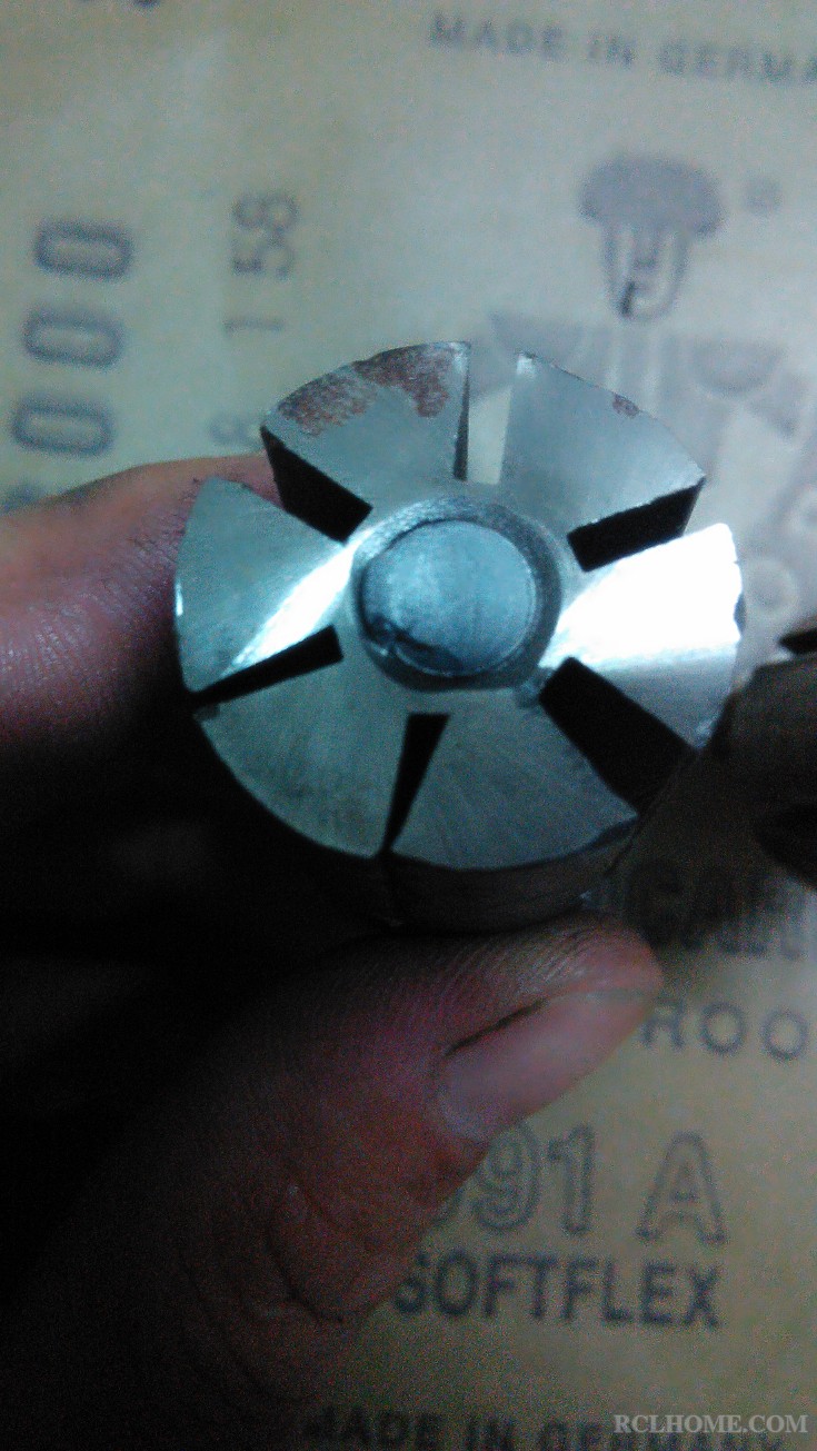

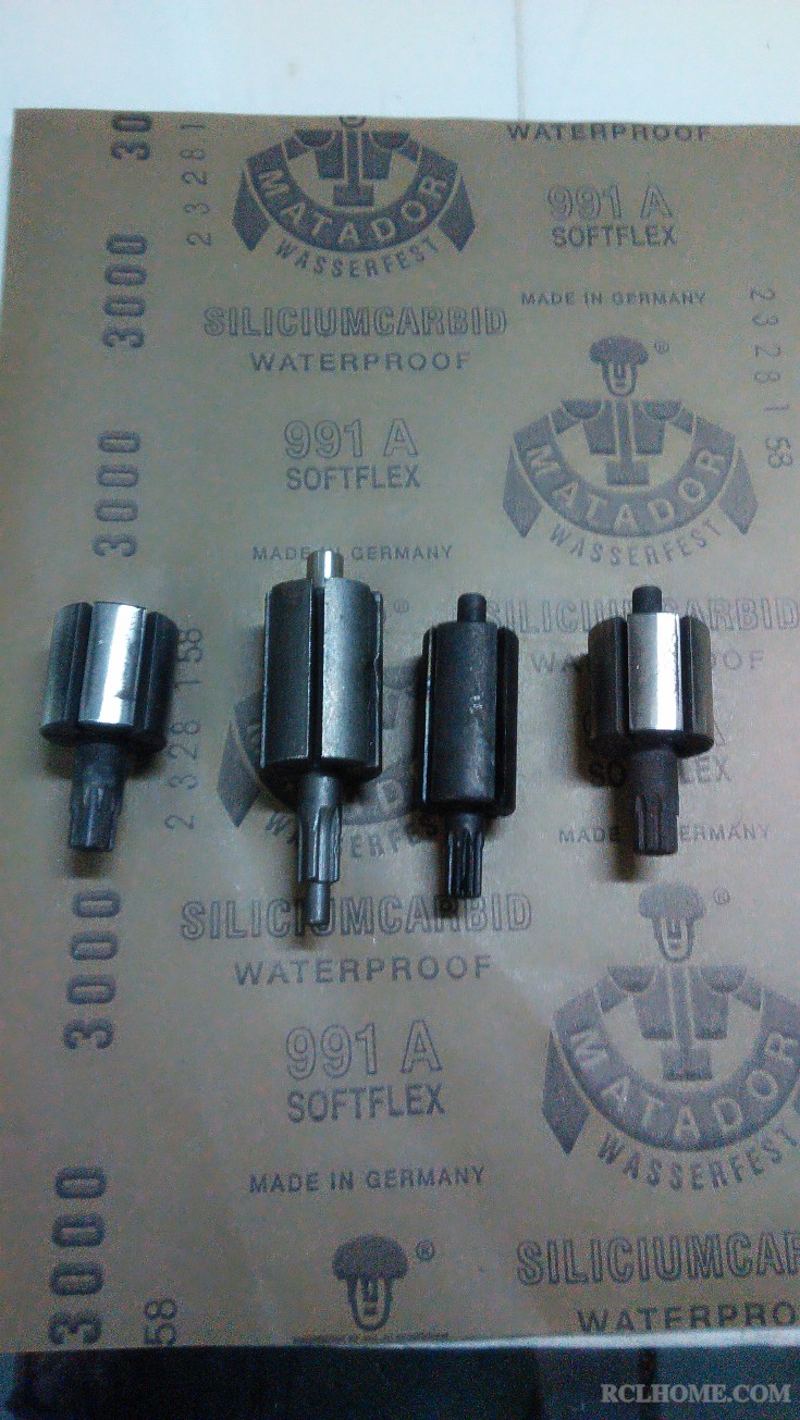

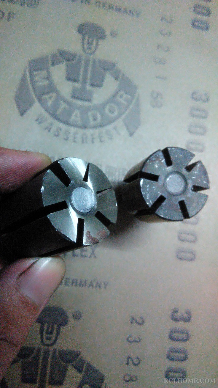

一转子轴渗碳淬火后总出现个别炉次在实验时断裂(土办法,用锤子敲),如下图示直径22、22、25、不等 。最细部位6-8mm。材质 :20CrMnTi  渗层0.4-0.6mm  硬度HRC46-50

客户说有些产品很脆,敲一下就断了。我自己拿回来敲时发现:有些的确很脆只敲两三下就断了,断品平整;客户提供了一只合格样件敲了三十几下才断,并且后来几下特意用了很大力气才断,断品凸出呈纤维状,且键槽己被敲的严重变形。(虽然实验方法不严谨,但我自己也明显感到两个产品相差很远。)

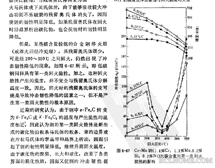

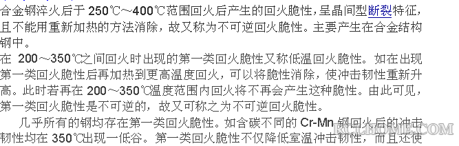

在第一类回火脆性后再加热到更高温度回火,可以将脆性消除。此处更高温度是在350-400还是更高呢?如:第一次在330度,第二次是350会不会有效果?380会不会有效果?令人深思,须要实验验证。
发表于 2014-9-9 08:20:47 | 显示全部楼层
正信热处理 发表于 2014-9-9 08:11
在第一类回火脆性后再加热到更高温度回火,可以将脆性消除。此处更高温度是在350-400还是更高呢?如:第一 ...
记得有这张图的:
签到天数: 519 天
1298
5014
5014
 楼主| 发表于 2014-9-9 08:31:46 | 显示全部楼层
aaron01 发表于 2014-9-9 08:20
记得有这张图的:
严工,上图是否适用于所有材料呢?
发表于 2014-9-9 08:33:12 | 显示全部楼层
正信热处理 发表于 2014-9-9 08:31
严工,上图是否适用于所有材料呢?
书上举了这个例子,说是合金钢,没说具体的条件。
不过,好多书上都有这张图的,也不知道是否抄的。
发表于 2014-9-9 08:41:12 | 显示全部楼层
这个例子也说明对某些材料,350C是冲击韧性最差的回火温度。
