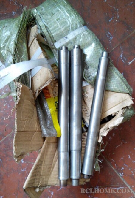

冲针材质M2,原在其它单位处理总是不稳定,或折断或不均匀等,这些问题的产生都有哪些原因呢?

 楼主| 发表于 2014-9-8 19:49:15 | 显示全部楼层
我也不清楚,客户直接发过来就说了这一点儿。
