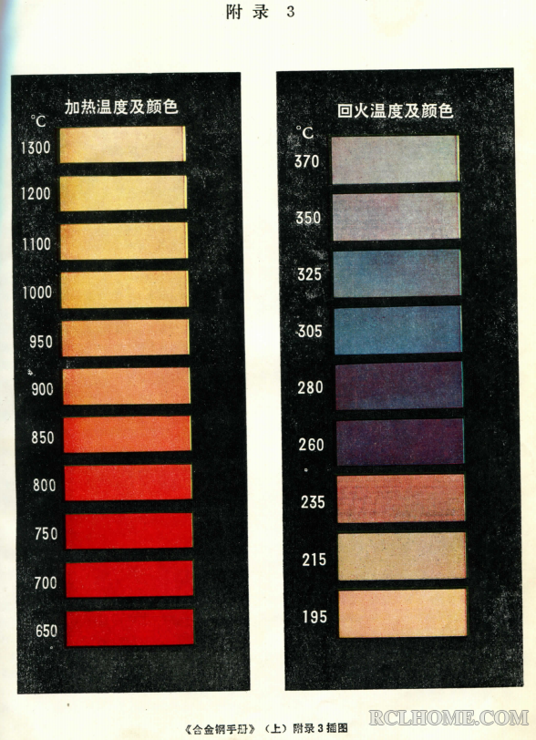

发表于 2014-9-7 15:04:11 | 显示全部楼层
这里有个火色、温度对照图,好像部分钢种

发表于 2014-9-7 15:13:43 | 显示全部楼层
清淡 发表于 2014-9-7 14:25
是哦。不是不同材料的淬火温度,是烧红的温度。一般700多度就红吗?
如果是在暗实室,600多度可以看到暗红色,日光下要高一点温度才可以看得见。

发表于 2014-9-7 19:28:02 | 显示全部楼层
物理学理论告诉我们,温度高于绝对零度的物体都会有辐射,辐射出的电磁波可以是可见光,也可以是红外线,紫外线,这个取决于温度,所以不同温度的物体,会看到不同的颜色。

发表于 2014-9-8 18:58:10 | 显示全部楼层
晚上600就可以看到红色。
