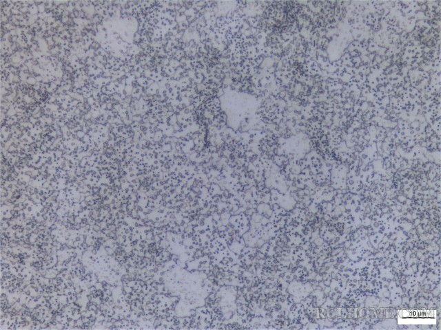

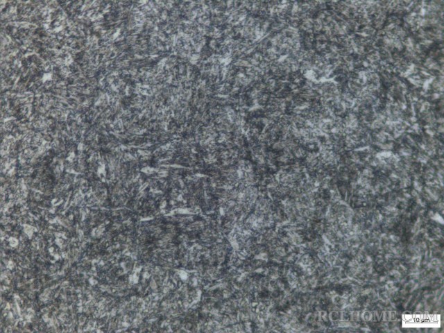

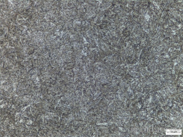

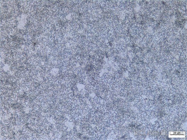

材料65Mn、820度淬火、380回火。原材料是球化处理 500x-2.jpg 1000x-2.jpg 现在问题样组织 1000-3.jpg 1000.jpg 。我检测硬度偏低,要求是HRC47左右,现在37左右。我初步分析有两种情况,一是加热不足,二是回火温度过高。产品出现部分合格,部分硬度低。大家看问题样组织,为了凸显碳化物我只能拍的模糊一点,我感觉碳化物有点大,如果原材料不是球化处理我马上判断是回火温度过高造成。因为原材料是球化处理,那么有可能是奥氏体化不充分,残留碳化物,造成硬度偏低。我更偏向与加热不足,大家怎么看?

球化组织没有问题。。。。。。。。。。。。。。

应该不是,沈工看我发的金相。回火组织隐约有碳化物颗粒,这个有点像球化后未完全奥氏体化剩余的碳化物。但是这个回过火,我不敢确定是不是回火碳化物析出并长大造成的。

冷却不良的可能性小,杨工可以看到我金相里重点强调了残余碳化物颗粒。
