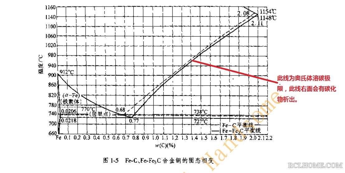

碳化物问题,原因很清楚啊,看看铁碳相图吧:

发表于 2014-9-11 10:40:45 | 显示全部楼层
fjg 发表于 2014-9-11 10:39
嗯,谢谢老师,还有一点啊,比如说:细网状的碳化物可以通过淬火来消除,还有一些大点块状碳化物可以通过 ...
相图上一样有答案,在碳化物析出线左面,保温足够时间,都可以溶解碳化物。
