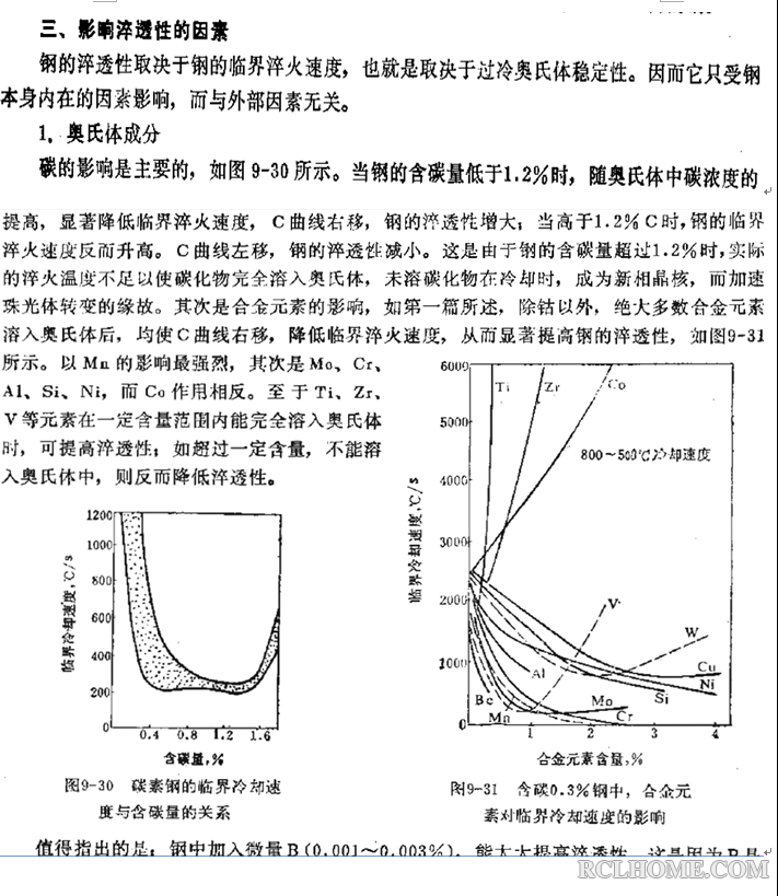

发表于 2014-9-13 16:28:12 | 显示全部楼层
搬运工 发表于 2014-9-13 16:15
杨老回头看看我提的问题,这么提问有问题?
         我现在把我念书时的教科书《钢铁热处理》(高等专科学校试用教材  安正昆主编  北京:机械工业出版社,1985年第1版)中关于淬透性的影响因素悉数列出(参见附件截图)。
          在这些影响因素中,排在最前面的就是奥氏体成分,那么奥氏体成分等于钢的成分吗?如果不等于,那么为什么呢?奥氏体成分与什么有关系?
          在这些影响因素中,排在第二位的是奥氏体均匀化程度。请问奥氏体均匀化程度又与什么有关系?
          在这些影响因素中,排在第三位的是奥氏体晶粒。请问,这里的“奥氏体晶粒”是实际奥氏体晶粒吗?它又与什么有关系?
          在这些影响因素中,排在第四位的是钢中未溶第二相,那么钢中未溶的第二相数量又与什么因素有关?

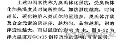

 楼主| 发表于 2014-9-13 16:38:23 | 显示全部楼层
孤鸿踏雪 发表于 2014-9-13 16:28
我现在把我念书时的教科书《钢铁热处理》(高等专科学校使用教材  安正昆主编  北京:机械工业出 ...
我发这个帖子就是想讨论下面这个截图中的内容。

发表于 2014-9-13 16:54:26 | 显示全部楼层
       您把这里的“淬透性”理解为“实际淬透性”,您的一切疑问就迎刃而解了。
       所谓的“实际淬透性”是老孤为了说明问题,提醒一些深深陷入浆糊坑而不能自拔的人所提出的,以便于和特定条件下测定的淬透性有所区别

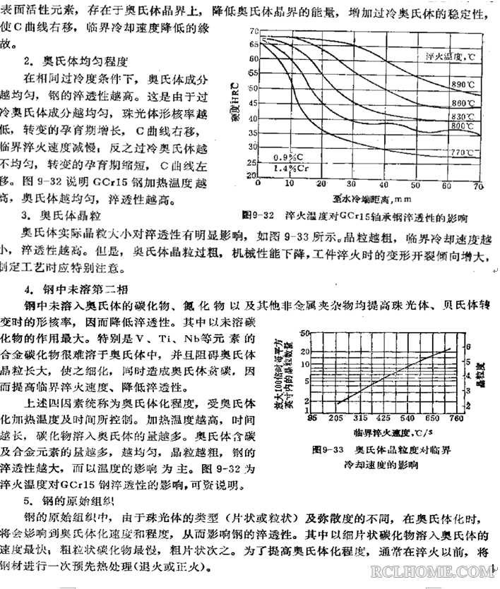

 楼主| 发表于 2014-9-13 17:23:45 | 显示全部楼层
tom 发表于 2014-9-13 16:47
淬透性是材料固有属性(标准端淬条件检测的数据结果),也是一个理想化的概念,因为不同钢厂出来的钢材成分 ...
1.说到淬透性问题,教科书中基本上千篇一律的有杨工那个截图上的内容,我理解不了,大概是我的理解有问题,因此发了此贴。
2.关于下面的这个截图, 我不认为奥氏体化程度(加热温度)影响到了GCr15的淬透性,影响的只是试验数据(实验结果)。
这也好比是冲击试验,U型缺口试样与V型缺口试样获得的试验数据(实验结果)是不同的,我能指望通过试验条件的不同,去改变一个零件的韧性吗?
这么说是否对呢?

发表于 2014-9-13 17:33:40 | 显示全部楼层
搬运工 发表于 2014-9-13 17:23
1.说到淬透性问题,教科书中基本上千篇一律的有杨工那个截图上的内容,我理解不了,大概是我的理解有问题 ...
        请问,测定钢的淬透性(比如端淬距离)是不是有特定条件?如果有,那么实际生产中的奥氏体化条件是否会完全符合端淬试验的特定条件?如果不符合,那么实际表现出来的淬透性是否与端淬试验得出的淬透性一致?
         其实,您提出的这些疑问,我在前面几个帖子已经解释得很清楚了,以搬兄的悟性,不可能理解不了,而是不愿意接受这个改变您思维惯性的结果而已
