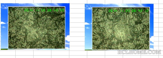

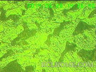

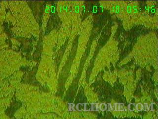

材质 :20号钢     10mm厚一管子 长50mm    0.4-0.6   HRA79-83渗碳淬火后出来这样的组织,CCD只有480线,不清晰,望见谅。 2(L@_8%T[KSJ0YHL7)`_5IR.jpg
目前的工艺:960盐浴加热保温30分钟风冷正火 做10件   880盐浴加热淬15%的盐水。主机场要求:芯部不得有网状组织出现,允许有块状组织。

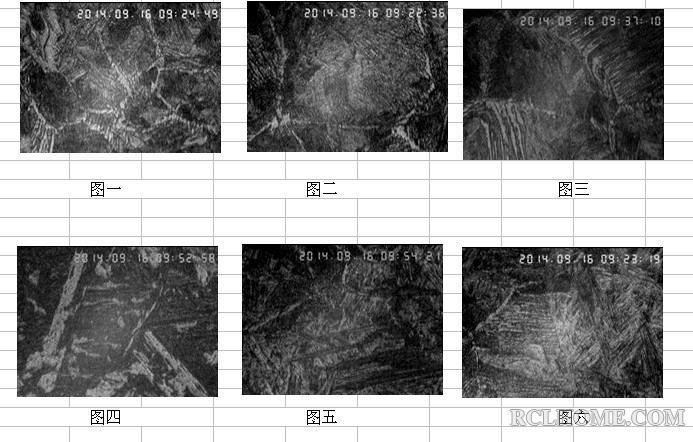

 楼主| 发表于 2014-9-16 10:41:28 | 显示全部楼层

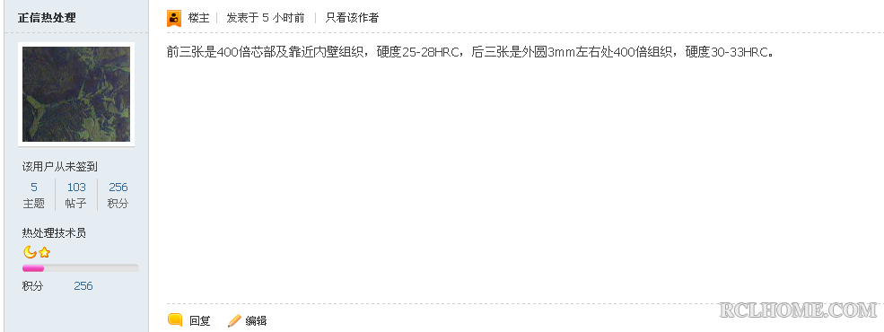

前三张是400倍芯部及靠近内壁组织,硬度25-28HRC,后三张是外圆3mm左右处400倍组织,硬度30-33HRC。

这个要求提的,没有网状铁素体,你让他们把材料换成20Cr就不会有了。{:soso_e120:}
这个就是在冷却能力考试,没啥说的,盐水选15%浓度,水温低点,槽子大点,搅拌强点,其他没什么招。

铁素体优先沿晶界析出的啊,然后析多了,变肥了才块状形成啊。
除非你整未溶铁素体出来。

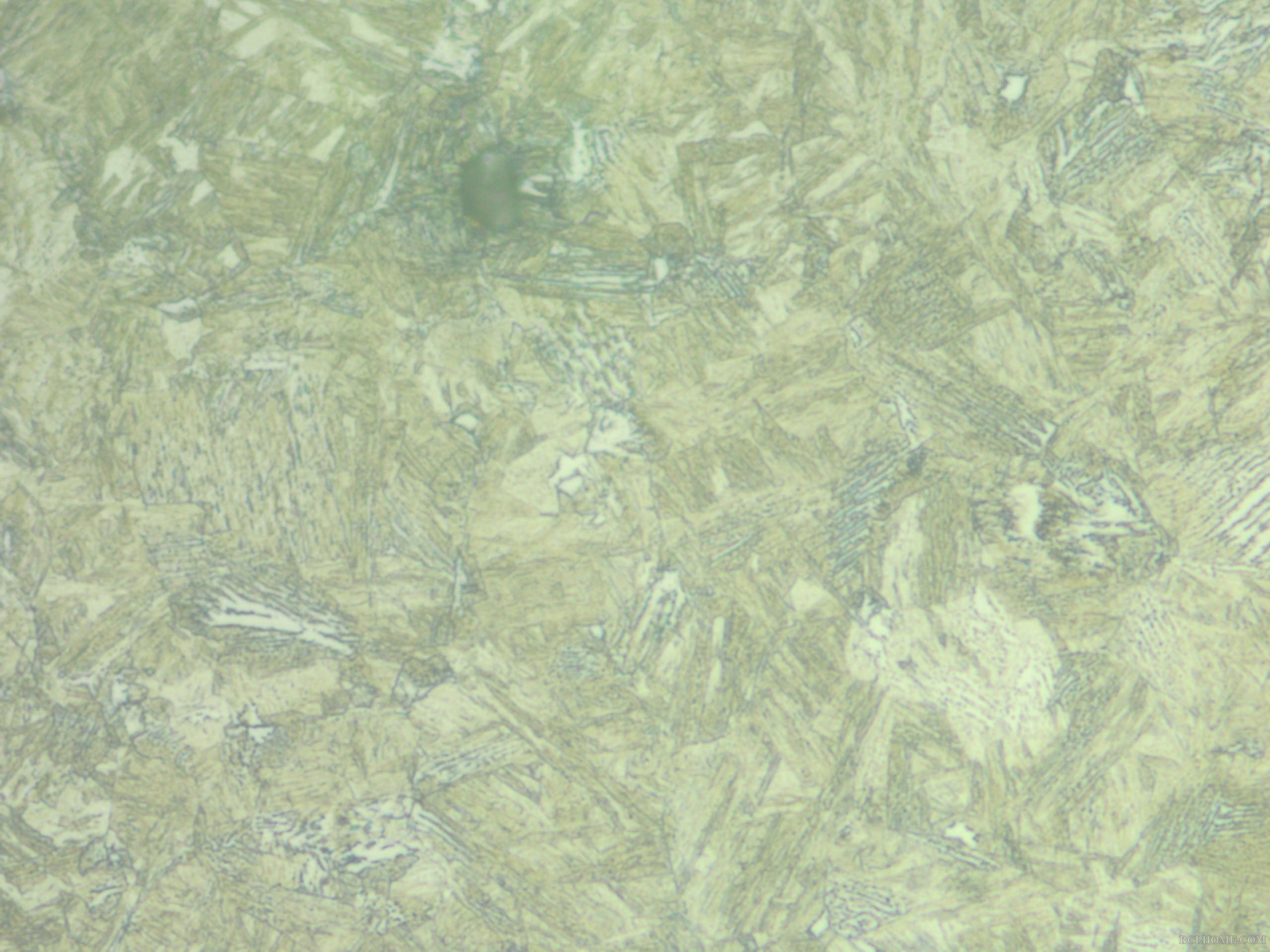

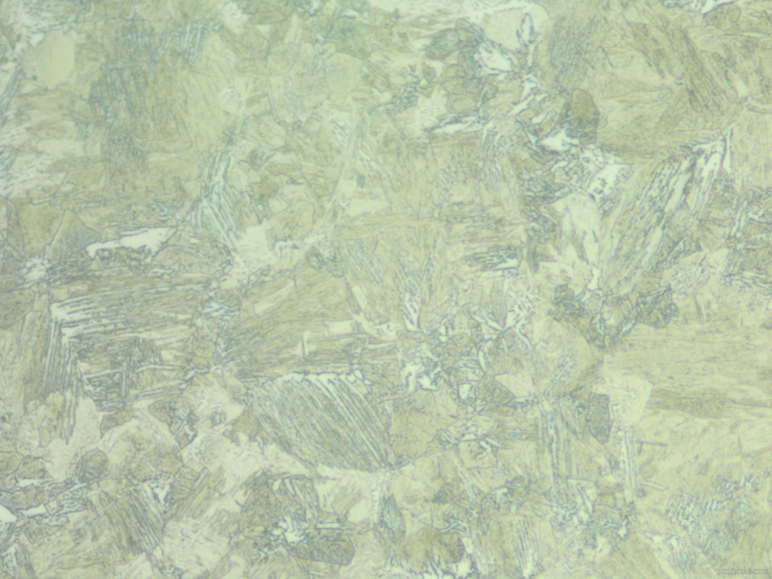

发表于 2014-9-16 15:41:35 | 显示全部楼层
分享下20钢的心部组织:
4毫米壁厚,网带炉油淬,心部硬度硬度420HV,还是在晶界上看到上贝氏体的,要说这个是魏氏组织,扯淡!
