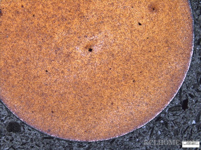

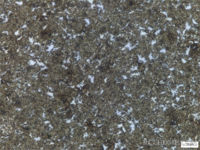

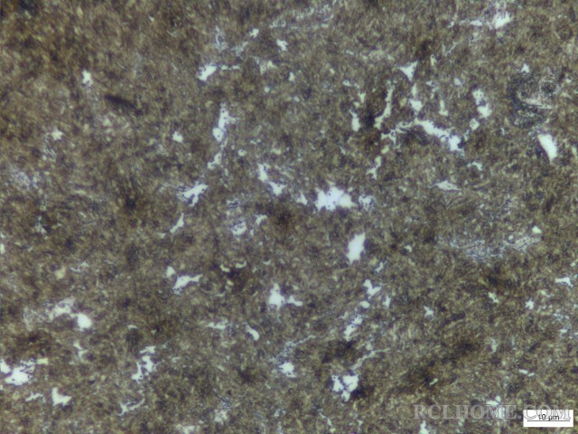

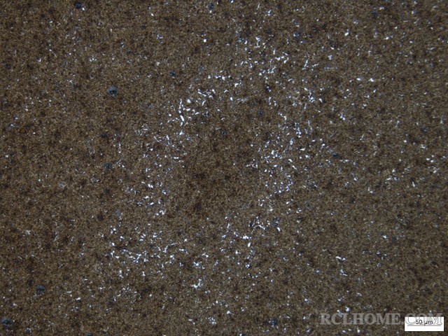

边缘 200-2.jpg 心部 200-3.jpg 1/4处 1000-3~1.jpg 心部 1000-2.jpg 材料是SWOSC-V,类似55CrSi。我检测脱碳时发现组织异常,这个明显奥氏体化不均匀。但是大家看,铁素体出现在边缘和心部,心部还出现一圈。而在边缘和心部之间却没有铁素体。我觉得这不单单是材料热处理的问题,材料问题也存在。大家说说这铁素体为什么会分布成这样了?

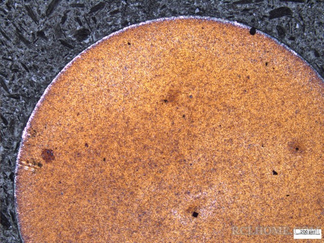

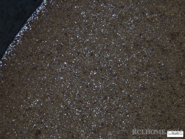

50.jpg 50-1.jpg 放了几天了,有点脏了。这是最低的50x.
