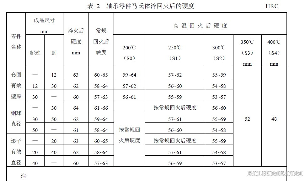

吓,这还要教?
碳势0.8%左右,温度选830-840C,普通快速油随便淬,出来都65HRC啊。
不过零件厚了不行,看看1255标准是怎么说的。
