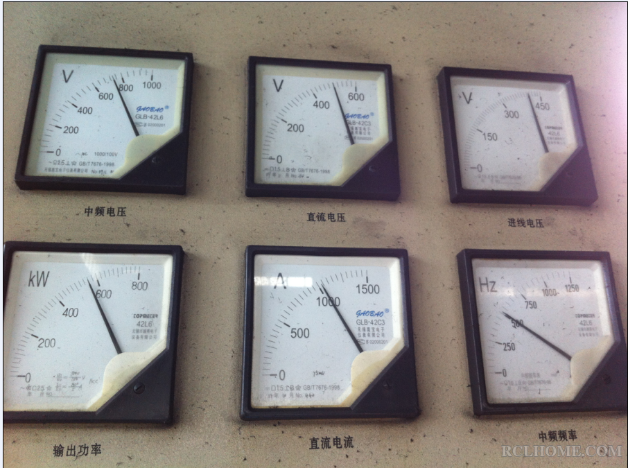

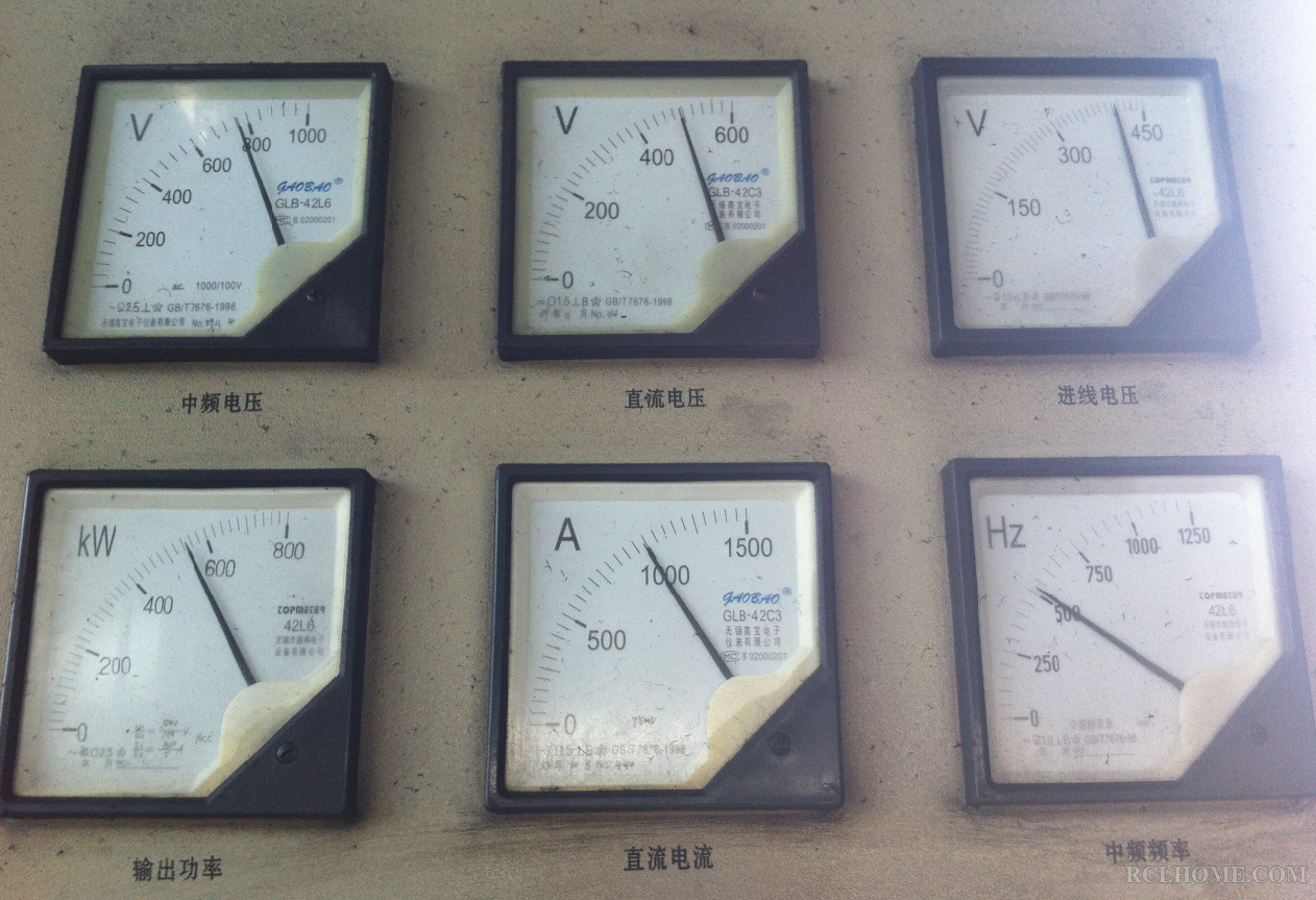

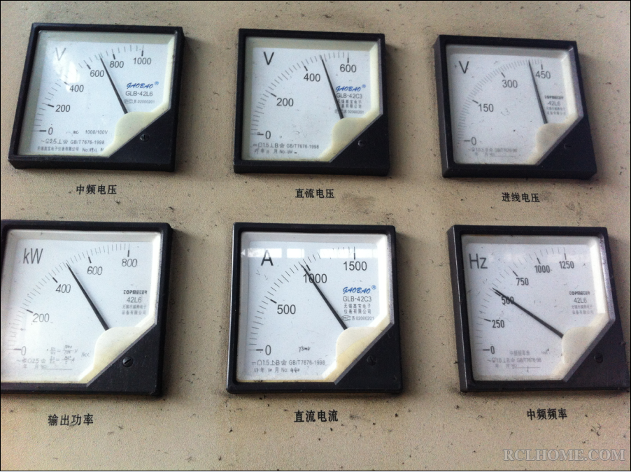

        大家看看这两个照片显示的电参数,为什么功率表的显示值与直流电压和直流电流计算的功率不符? 请看下列附件(QQ截图)

看看0点,是不是在同一个位置!就是校一下零点!

功率表应有滞后情况。

          这是中频感应加热电源,加热过程可以看做连续的,滞后之说难以理解

从第一张图片来看,直流电压500V,直流电流1050A,计算功率大概525KW,仪表显示输出功率约为560KW。
从第二张图片来看,直流电压500V,直流电流950A,计算功率为475KW,仪表显示输出功率约为485KW。
从第三张图片来看,直流电压500V,直流电流1000A,计算功率大概500KW,仪表显示输出功率约为540KW。
功率实际显示与计算有一点偏差,不算太大。
发表于 2014-9-24 21:17:34 | 显示全部楼层
表接入的点不同引起的?门外汉瞎猜
