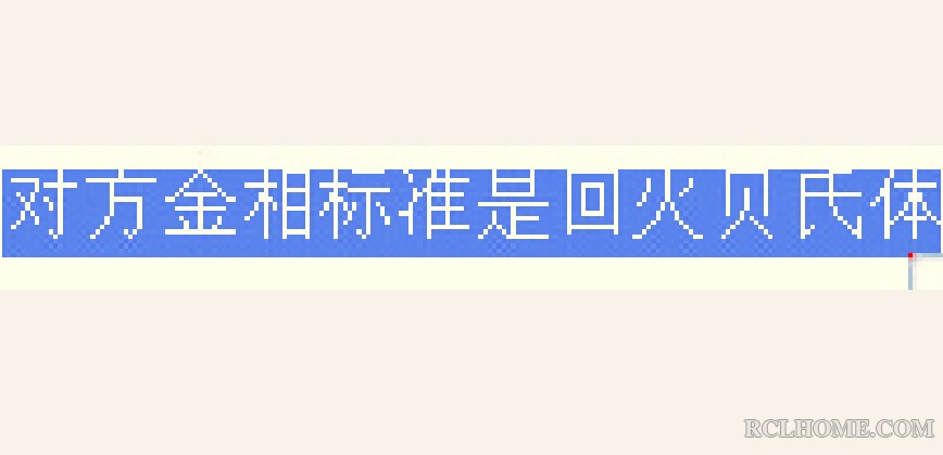

看截图。
 楼主| 发表于 2014-9-22 16:03:18 | 显示全部楼层

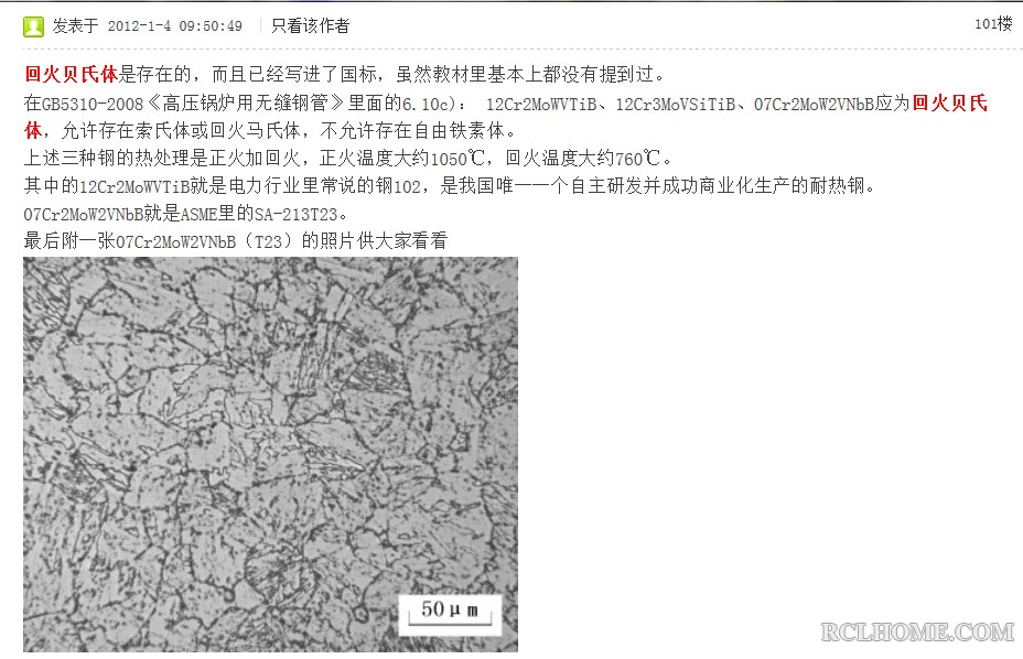

客户要求的是回火贝氏体(

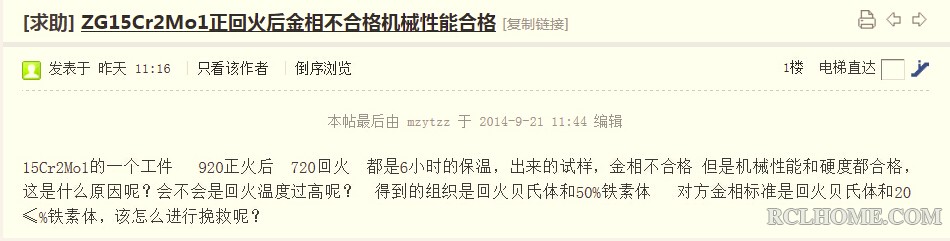

发表于 2014-9-22 17:06:37 | 显示全部楼层
搬运工 发表于 2014-9-22 16:59
译成“回过火了的贝氏体”吗?
看看这个截图,别处移过来的。。。
按照这个帖子的内容,就不一样了。
这个720C回火后,哪里还会有什么贝氏体,早分解了。

1.粒状贝氏体组织经过一定温度范围温度回火后,可能会发生一些组织转变,转变后的组织是不是仍然应叫粒状贝氏体组织呢?
2.所有类型的贝氏体组织经过回火后都叫回火贝氏体?
3.回火贝氏体是怎样的一个组织结构?
4.屈氏体组织经过200°C的保温,是否能称作为回火屈氏体呢?
 楼主| 发表于 2014-9-22 18:02:34 | 显示全部楼层

 楼主| 发表于 2014-9-22 19:44:48 | 显示全部楼层
aaron01 发表于 2014-9-22 17:21
还真不知道贝氏体回火以后变成啥东西了,以前得到的概念是贝氏体不需要回火。
但是在混合组织里的贝氏体 ...
严工如何看待截图里的这段内容?

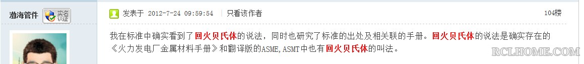

 楼主| 发表于 2014-9-22 20:19:31 | 显示全部楼层
aaron01 发表于 2014-9-22 17:06
按照这个帖子的内容,就不一样了。
这个720C回火后,哪里还会有什么贝氏体,早分解了。 ...
还有这个截图,你认为ASME的翻译版有问题吗?
发表于 2014-9-22 20:22:37 | 显示全部楼层
搬运工 发表于 2014-9-22 19:44
严工如何看待截图里的这段内容?
这段文字不知道出处,里面有错误的地方。不过说760C回火有问题,也未必,不要忘了合金元素对A1温度的影响,Cr,W,V,Ti,Mo都是碳化物形成元素,都缩小奥氏体区,使得A1线上移,这个760C保温,未必能使零件奥氏体化哦。
说这些材料是耐热钢,恐怕有点问题。
 楼主| 发表于 2014-9-22 20:33:42 | 显示全部楼层
aaron01 发表于 2014-9-22 20:22
这段文字不知道出处,里面有错误的地方。不过说760C回火有问题,也未必,不要忘了合金元素对A1温度的影响 ...
这段文字出自会员在其它地方的发言。
可能存在这样一个情况:
译者将tempered bainite直接翻译为了 回火贝氏体
那如果是下贝氏体、无碳化物贝氏体,它们经过一定温度、一定时间的加热保温后的组织是否也叫回火贝氏体呢?
发表于 2014-9-22 20:57:53 | 显示全部楼层
从英文语法角度,tempered bainit 这个词出现不会有任何问题。
 楼主| 发表于 2014-9-22 21:07:44 | 显示全部楼层
同意你的说法。
ASEM里有tempered bainit 这个词汇不会有任何问题 ,从英文语法角度讲,可以理解为粒状贝氏体经过回火后具有截图中这样的金相组织,而将截图中组织译成回火贝氏体可能就有问题了。
