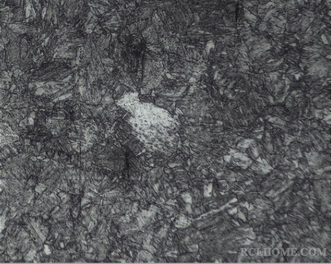

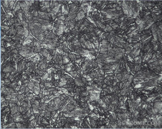

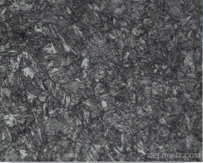

发表于 2014-9-23 14:43:55 | 显示全部楼层 |阅读模式

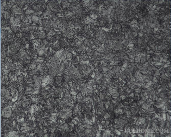

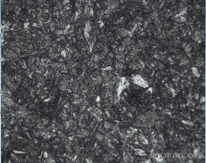

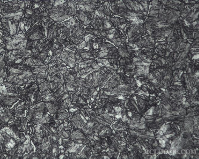

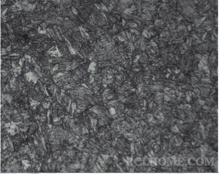

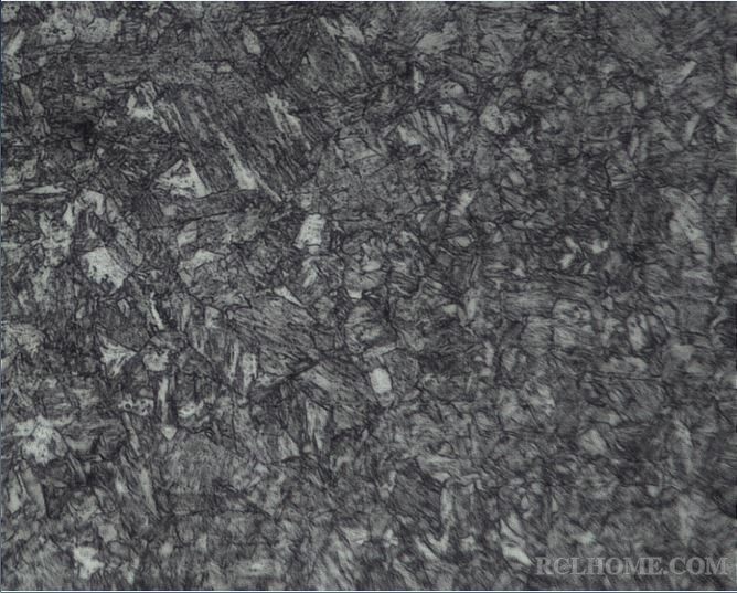

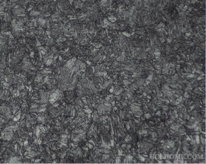

材料10B21螺栓  工艺网带炉淬火900度X4个区X70分钟    回火  440度X3个区X90分钟

 楼主| 发表于 2014-9-23 14:46:24 | 显示全部楼层
看看有什么问题哇
发表于 2014-9-23 15:49:27 | 显示全部楼层
前7张图片显示的组织基本没有问题。以马氏体为主的淬火组织的回火态。
很奇怪,最后3张你标牙纹的图片,有沿晶网状铁素体析出,冷速慢了。
两组是同一个零件吗?

对,后面几张有网状铁素体析出。
33

 楼主| 发表于 2014-9-24 08:07:06 | 显示全部楼层
很奇怪,最后3张你标牙纹的图片,有 ...
是同一个零件
发表于 2014-9-24 17:52:44 | 显示全部楼层
后三张是齿部,前七张是什么部位拍的?

 楼主| 发表于 2014-9-25 11:47:49 | 显示全部楼层
aaron01 发表于 2014-9-24 17:52
后三张是齿部,前七张是什么部位拍的?
基体,芯部
发表于 2014-9-25 21:49:26 | 显示全部楼层
基体,心部淬得很好,表面的齿部却出现网状铁素体,说明油的冷却能力没问题,是齿部在入油前冷得太快,入油前已经析出了。
