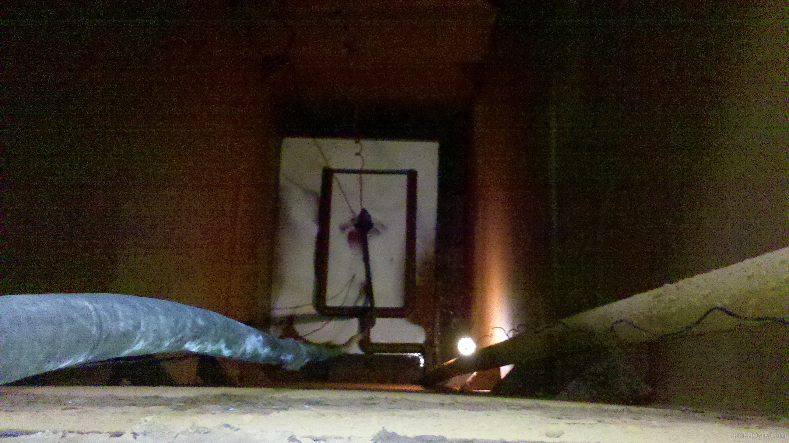

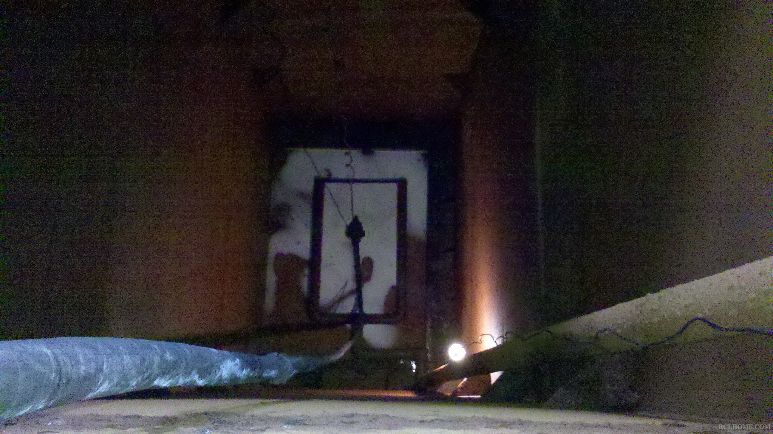

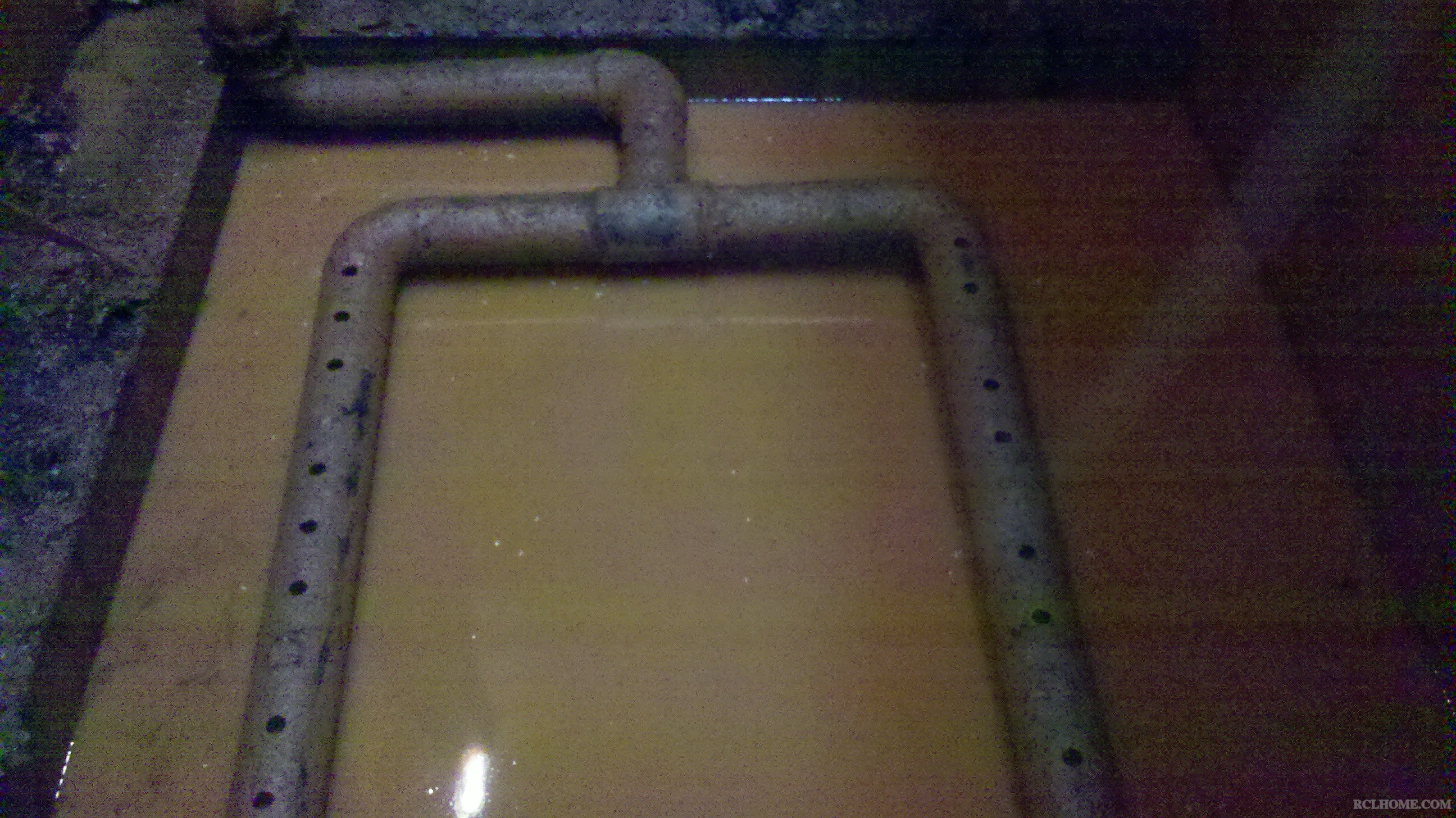

发表于 2014-9-28 17:59:53 | 显示全部楼层
池底氧化皮一月清理一次是否频繁了些?每次清理的氧化皮多吗?
你们池底结构是那种形状的?我上次看到沈工单位PAG池底的设计就很巧妙合理。
清理PAG池底是一件很辛苦的事,最好可以在设计上和工艺上减少清理的次数。
发表于 2014-9-28 18:05:35 | 显示全部楼层
附上在以前单位清理PAG槽时拍的图片,换做是现在让我设计我肯定不会这样做啦,嘿嘿。 IMG_20130626_091911.jpg IMG_20130626_091930.jpg IMG_20130626_105158.jpg

发表于 2014-9-29 08:02:14 | 显示全部楼层
清理残留的氧化皮及杂物也是一个麻烦事情呀,设备厂家应该考虑一个更好的设计,方便清理或者可以自己过滤清理
