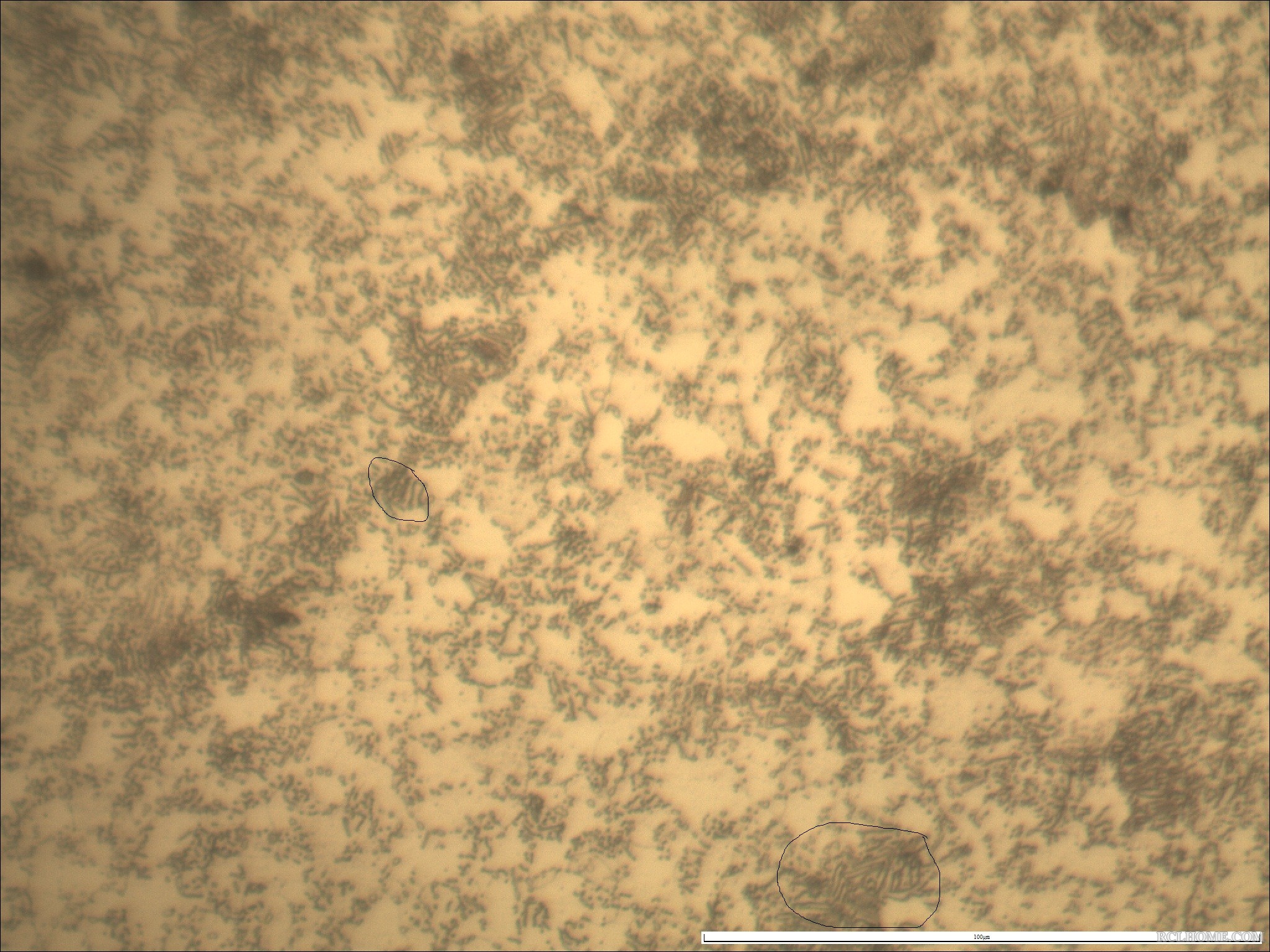

材质SCM435,尺寸13.0,球化退火工艺为775保温9小时,5小时降温到700度,等温7小时,缓冷到650,550度出炉空冷(装炉量24吨)。现整炉材料中部分材料出现下图中画圈的条状组织,请各位帮忙分析分析。
9.jpg 500倍,

球化不完全,LZ已经圈出片状珠光体残存了,保温时间是否足够?未做个球化处理,等经验丰富的专家帮你改改工艺。

判定一个原因可能是炉温不均匀,导致第一阶段降温速度太快,因为此问题仅仅是头部的地方出现,中间和末端均正常,
第二个原因可能因保温时间不够,材料局部未烧透,使之残留至最终。
希望大家能给点意见

发表于 2014-9-28 12:43:43 | 显示全部楼层
登录/注册后可看大图
这张图上有部分黑色的珠光体,而且是近似 连续的,我猜测是第一段加热不足,因为你的装炉量非常大,正常的435球化后是很均匀的,跟高碳钢有些类似,不同于低碳钢比如1020,10B21

个人觉得775C的奥氏体化温度太低了,785C或者790C试试看。

做过780,保温时间一样,做出来的结果是心部组织OK,局部材料边缘组织球化体聚集,有点像过热。通过测试四区电流,发现其中的一区电流在全速升温时电流只有正常电流值的2/3,现已调整电流,再进行尝试,因为炉子是最近更换过热电偶,参数有所调整。未调整之前一直很正常。
