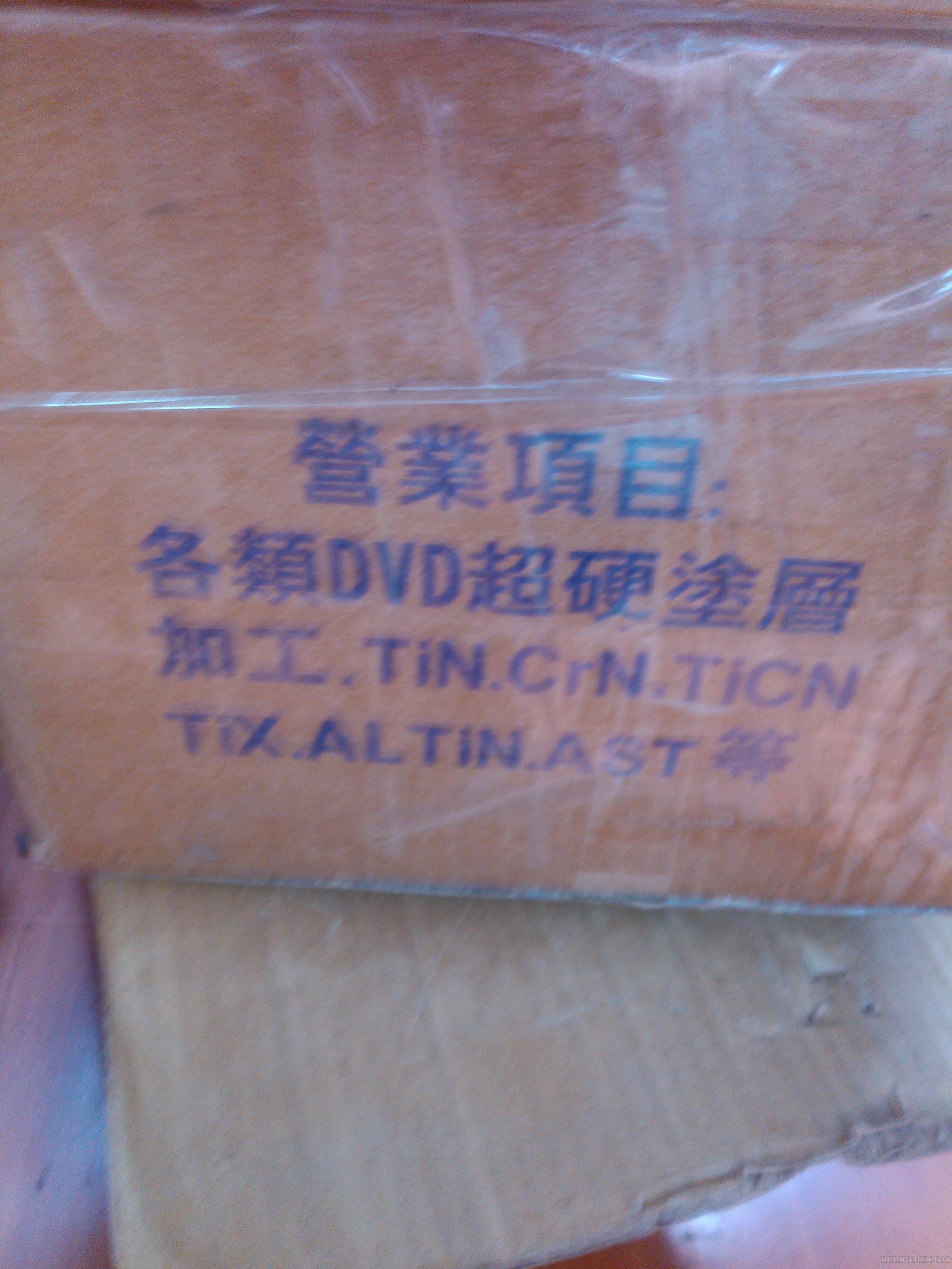

今天办事看到一台湾模具厂表面DVD超硬涂层处理,表面为金黄色。是PVD处理吗?还是台湾与国内说法差异?

是纸板箱上的文字印刷错误,应该是PVD。

估计印刷厂的业务人员对DVD太熟悉了,潜意识里把CVD或PVD当做DVD了,哈哈,知足吧,没有印刷成为VCD就偷摸乐得了。
