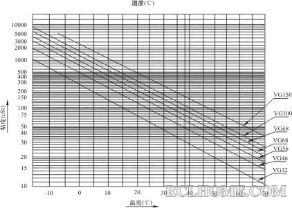

粘度是和油品的温度密切相关的,温度越高,粘度越低,如下图。
说一个油的粘度,一定不能脱开温度这个条件。
回过头来,再看我们平时说的高温油,低温油,其实低温油在40C下的粘度是很低的,而高温油在40C的粘度很高,通常会在100以上,这说明,高温油是不适合在低温使用的,因为在这个温度范围,其流动性非常差。但是高温油在其使用温度范围,比如100C以上的时候,其粘度也会降低到合适的20以下,所以,只有把油品在其适合的工作温度区间使用,才能得到理想的冷却效果。
