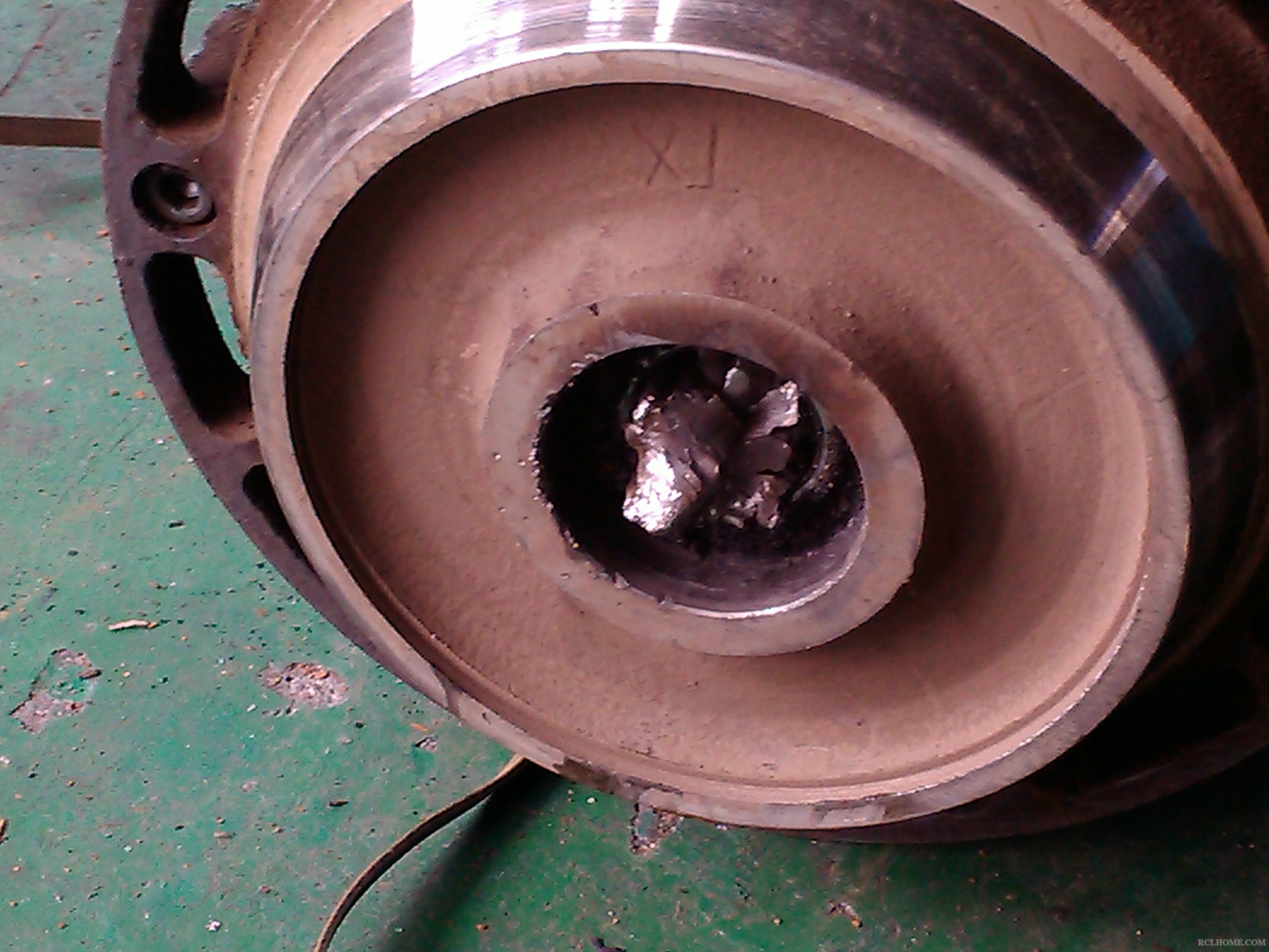

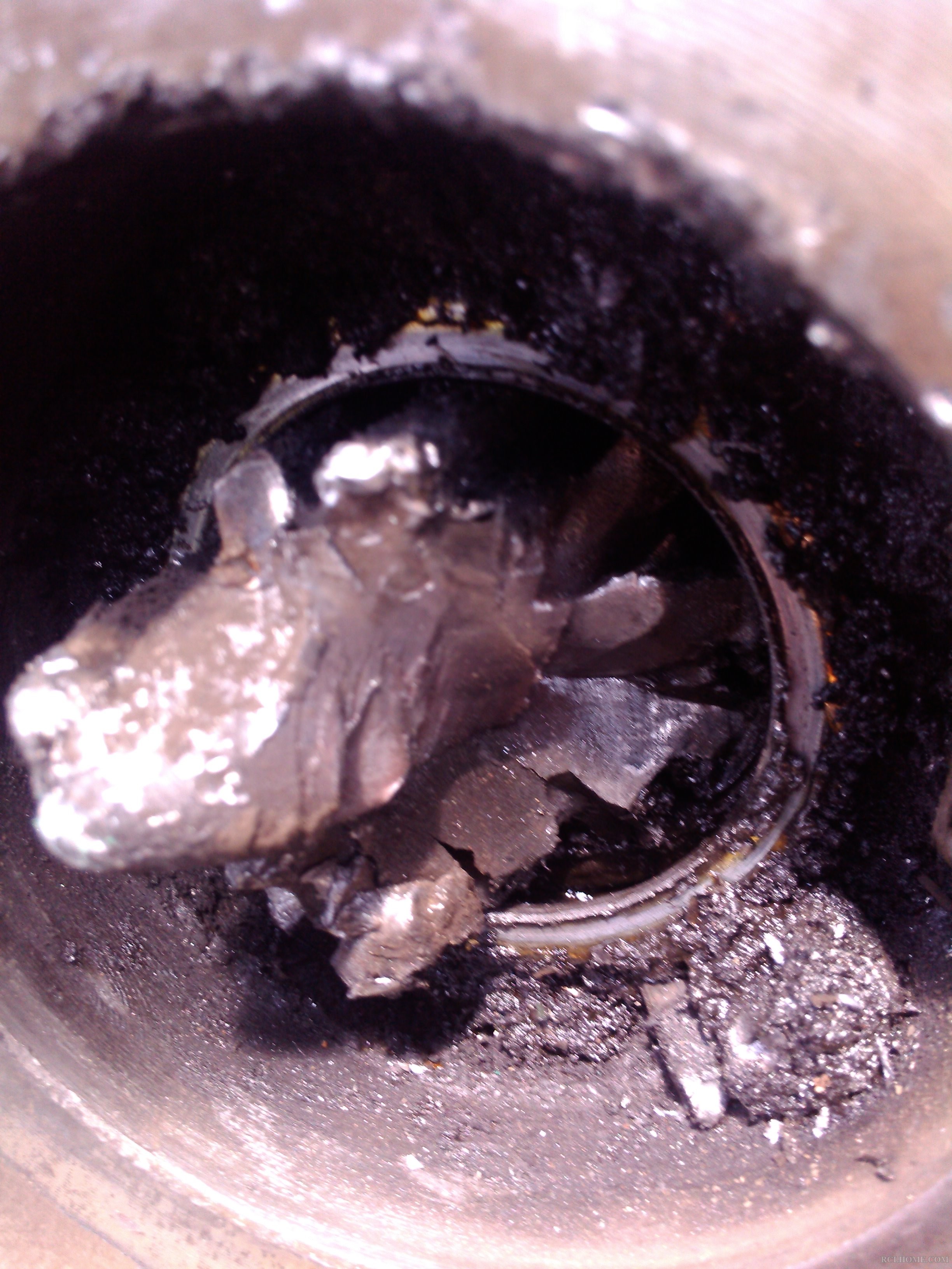

昨天车间的行车电机刹车轴疲劳断裂(已使用5年),所幸的是未造成安全事故。该轴生产流程  材料和热加工工艺有哪位了解,不吝赐教。
发表于 2014-10-10 10:43:57 | 显示全部楼层
这个,老危险了{:soso_e144:}
没出大事算是烧高香了  发表于 2014-10-10 10:45
发表于 2014-10-10 11:42:18 | 显示全部楼层
估计没有调质处理。
我们250T校直机用了一年,轴也断裂过,经检测没有调质。后来自己做一根,40Cr的,到现在没有一点问题。

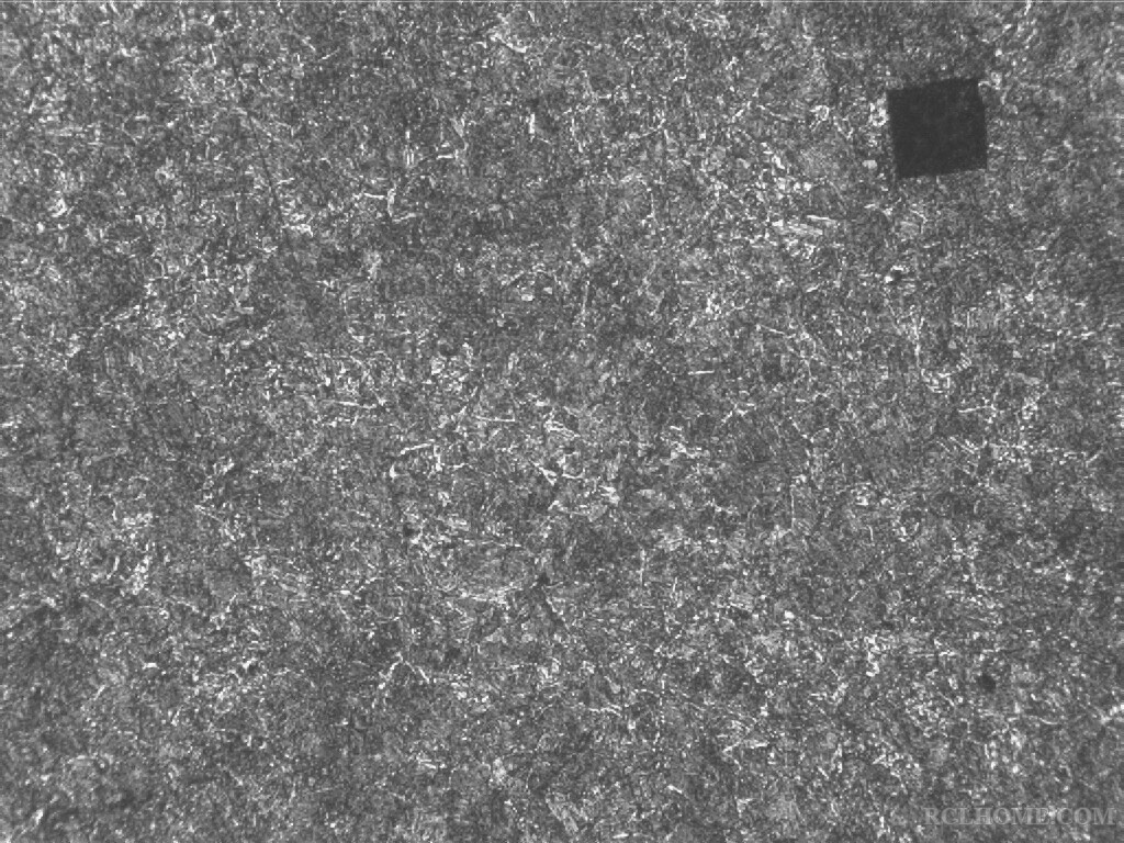

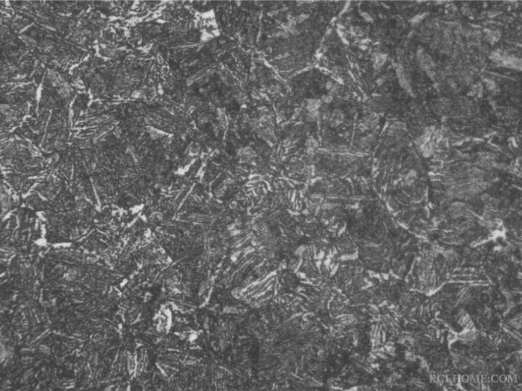

 楼主| 发表于 2014-10-11 10:34:52 | 显示全部楼层
所以因为 发表于 2014-10-10 16:50
是啊,如果没有硬度,金相分析也就没有必要了。
取表面一碎块做金相,近表面调质都这样不应该,硬度27~28HRC.
400X
400X
100X
100X
孙工倍数好像搞反了?  发表于 2014-10-23 17:03
发表于 2014-10-11 10:46:45 | 显示全部楼层
你自己怎样认为?

 楼主| 发表于 2014-10-11 11:02:44 | 显示全部楼层
我认为近表面的组织都做成这样不应该(不合格)。后续可能会检测晶粒度和距表面10毫米处组织。
