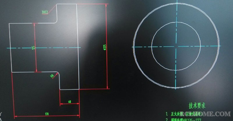

 楼主| 发表于 2014-10-12 14:53:10 来自手机 | 显示全部楼层
qibao9891 发表于 2014-10-12 08:12
工件本身偏大,材料选用上又欠考虑,碳势保不了,盐水没有,预冷没要点,强烈淬火没戏,换料换不了......
图纸见附件!

谢谢前辈,受教了,我们那个零件在前面有简图!改材料已经很费劲了,因为涉及军品,改技术要求估计是不可能的啦!
