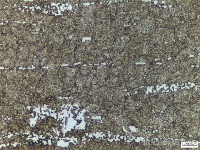

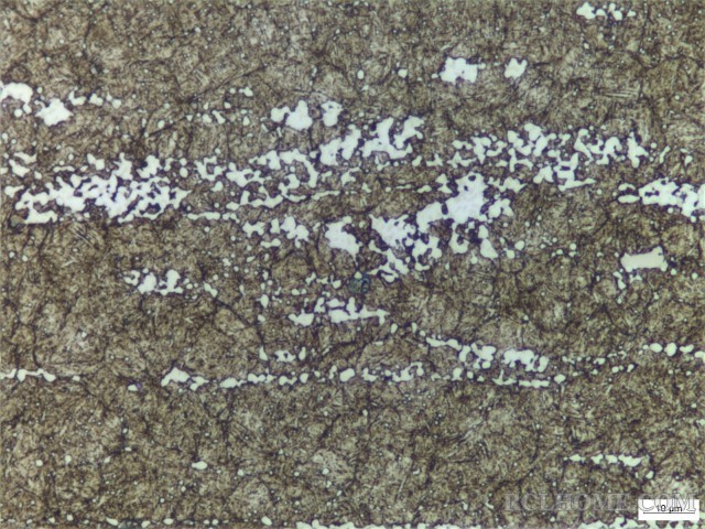

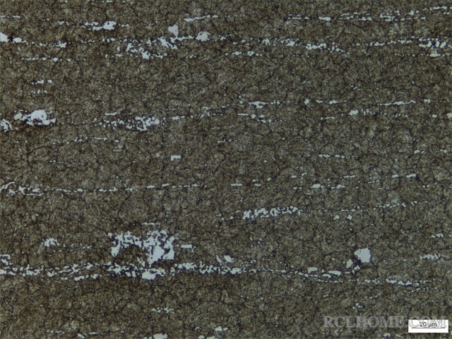

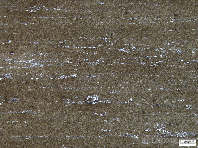

http://www.rclhome.net/forum.php ... id=13591&extra=出现该帖子的问题,SKH-9 硬度65HRC左右。金相如下 200.jpg 500.jpg 1000-2~2.jpg 1000~1.jpg 看金相发现碳化物有带状分布,并且部分地区集中。但是看块大的边缘很圆滑,只是碳化物的分布不均和部分地区集中。大家觉得这碳化物怎么样?不是引起模具崩掉的主要原因吧?

发表于 2014-10-13 21:06:50 | 显示全部楼层
如果没有其他材料缺陷基本上就是这个原因
发表于 2014-10-14 10:07:58 | 显示全部楼层
感觉锻造做的不够,高速钢一般都有一次渗碳体,锻造的时候要在不同方向上对毛坯进行反复锻打,从现在的金相情况来看,只在横向上有较明显的锻造痕迹,碳化物被打成了带状了,锻造工艺设计不合理,不能充分打碎打散共晶碳化物。

发表于 2014-10-14 11:26:27 | 显示全部楼层
回火不充分、晶界清晰;淬火温度偏高,出现针状马氏体

 楼主| 发表于 2014-10-14 11:34:19 | 显示全部楼层
汤工你看我之前发的帖子,我本打算再让他们去回火的,我想的是提高韧性。原来回火不充分晶界就会很清晰,我一直不知道,也一直觉得奇怪,为什么这个能腐蚀看到晶界,我的弹簧钢淬火后直接腐蚀也看不到晶界。

沈工有标尺的,我每次都会把标尺注上的。这几张是200   500   1000   10000。

是否看碳化物不均匀度用100倍的?

我还真没做过碳化物不均匀度的检测,我几乎不怎么接触过共析钢。我拍了100x的,明天给沈工看看?

 楼主| 发表于 2014-10-17 08:14:29 | 显示全部楼层
好有就是50倍了,沈工觉得不够?

还是看100倍不同视场的。

一小块试样我都看过了,几乎都是这样。如果有异常,我绝对会多拍几张的。

碳化物不均匀度还是可以的,在3~4级范围。
你那个是做模具的料吧?尺寸多少?

我当时应该拍照的,他送线切割后我才想起。那个模具是一段是光滑的圆柱,后面一段是线径小一点,但是加工了螺纹的。这个模具从螺纹段断开,寿命比以前的低不少,所以我觉得该提高韧性。

实际上耿工已经说了,高速钢做模具淬火温度应该降低,不能用常规温度。淬火不能改善碳化物的,再回火作用也不大的。

我是说淬火我们控制不了,改善碳化物也没法,所以想回火。不是想淬火来改善碳化物。模具钢看来深奥的很啊!

哦,是外协的,已经用常规温度做了,那基本也就这样了。
