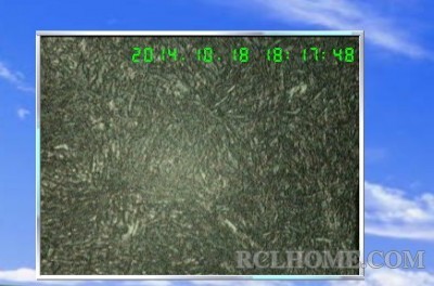

隔壁看到的,就一张图片。
发表于 2014-10-21 22:36:43 | 显示全部楼层
不是很清晰,但是可以感觉出针来,瞎猜可能是淬火+中高温回火,不是弹簧钢有可能就是调质处理。应该是亚共析钢,因为没有过共析钢球化后淬火留下的颗粒碳化物,奥氏体化还是挺充分的,如果有标尺可以大概猜测晶粒度如何。
 楼主| 发表于 2014-10-21 22:46:35 | 显示全部楼层
清淡 发表于 2014-10-21 22:36
不是很清晰,但是可以感觉出针来,瞎猜可能是淬火+中高温回火,不是弹簧钢有可能就是调质处理。应该是亚共 ...
组织难判定。。。。。。。。。。。
希望有更过的会员参与这个问题的讨论。
发表于 2014-10-21 22:51:55 | 显示全部楼层
搬运工 发表于 2014-10-21 22:46
组织难判定。。。。。。。。。。。
希望有更过的会员参与这个问题的讨论。
高工会有人说的,什么都没有就在那里瞎猜。我敢说90%是淬火过的。
 楼主| 发表于 2014-10-21 23:00:40 | 显示全部楼层
我还敢说100%经过了淬火处理的。

发表于 2014-10-22 09:53:25 | 显示全部楼层
清淡你好:  有没有可能是回火索氏体呢? 可是图中的白色点状、小条状物会是什么呢?{:soso_e127:}
发表于 2014-10-22 20:51:56 | 显示全部楼层
GCr15的淬火组织。

发表于 2014-10-22 22:20:46 | 显示全部楼层
如果是那就可以报废了
发表于 2014-10-22 22:32:05 | 显示全部楼层
正信热处理 发表于 2014-10-22 09:53
清淡你好:  有没有可能是回火索氏体呢? 可是图中的白色点状、小条状物会是什么呢? ...
在1楼我说过可能是调质处理,调质组织自然就是回火索氏体了。你要问有点白点我确实不好回答你,如果是回火索氏体是过饱和的@铁析出碳化物,如果回火温度够高就像白纸上洒满沙子,看多了就大概知道了。
发表于 2014-10-23 18:45:11 | 显示全部楼层
40CR13调质????????

发表于 2014-11-24 10:34:55 | 显示全部楼层
我们这里调质出来的金相有时候也象这个样子,
