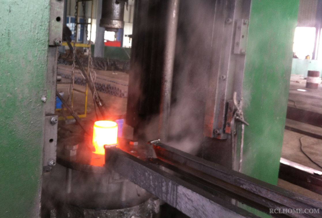

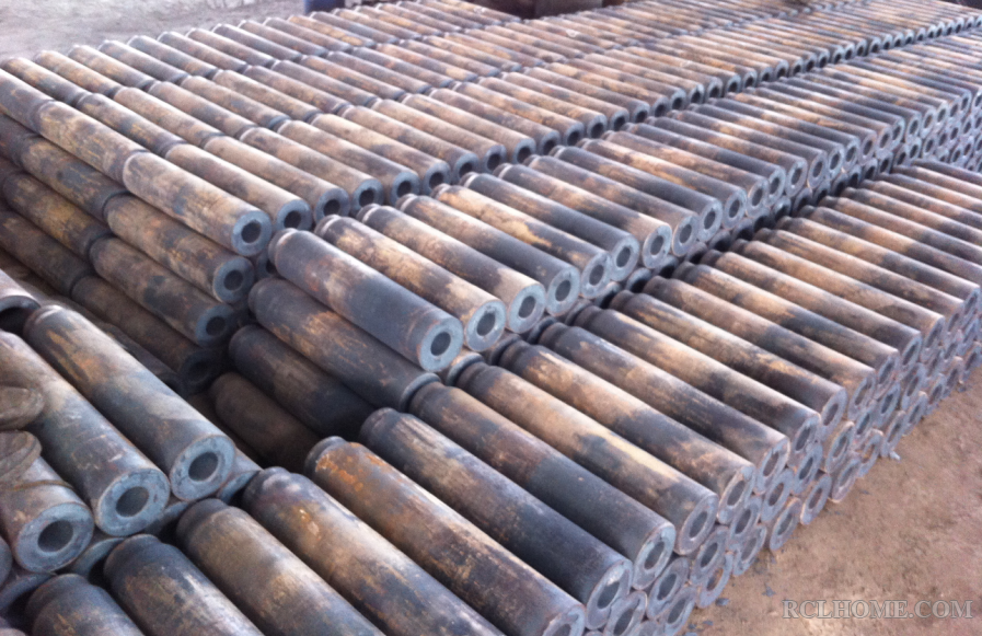

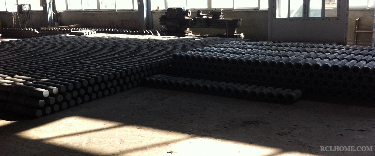

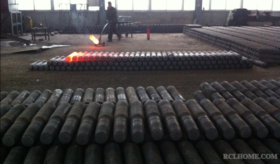

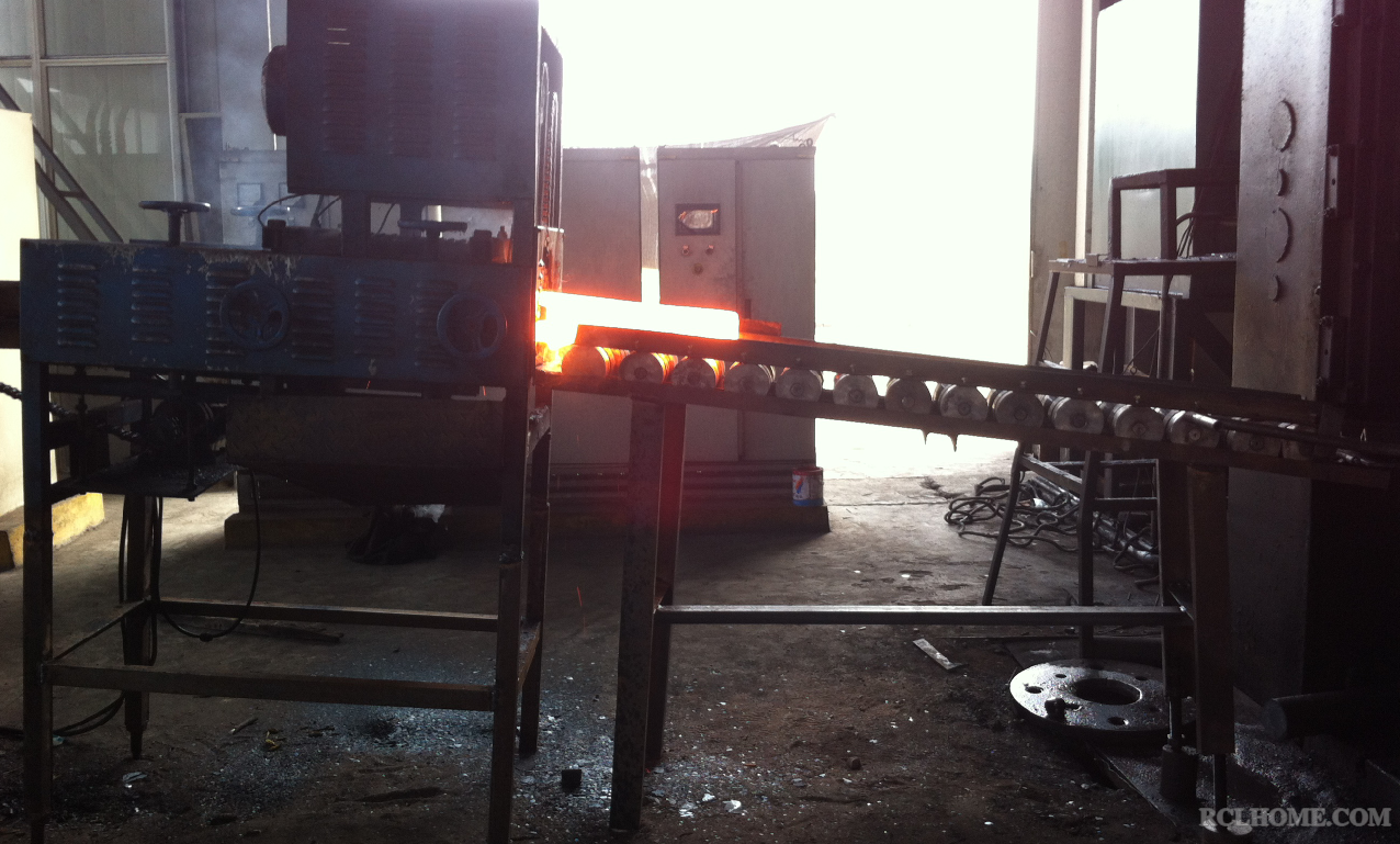

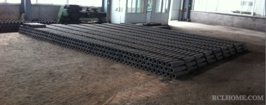

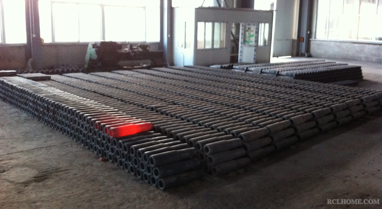

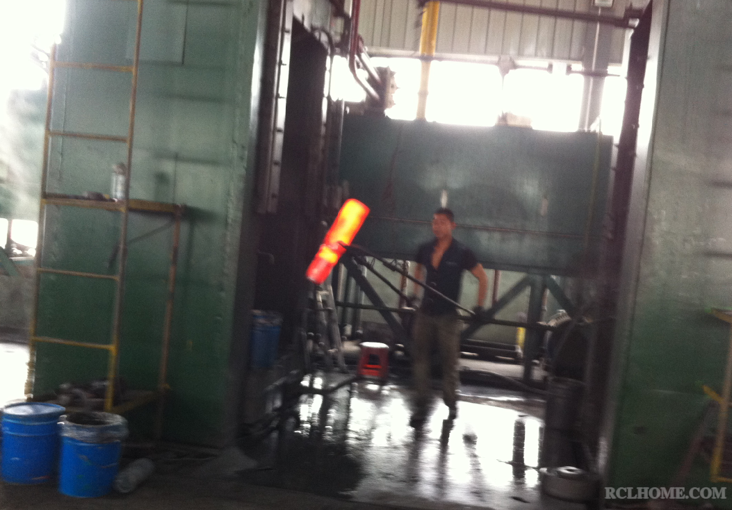

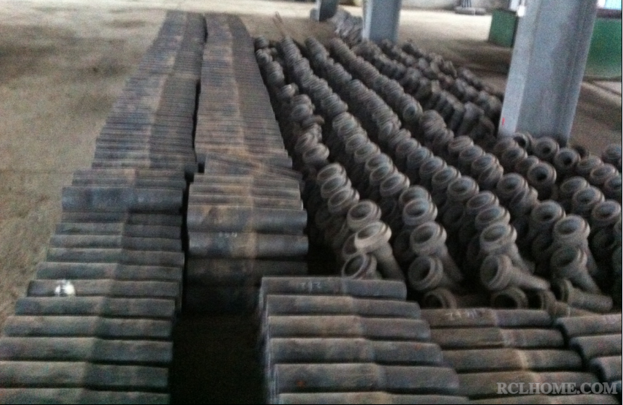

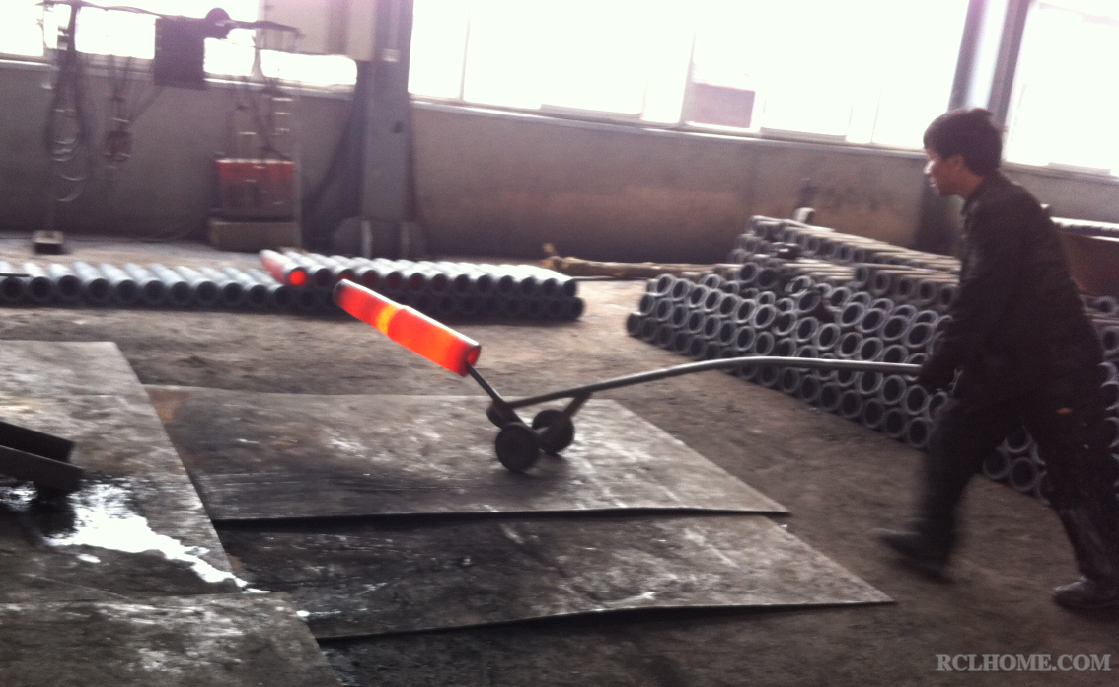

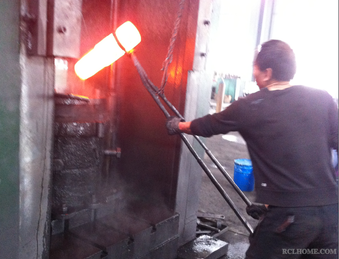

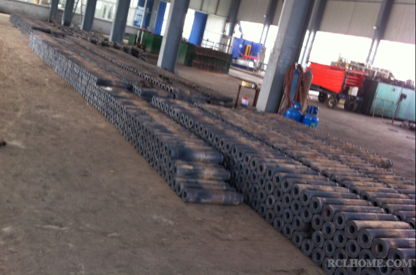

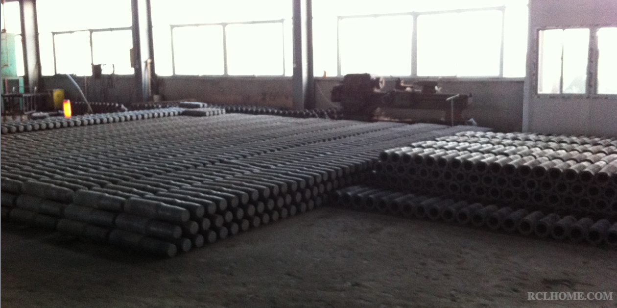

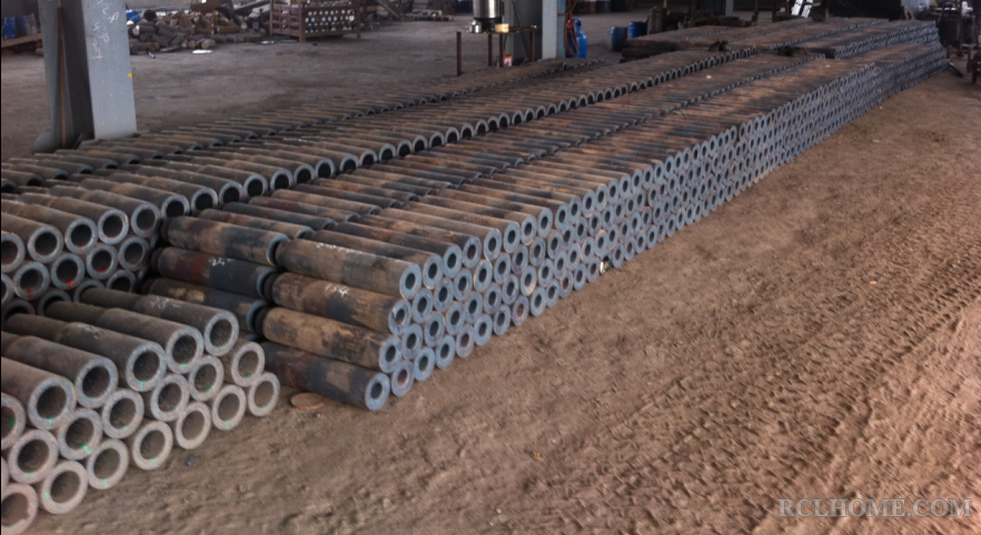

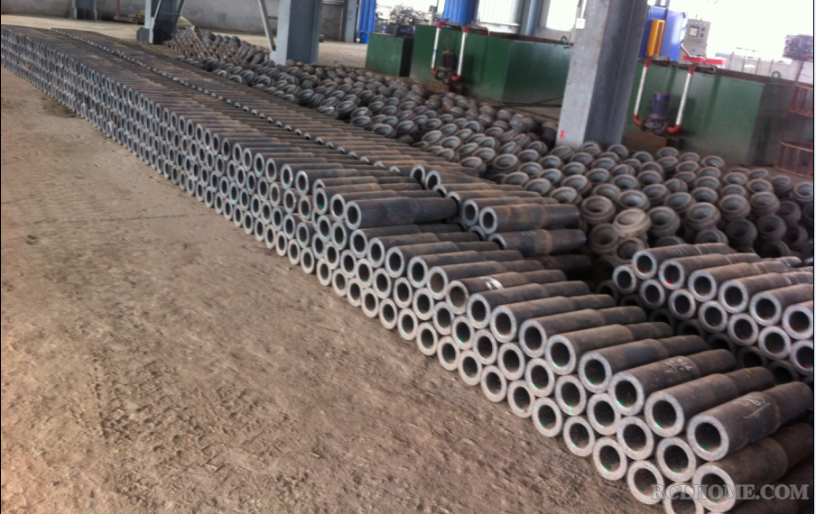

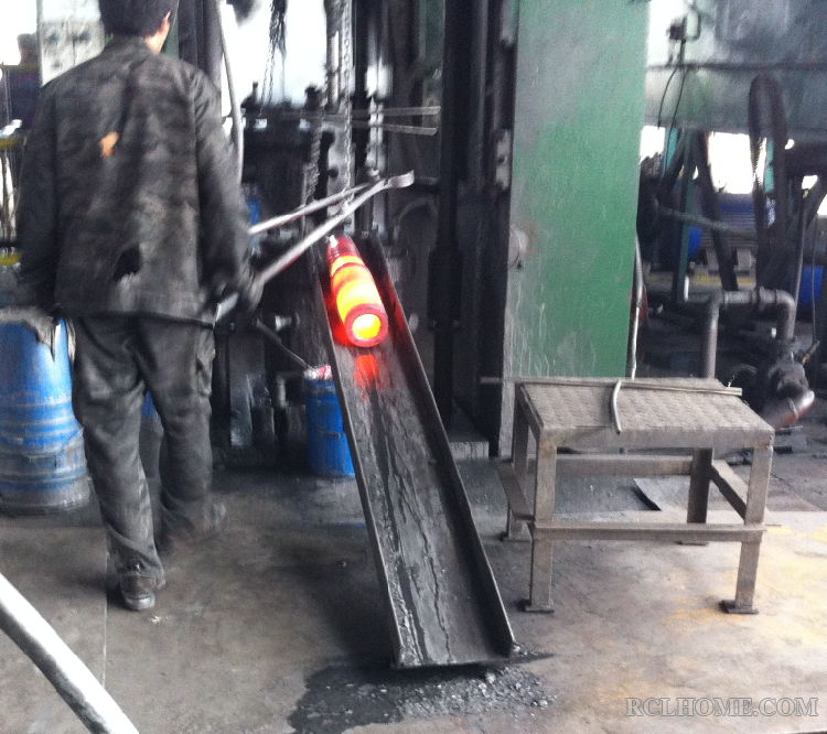

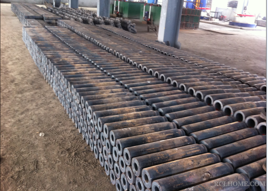

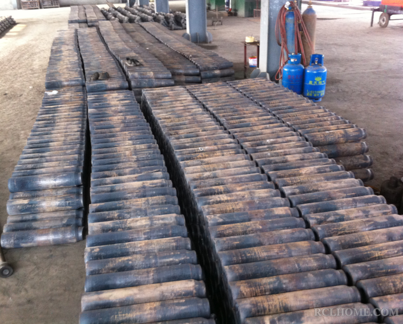

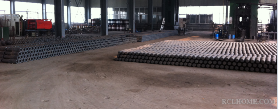

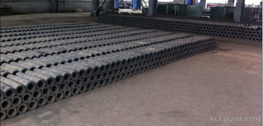

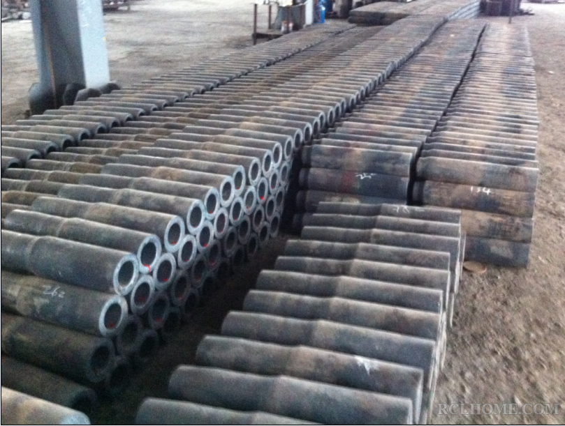

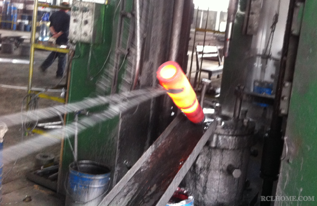

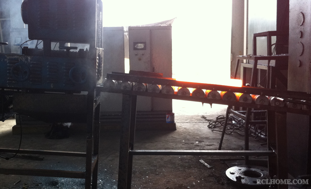

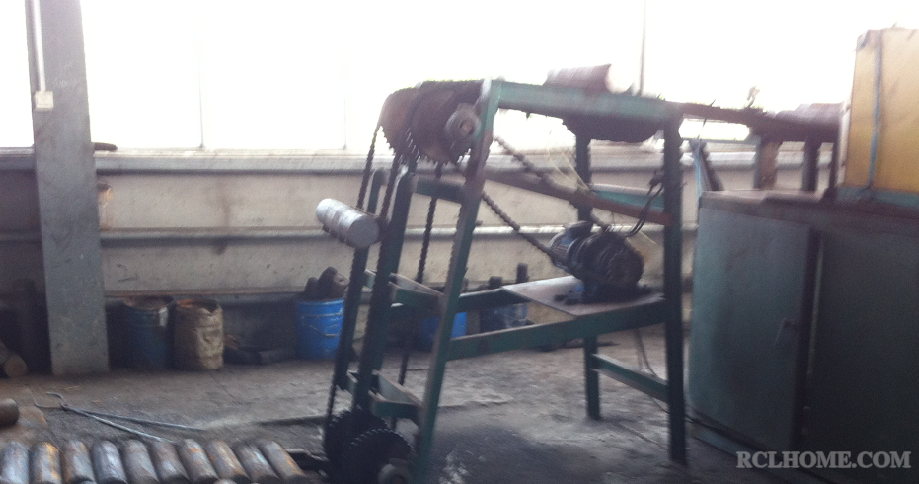

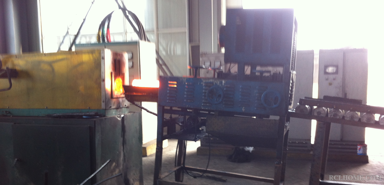

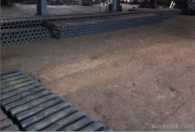

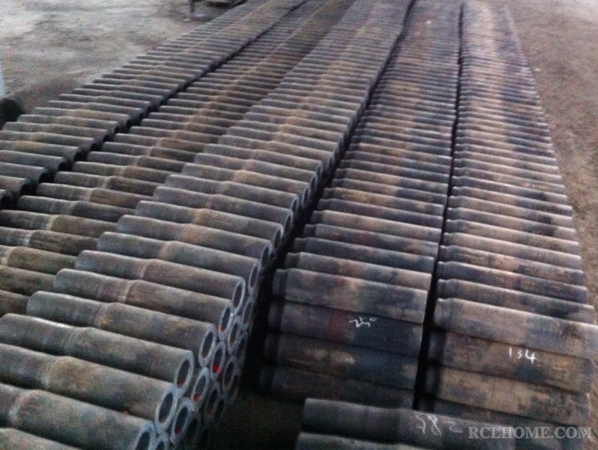

        为活跃网站气氛,特与大家分享一个锻造车间的现场(共18幅)

发表于 2014-10-22 10:40:52 | 显示全部楼层
未见锻造过程----------------------------------------------------------------------
 楼主| 发表于 2014-10-22 10:52:32 | 显示全部楼层
       自动上料、中频感应加热、自动剥皮、三工位油压机组一气呵成
发表于 2014-10-22 11:03:01 | 显示全部楼层

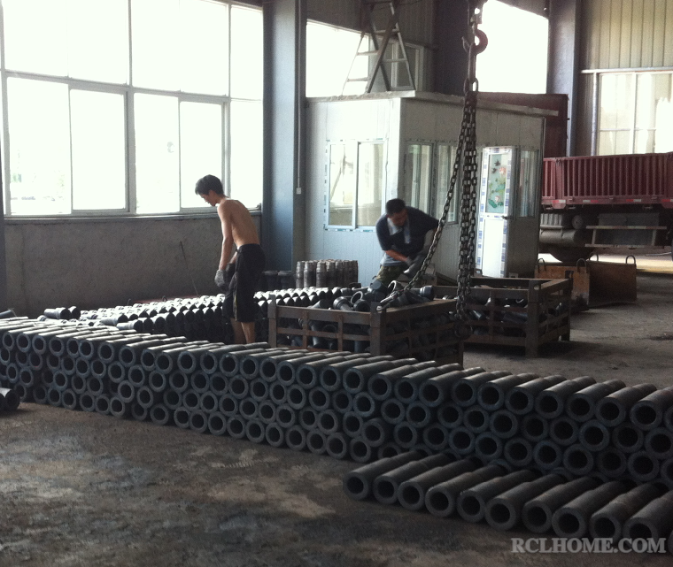

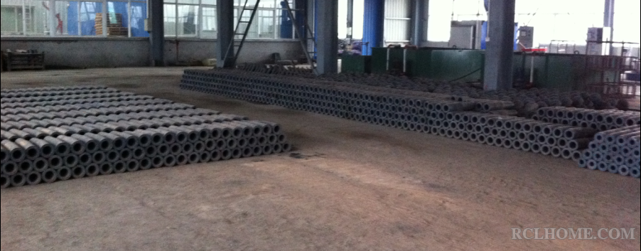

锻件摆放到是整齐,只是水泥地面受苦了
发表于 2014-10-22 11:07:40 | 显示全部楼层
去车间还是戴上口罩吧
发表于 2014-10-22 11:09:06 | 显示全部楼层
所以因为 发表于 2014-10-22 11:03
锻件摆放到是整齐,只是水泥地面受苦了
好像不是水泥地!
发表于 2014-10-22 11:12:20 | 显示全部楼层
可能水泥地成了泥沙地
 楼主| 发表于 2014-10-22 11:43:16 | 显示全部楼层
锻件摆放到是整齐,只是水泥地面受苦了
锻造车间一般不使用水泥硬化地面

发表于 2014-10-22 15:47:16 | 显示全部楼层

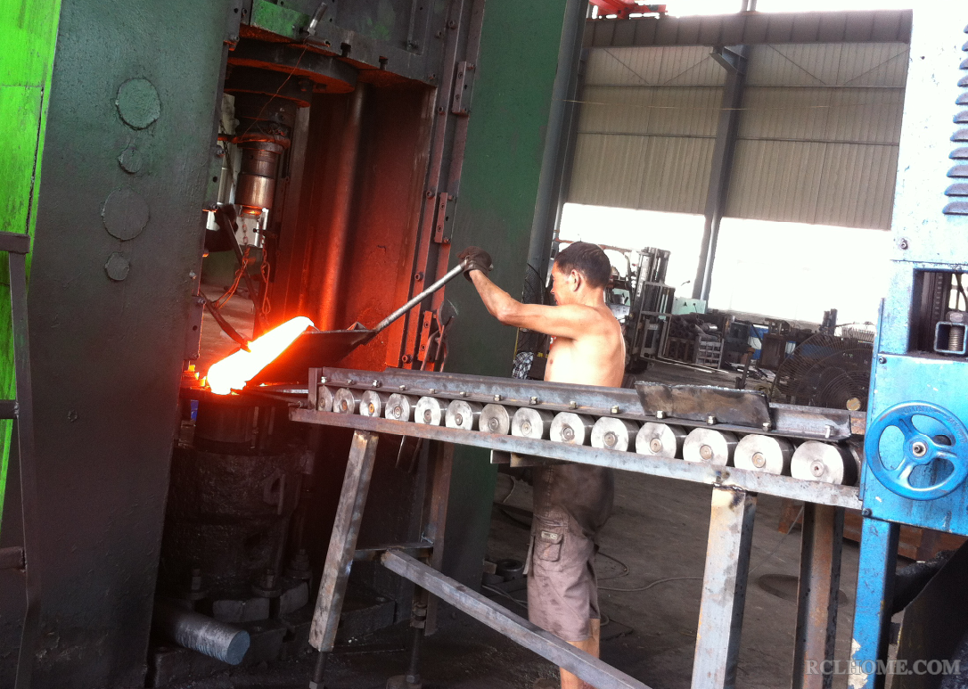

这个还不是完全自动化呀!还要用夹子夹到里面呀!直接自动不行吗?
发表于 2014-10-22 16:02:40 | 显示全部楼层
场面还是觉得跟解放前差不多
1.很多地方很乱
2.很多地方油污类脏东西很多
3.这么大的零件,工人用那简单的东西操作还是太辛苦
4.工人衣服都破成那个样子了(太脏太破)还在穿,有点心酸.
外资企业如果这样,估计早就搞不下去了

       不辛苦挣不到钱啊。工人发的新工作服舍不得穿啊。国外再先进也是一步一步走过来的
 楼主| 发表于 2014-10-22 16:22:22 | 显示全部楼层
      自动不了啊 再说了,如果真实现了全自动,这些工人就又要回到村里面朝黄土背朝天了{:soso_e144:}

不管怎么样,这种工作服是不能穿的,破成那样了   绝对有损公司形象
老板再有钱都鄙视它
整个管理团队也有问题的,管理肯定没跟上  工作服只能用于工作

发表于 2014-10-22 17:19:46 | 显示全部楼层
都是苦力活哦!不穿衣服不怕烫到吗?还穿着短裤,最起码劳保鞋,安全帽也要带起了呀!黑心老板呀

发表于 2014-10-22 22:25:21 | 显示全部楼层

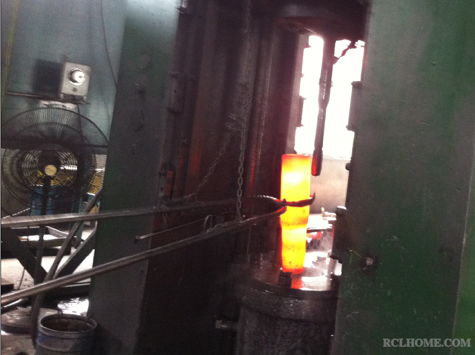

应该说,从杨工所展示的照片上,该锻造线非常实用,第一道序应是筒模成外型,第二道序是预冲孔,第三道序是成型冲孔,每台压机的吨位应大于45MN。
孤鸿踏雪 + 10 分析比较透彻

 楼主| 发表于 2014-10-23 10:16:00 | 显示全部楼层
junshi 发表于 2014-10-22 17:19
都是苦力活哦!不穿衣服不怕烫到吗?还穿着短裤,最起码劳保鞋,安全帽也要带起了呀!黑心老板呀 ...
       不是老板黑心,工作服、劳保鞋均配备齐全,只是天太热,穿上受不了
 楼主| 发表于 2014-10-23 10:18:48 | 显示全部楼层
qingchuan65 发表于 2014-10-22 22:25
应该说,从杨工所展示的照片上,该锻造线非常实用,第一道序应是筒模成外型,第二道序是预冲孔,第三道序是 ...
据介绍:油压机分别是800T、1000T和1200T的

发表于 2014-10-23 12:54:55 | 显示全部楼层
是摩擦压力机还是单缸油压机?

 楼主| 发表于 2014-10-23 15:35:51 | 显示全部楼层
qingchuan65 发表于 2014-10-23 12:54
是摩擦压力机还是单缸油压机?
是的,是单柱油压机

剥皮机去氧化皮是怎么个工作方法?
 楼主| 发表于 2014-10-24 09:33:58 | 显示全部楼层
绿秋叶 发表于 2014-10-24 08:43
剥皮机去氧化皮是怎么个工作方法?
         我可能表达不清楚,这需要您展开联想的翅膀,自由的发挥一下你的想象能力
