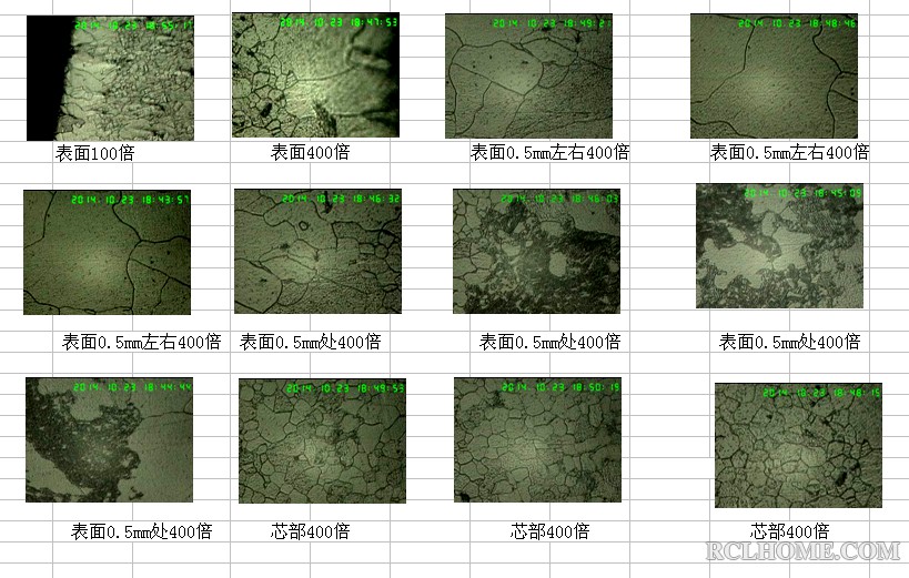

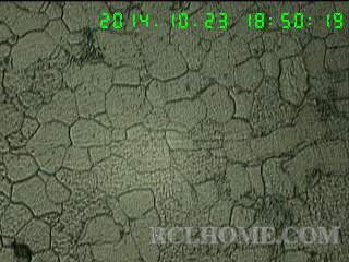

20钢750退火3小时后缓冷到400度后出炉,从表面到芯部组织。可以判定原材料的状态及各处的金相组织吗?

发表于 2014-10-23 23:21:21 | 显示全部楼层
怎么有的地方黑色组织多,有的几乎没有?看来成份分布并不均匀。我觉得白色是铁素体、黑色是珠光体,该材料多半是经过冷拔变形过的,拉拔量控制的并不好,没有控制在临界变形量范围,通过再结晶出现混晶现象。

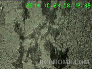

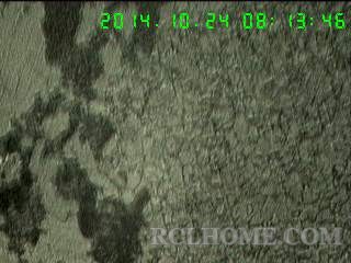

 楼主| 发表于 2014-10-24 07:46:17 | 显示全部楼层
心情 发表于 2014-10-24 07:23
http://www.rclhome.net/forum.php?mod=viewthread&tid=5423
混晶为什么只会在0.5mm处出现呢?其它位置又都还可以。

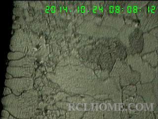

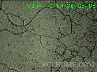

 楼主| 发表于 2014-10-24 08:31:41 | 显示全部楼层

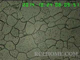

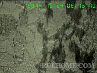

因装备限制100倍视场一次只能取0.3mm左右,又没有25倍镜头(分辨率也不行)  再来几张100倍从表面到芯部的图。

 楼主| 发表于 2014-10-24 08:54:34 | 显示全部楼层
工艺是产品经过渗碳淬火后,客户发现尺寸不对。返回退火,这是退火工艺及组织如上,渗层要求在0.3-0.6mm,实测0.55-0.6mm
问题是:20钢经过渗碳淬火后表层应为过共析层(高碳马氏体)、、进去为共析层(高碳马氏体加板条马氏体或屈氏体)、最里面是亚共析层(板条马氏体、屈氏体 、珠光体、铁素体)
那么这些含碳量不一样的地方(且退火前组织也不一样:高碳马氏体、板条马氏体、屈氏体、珠光体、铁素体),经过750度不完全退火,理论上应该出现什么组织呢?而实际操作中又出现了什么组织呢?
有没有必要对这个组织进行研究一下呢?本人愚钝,装备也很差,如有高人感兴趣我可以将样块寄出。
既然是退火,首先是奥氏体化,750度未必完全奥氏体化,再结晶。然后冷却速度不快,马氏体高温回火是回火索氏体,屈氏体还是屈氏体,珠光体也是珠光体,铁素体仍是铁素体,只是此屈氏体非彼屈氏体,此珠光体非彼珠光体,此铁素体非铁素体了。

问题就在这里了:表面除了脱碳层,似乎没看到索氏体呀。珠光体、屈氏体、铁素体好象都是有的。

发表于 2014-10-24 15:34:46 | 显示全部楼层
这样的组织我也遇到过,表面块状白色块状组织应该是脱碳造成的铁素体,靠近里面的黑色的组织应该渗碳层,心部就没有黑色的块状组织说明黑色的是渗碳层,你可以量一下黑色组织距离表面的距离。之所出现有的地方有黑色组织,有的地方没有应该是由于工件表面氧化均匀导致的。

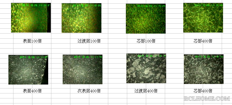

 楼主| 发表于 2014-10-26 11:58:05 | 显示全部楼层
看到这种组织我也很疑惑,第一感觉就像全脱碳。但20号钢经过渗碳淬火后要0.4mm脱碳,真是不敢想象。我于是又怀疑到是不是渗碳没渗上,终于找到一只渗碳没退火的产品做了个金相。 D1]JA~24SI16FO94_9V]XPC.jpg 。证明我渗碳是没有问题的,看来问题还是出在退火上:退火升温太慢,升温和降温时间过长,因为退火不是我做的,我甚至猜测退火时没用甲醇或氮气保护。各位看看我推测的有没有道理?

 楼主| 发表于 2014-10-27 09:39:35 | 显示全部楼层
昨天HV0.3测了硬度:  0.1:106   0.2:  123   0.3 : 118   0.4:113  0.5 :142 (珠光体区域)  0.6:175  芯部126  看来是脱碳了。
