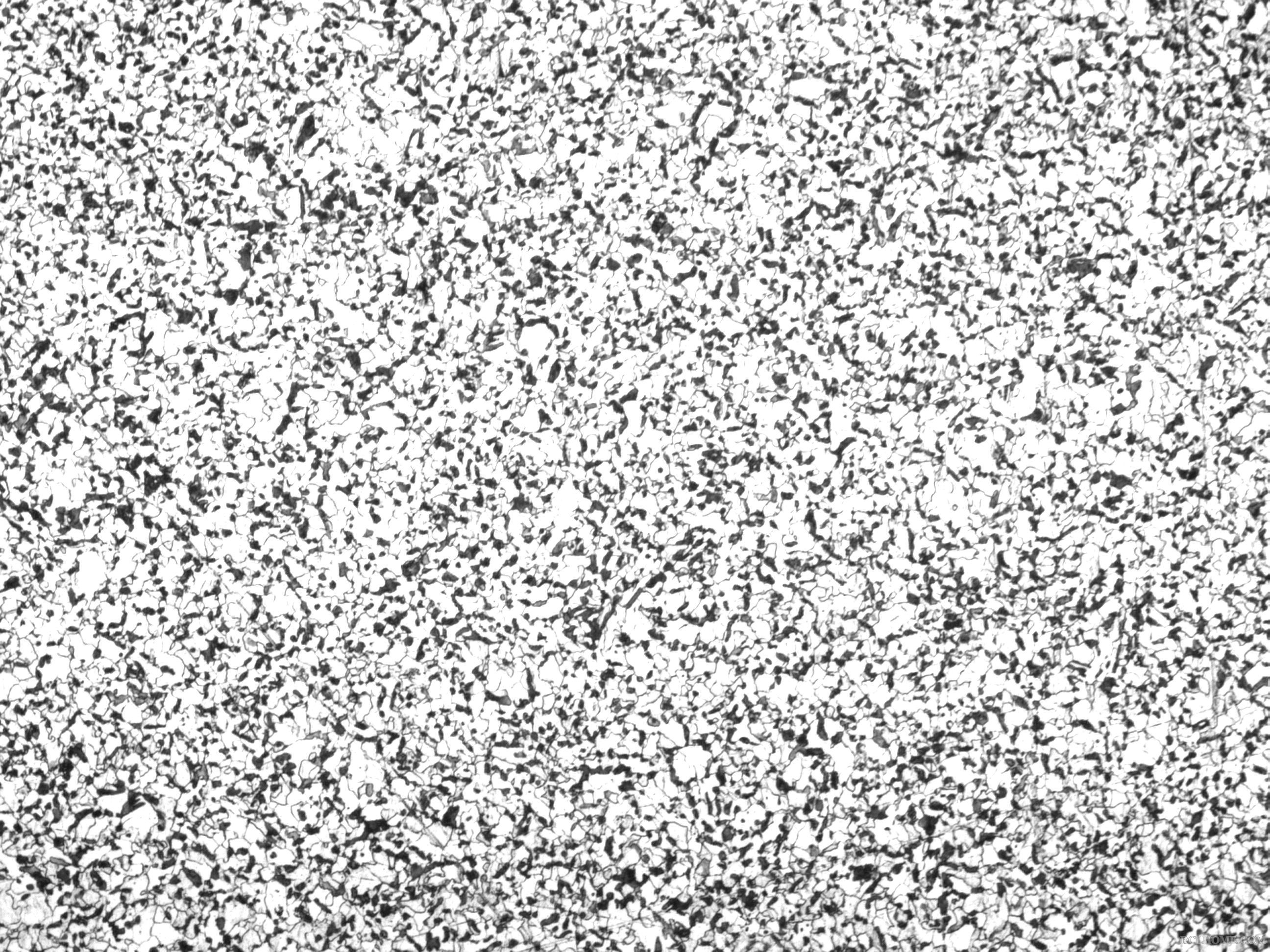

Q345,正火回火

发表于 2014-10-24 15:52:12 | 显示全部楼层
铁素体+网状珠光体,是铸件吗?

发表于 2014-10-24 15:56:35 | 显示全部楼层
没带状,没魏氏.铁素体晶粒细小.很不错!

发表于 2014-10-24 16:00:42 | 显示全部楼层
F+P,亮度是不是可以调节暗点

 楼主| 发表于 2014-10-24 16:20:39 | 显示全部楼层
sbm197873 发表于 2014-10-24 15:52
铁素体+网状珠光体,是铸件吗?
网状厉害吗,这是锻件

 楼主| 发表于 2014-10-24 16:21:18 | 显示全部楼层
珠光体分布和形态怎么样?

 楼主| 发表于 2014-10-24 16:21:53 | 显示全部楼层
铭铭一一 发表于 2014-10-24 16:00
F+P,亮度是不是可以调节暗点
亮度太大了是吗,下次注意,谢谢!
发表于 2014-10-24 18:22:29 | 显示全部楼层
浩然天地 发表于 2014-10-24 16:21
珠光体分布和形态怎么样?
这种形态我觉得冷却速度较快。

发表于 2014-10-24 20:16:23 | 显示全部楼层
那些碳总得有个出处的。珠光体转变又逃不掉。
p不是成这种均匀分布,就是成带状。
难道楼主想要带状珠光体?

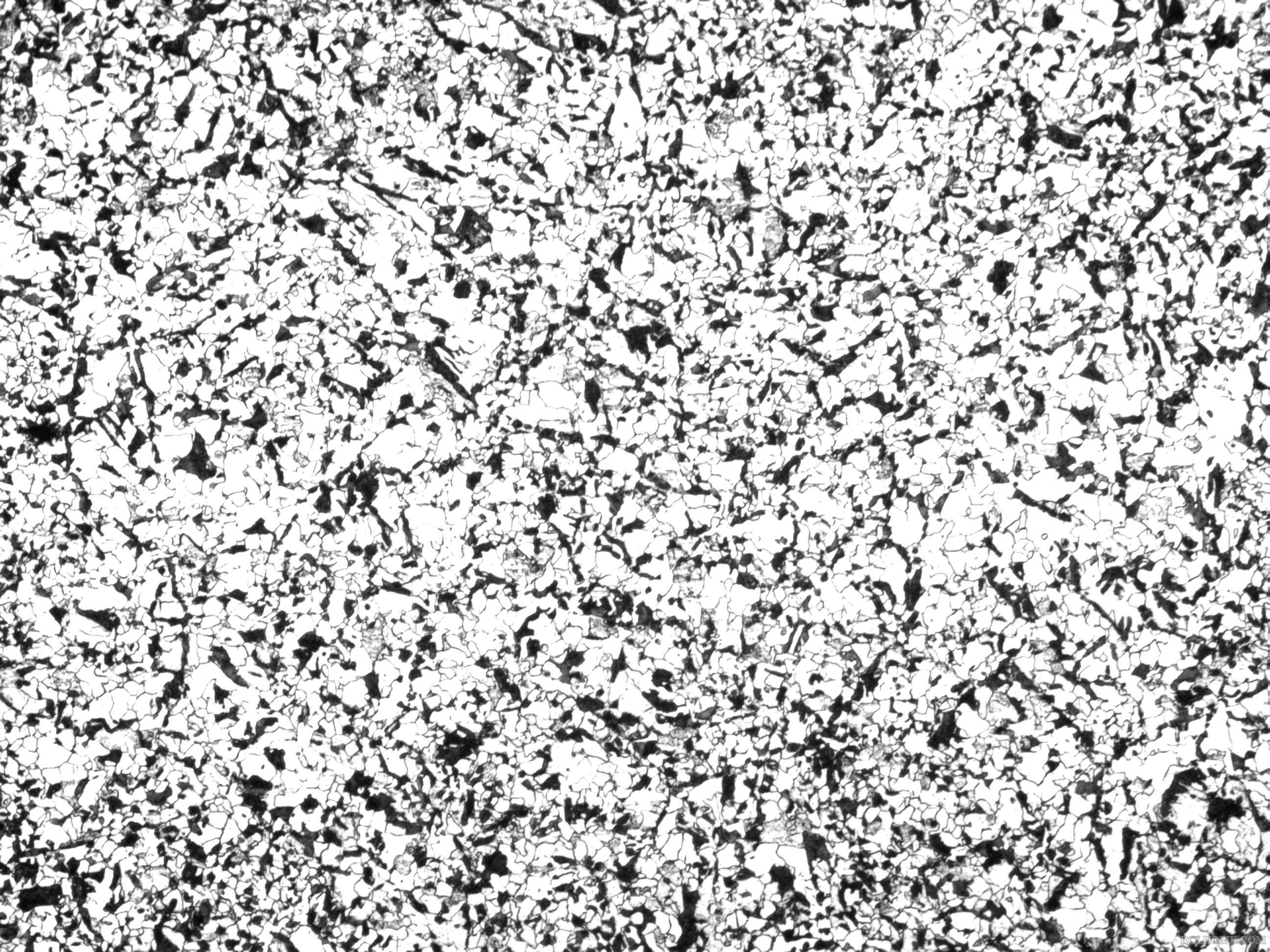

 楼主| 发表于 2014-10-25 08:10:55 | 显示全部楼层
p不是成这种均匀分布,就是成带状。
难道楼主想要带状珠光体 ...
相比而言,这张如何?

发表于 2014-10-25 10:24:59 | 显示全部楼层
浩然天地 发表于 2014-10-25 08:10
相比而言,这张如何?
2图片本质上一样,最后张晶粒更小,珠光体更分散而以。第2张p不也照样呈网络么?呵呵。。。。。。
这所谓的珠光体网络,其实就是铁素体晶粒析出长大后,未转变的富碳奥氏体最后分布区域而以。。。。。
终锻温度靠近A3,加大冷速就能得到优良的组织。
发表于 2014-10-25 19:32:08 | 显示全部楼层
铁素体+珠光体,觉得有点亮,是否可以调暗点
