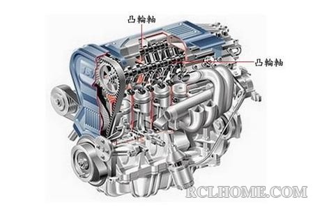

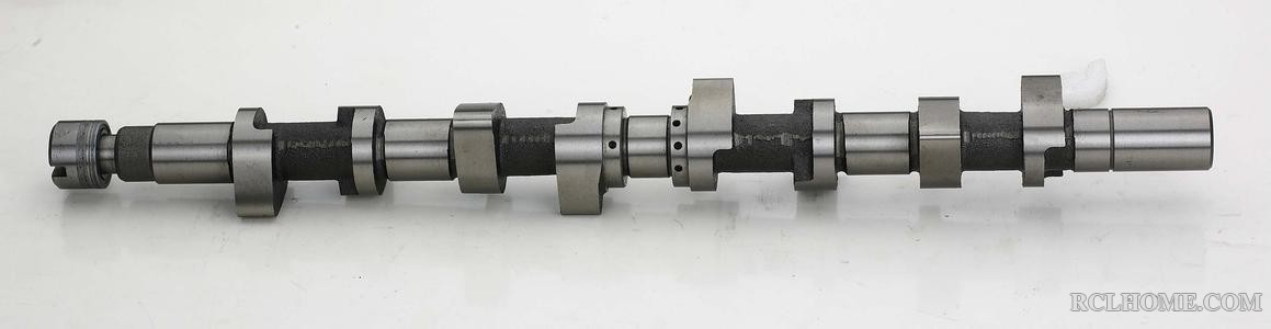

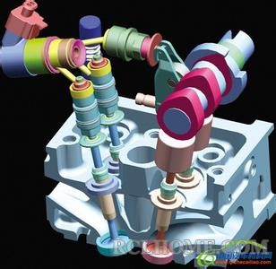

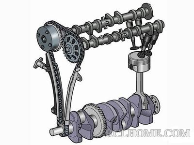

 楼主| 发表于 2014-10-25 19:59:59 | 显示全部楼层
与你同乐 发表于 2014-10-25 19:30
我是做理化分析的,汽车凸轮轴的材质一般是球墨铸铁,采用感应淬火,使表面获得马氏体组织,芯部继续保留其 ...
u=3689731876,3811024827&fm=23&gp=0.jpg u=868589315,510621181&fm=23&gp=0.jpg u=2209668085,2818828160&fm=23&gp=0.jpg u=2750680041,412750620&fm=23&gp=0.jpg u=3068179357,2330036969&fm=23&gp=0.jpg u=3502592187,1606149484&fm=23&gp=0.jpg
