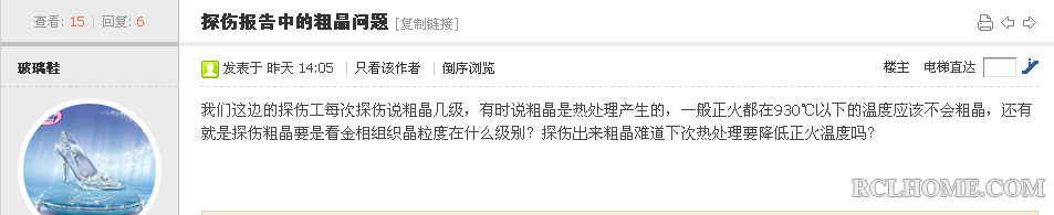

          如题(见附件)

UT探伤报告,锻件,粗晶!  跟金相的晶粒度不是一个概念范畴。主要是比较大的锻件粗晶会出现微波不稳。但是严格的UT报告没有这个东西,应该是内部的报告吧

我理解也是这个意思,或是针对同一产品,可先建立不同晶粒度下的波峰对比图,此后则可根据检测时的波峰高度大致评估产品的晶粒度。
