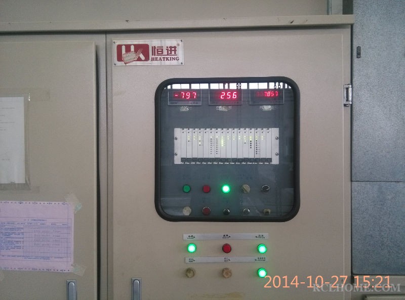

近期中频设备开始不老实了,出现负数了。本以为是表出现显示问题了,谁知道换了一下后还是老样子,不信你看附图!
请有经验的先来解析一下

这里说明一下,第一个电流示数,第二个是电压示数,第三个是频率示数

看是交流电流还是直流电流表。
如果是直流电流可将接线反接一下,如果是交流电流表可以考虑相位的问题,具体与设备的供应商联系一下最好。

板子上可以调回的,

我们的维修工以为电表坏了就直接换了块电表,谁知道还是这样子而且比原来更负值了!
这个具体什么表,我还真不知道,明天问问车间看知道不,具体还是等咨询厂家完再说吧!

而且直接不加热零件时还显示﹣200多
目前处理零件看着还比较正常!

温度表出现这种情况有可能是因为线路接反了,电流表就不太清楚了

这个一直没有动过啊!设备用了几年了没问题,就近期出现这种情况了!设备11年初启用的!
