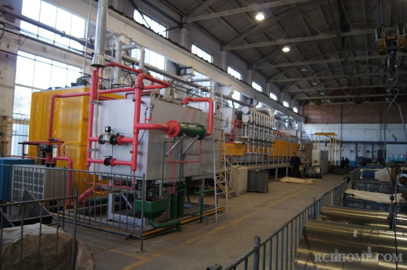

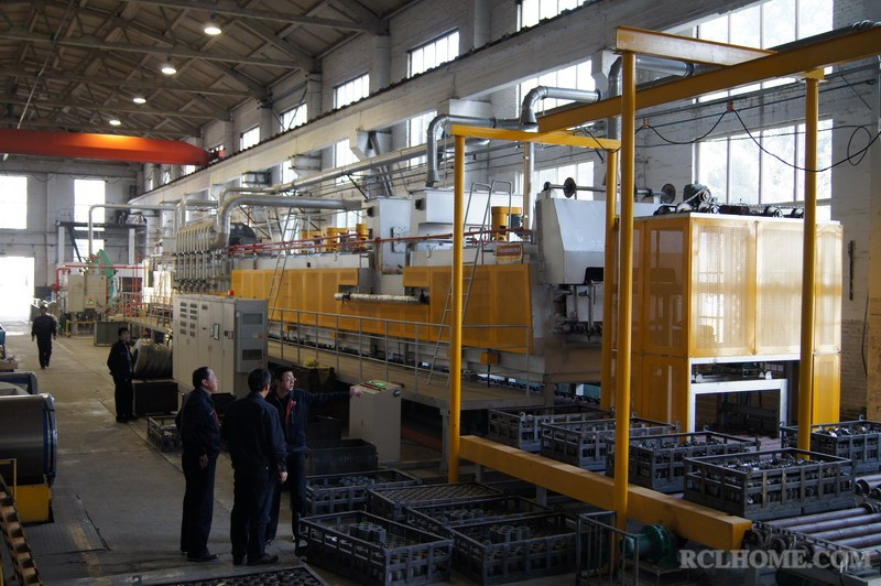

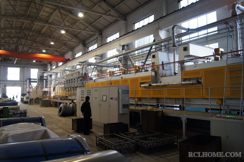

BB炉是什么炉子呀?先介绍一下吗?

一开始做的是BAB炉  除油 退火 兰化   现在去掉一个退火工艺

从外观上看是做压淬的推盘炉。。。。。。。。。。。。。

水蒸汽蓝化  处理电机转子的

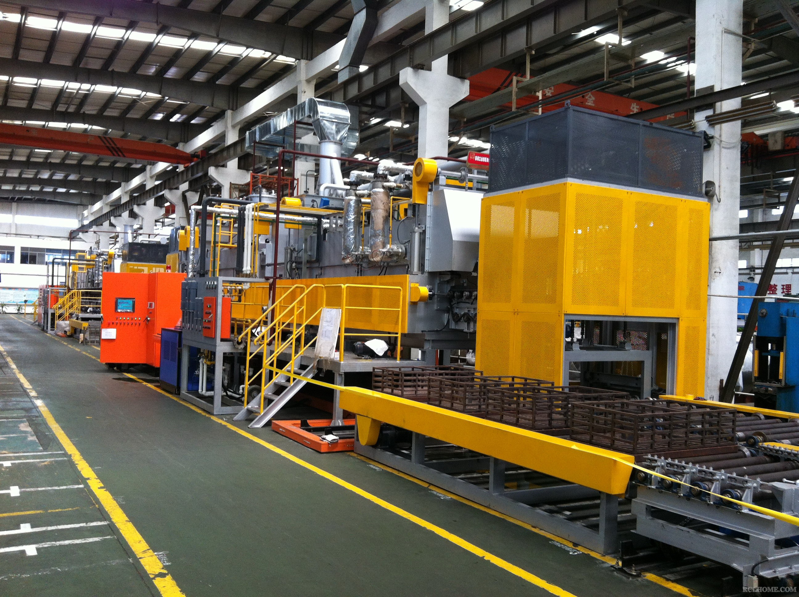

此为秦岭一客户订购的BAB炉 和上面的相比多了一个退火

看上去很不错啊,主要处理什么材料的?

第一副像网带炉第二副又像推盘炉,{:soso_e113:}
到底是个么东东呢?

都是棍棒式的

是。BB炉三张图都能看出。BAB炉只有中间那张露出了辊棒式。
