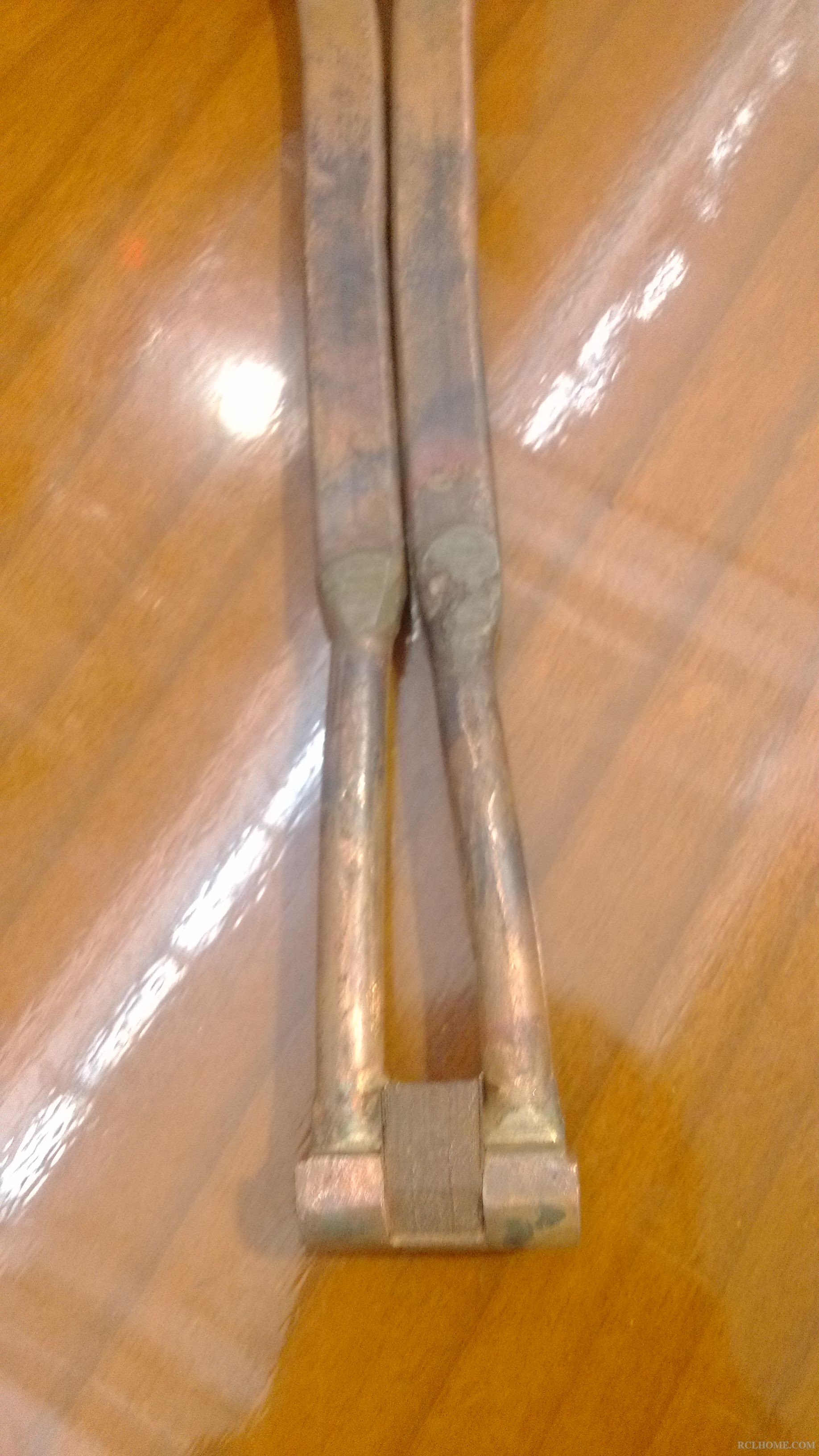

自制的一个用于钢圈圆弧轨道感应淬火的感应器,用的材料完全和厂家一致的,其中变化的就是感应器最前端的宽度变小,进而导磁体的数量也变化了,还有就是感应器进出电流的两根铜管的间距大了一些,然后输入同样的参数后淬火是温度明显不够,请问大家是什么原因嘛?
  我们自己猜测是感应器进出电流的两根铜管之间的距离变大了,至于具体的原理我分析不清楚,不知是在该部位电流产生的磁场变化引起的,或者是自感引起的。
  因为感应器是带我的老师傅自己动手制作的,我也不太懂他的工作原理,它的电流是被什么影响,它电流产生的磁场的变化都是由什么来决定的?一个半吊子的材料生来做热处理真是半吊子啊,望各位前辈指教!

搞个简图看看。

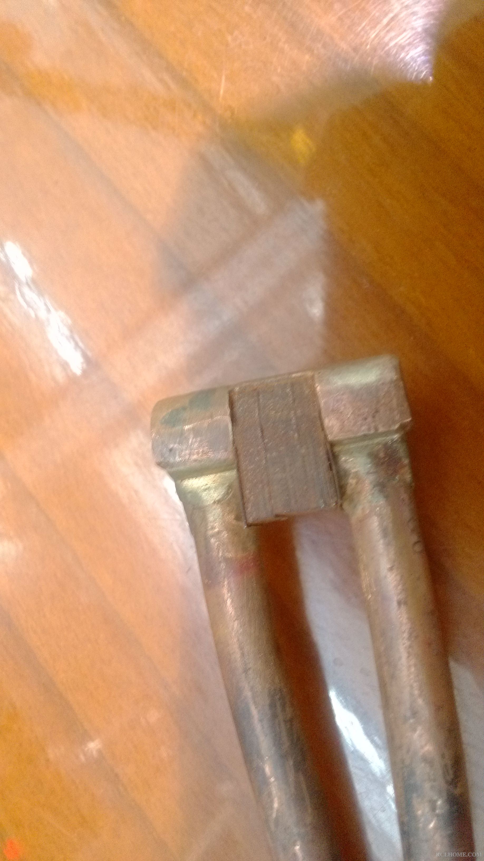

龟山淬火,你给看看嘛,感应器最前面的卡导磁体那里大部分都是实心,只有最前端有一个小孔流水的,不知道是不是因为这个原因。
我记得导体中电荷是分布在表面的,那如果这个感应器最前面感应的地方有一些是实心的,会不会导磁体没有把电流全部驱赶到最前端,而是分布在小孔周围

 楼主| 发表于 2014-11-4 22:18:52 | 显示全部楼层
自制感应器最前端圆弧部位,只有最前端有一个直径为3mm的小孔用于冷却水通过,后面一直到导磁体卡槽全部都是实心,这个会不会有影响,我们自己分析是,因为电荷分布在导体表面,如果导磁体卡槽里面的铜管是实心的话,电荷会不会停在小孔的另一端而非最前端,相当于就是电流有了损耗,所以工件的温度上不去
发表于 2014-11-5 18:55:08 | 显示全部楼层
感应器结构不合理,重新设计。

发表于 2014-12-1 16:47:51 | 显示全部楼层
1,感应器做的真丑。
2,过渡上下导线间隙太大会造成损耗
发表于 2014-12-1 20:05:11 | 显示全部楼层
不想改也该把硅钢片换一下啊,

发表于 2015-1-24 00:17:11 | 显示全部楼层
山不过来 发表于 2014-11-4 22:18
自制感应器最前端圆弧部位,只有最前端有一个直径为3mm的小孔用于冷却水通过,后面一直到导磁体卡槽全部 ...
感应器要保证通循环水吧!
