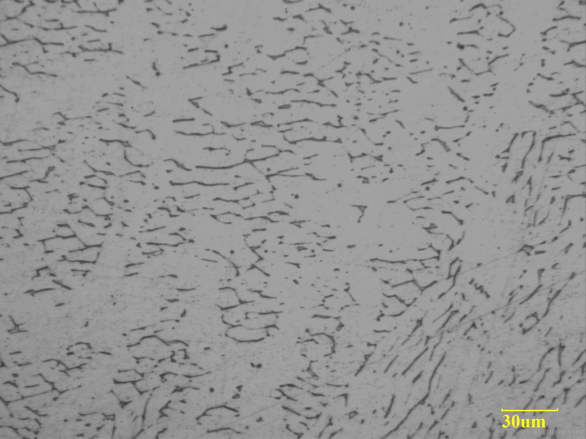

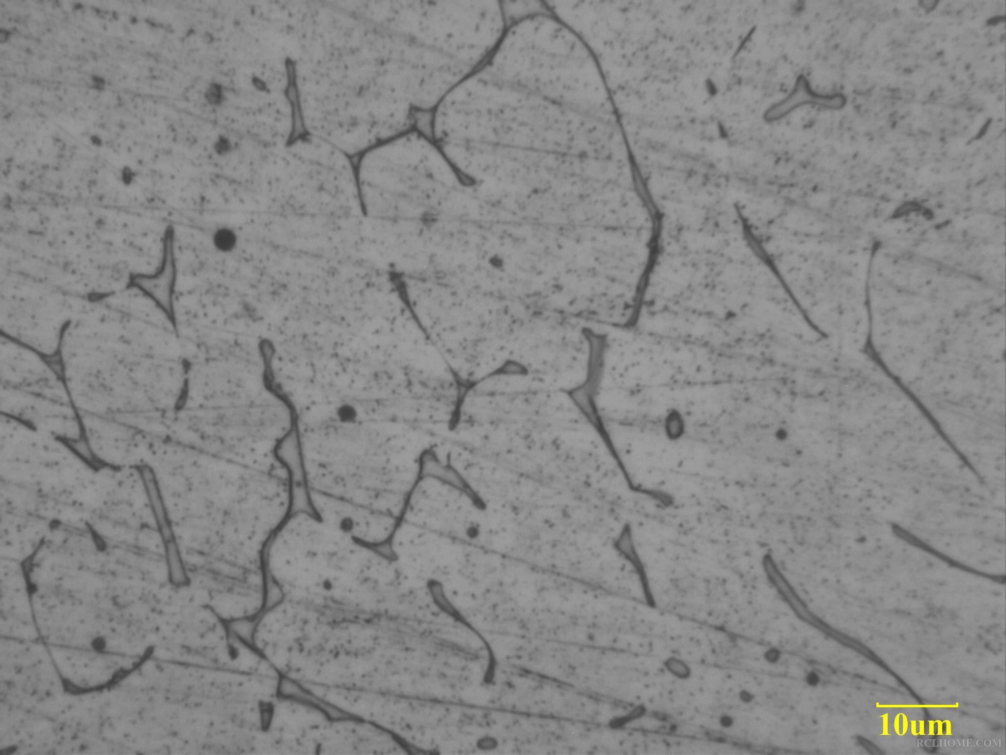

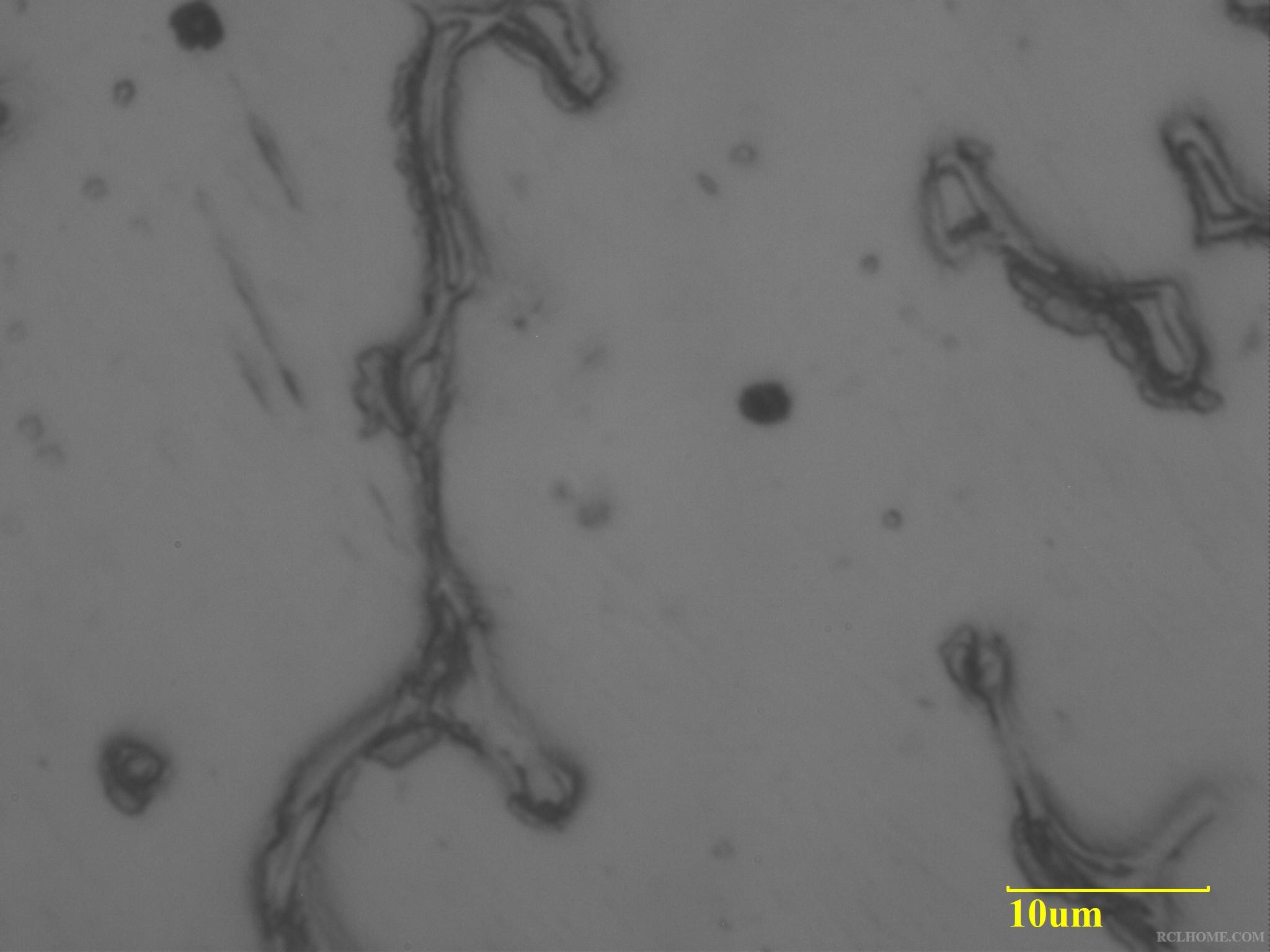

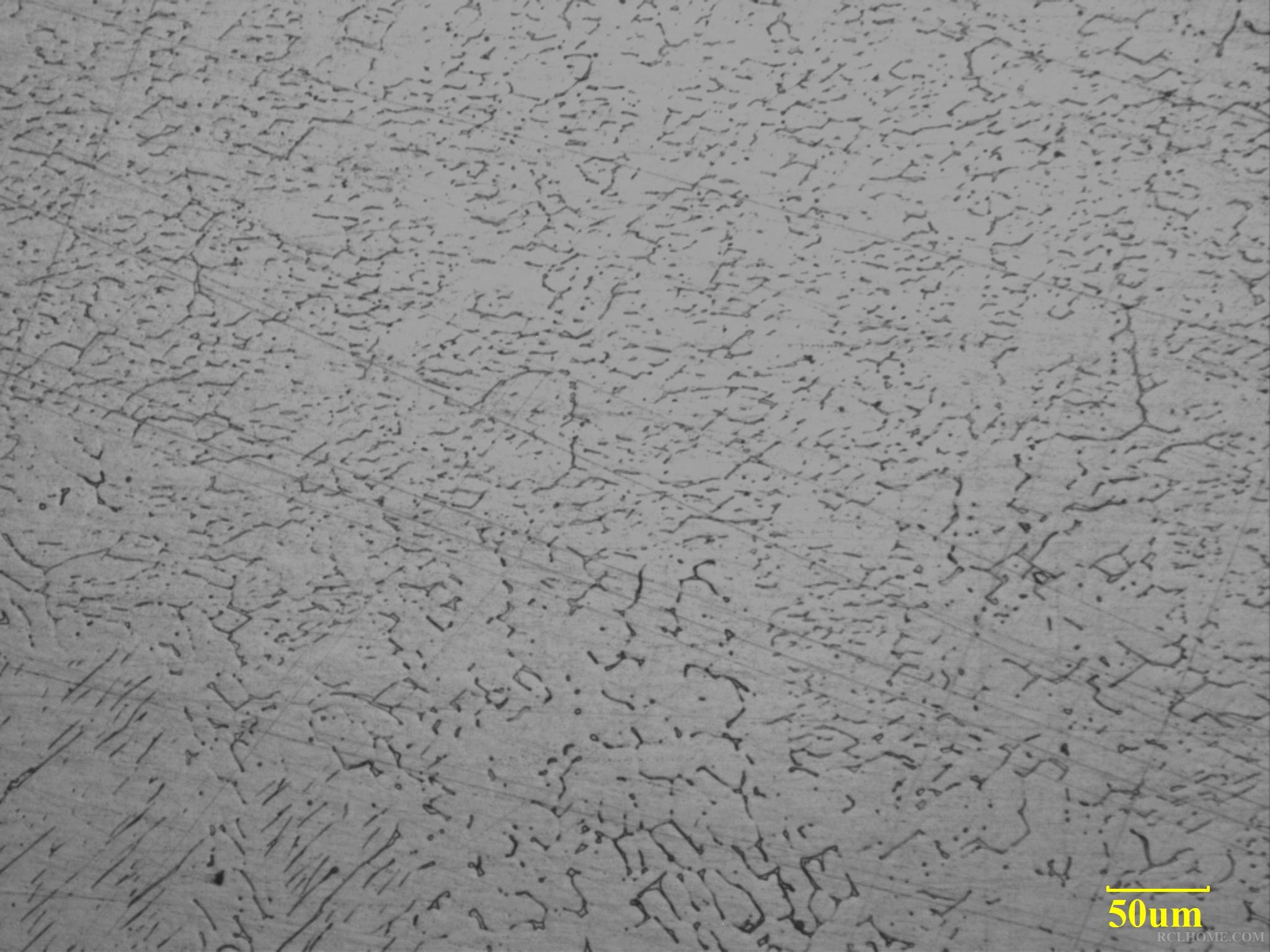

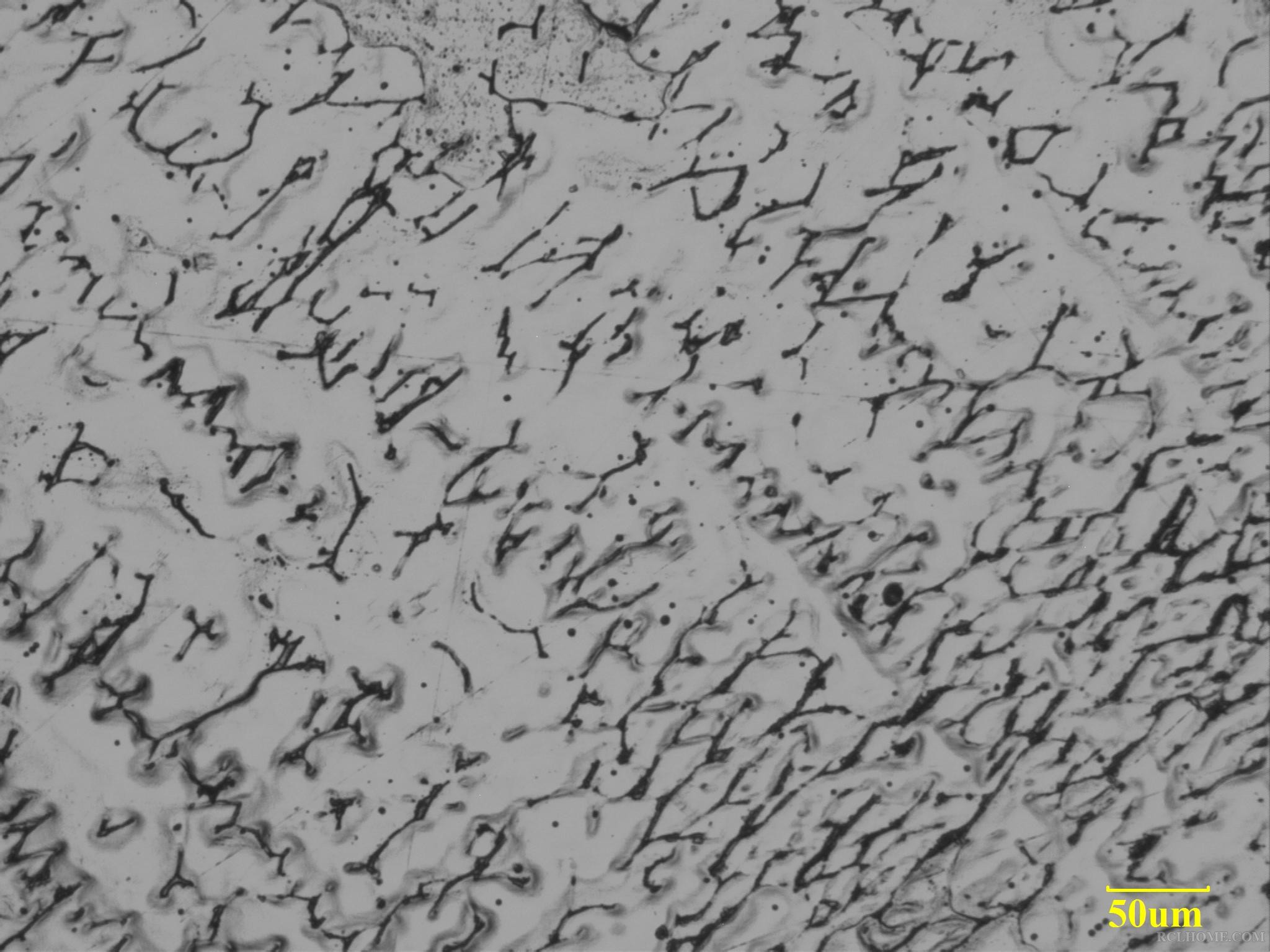

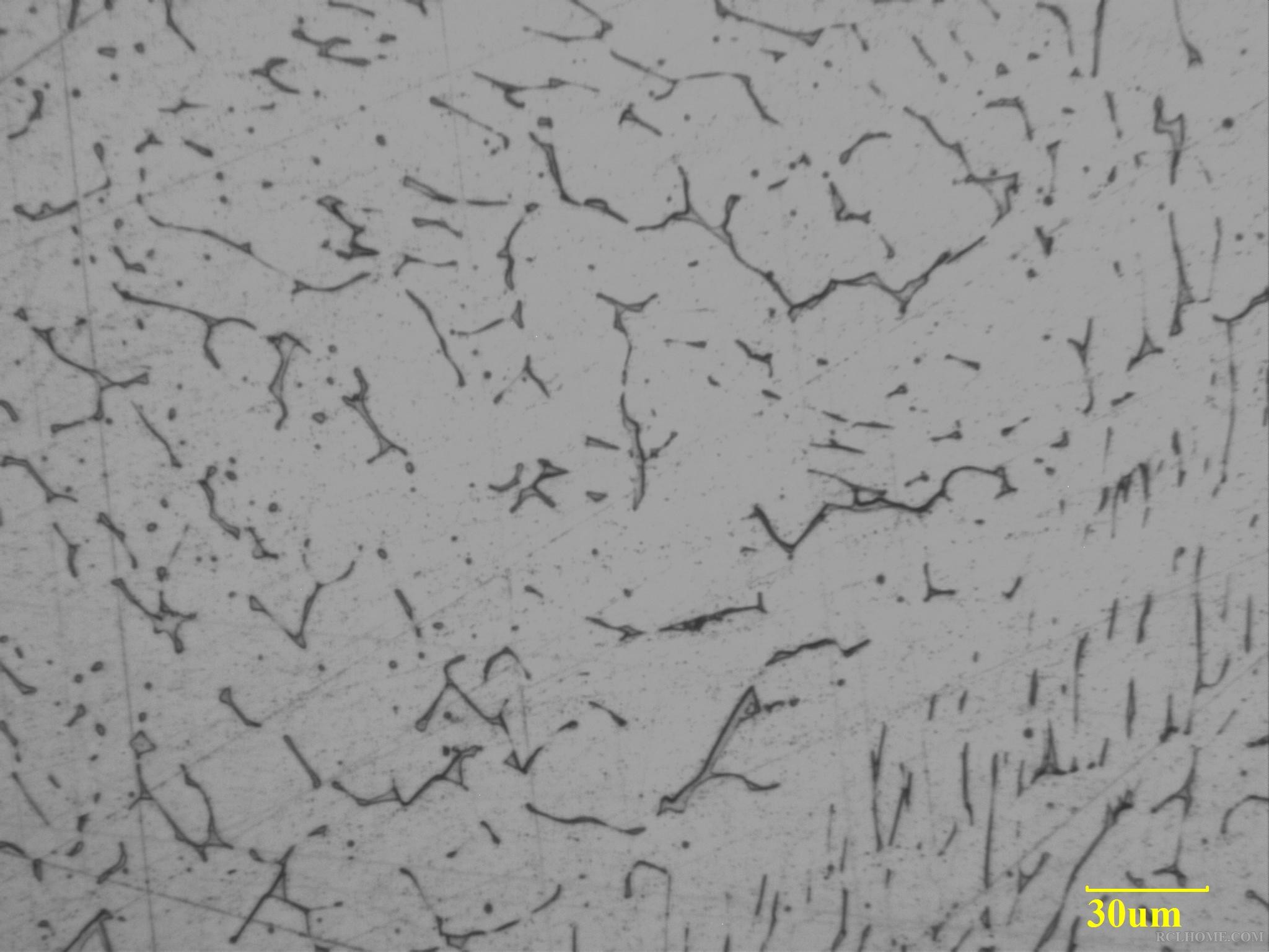

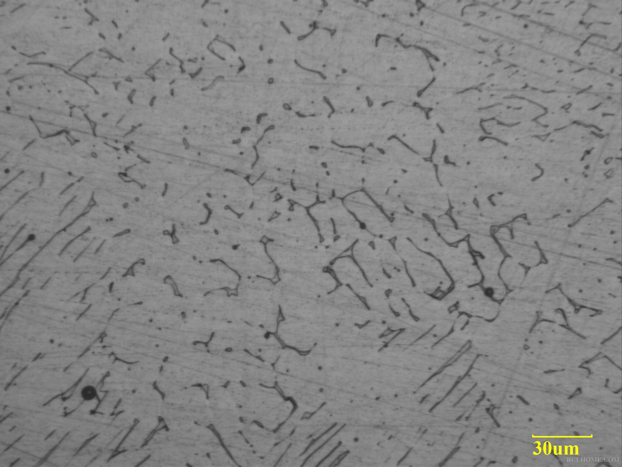

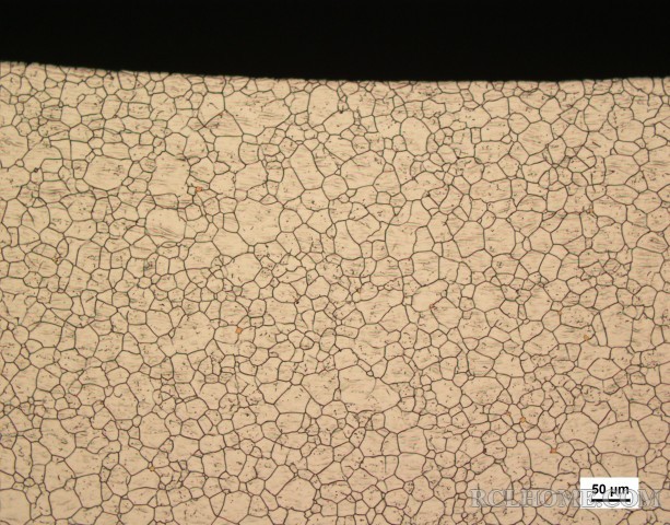

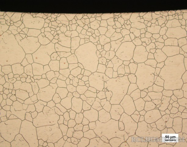

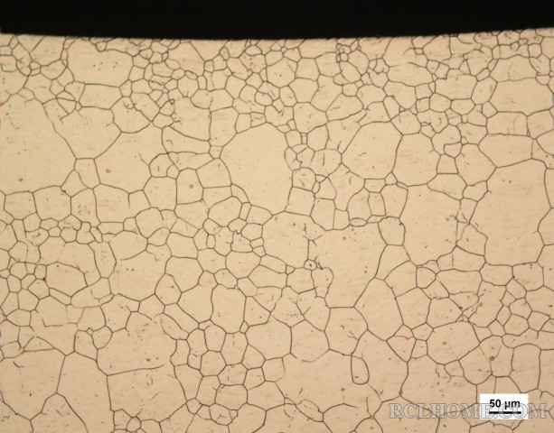

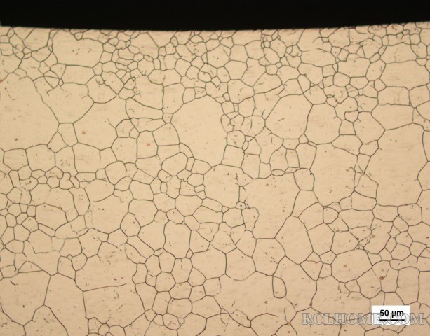

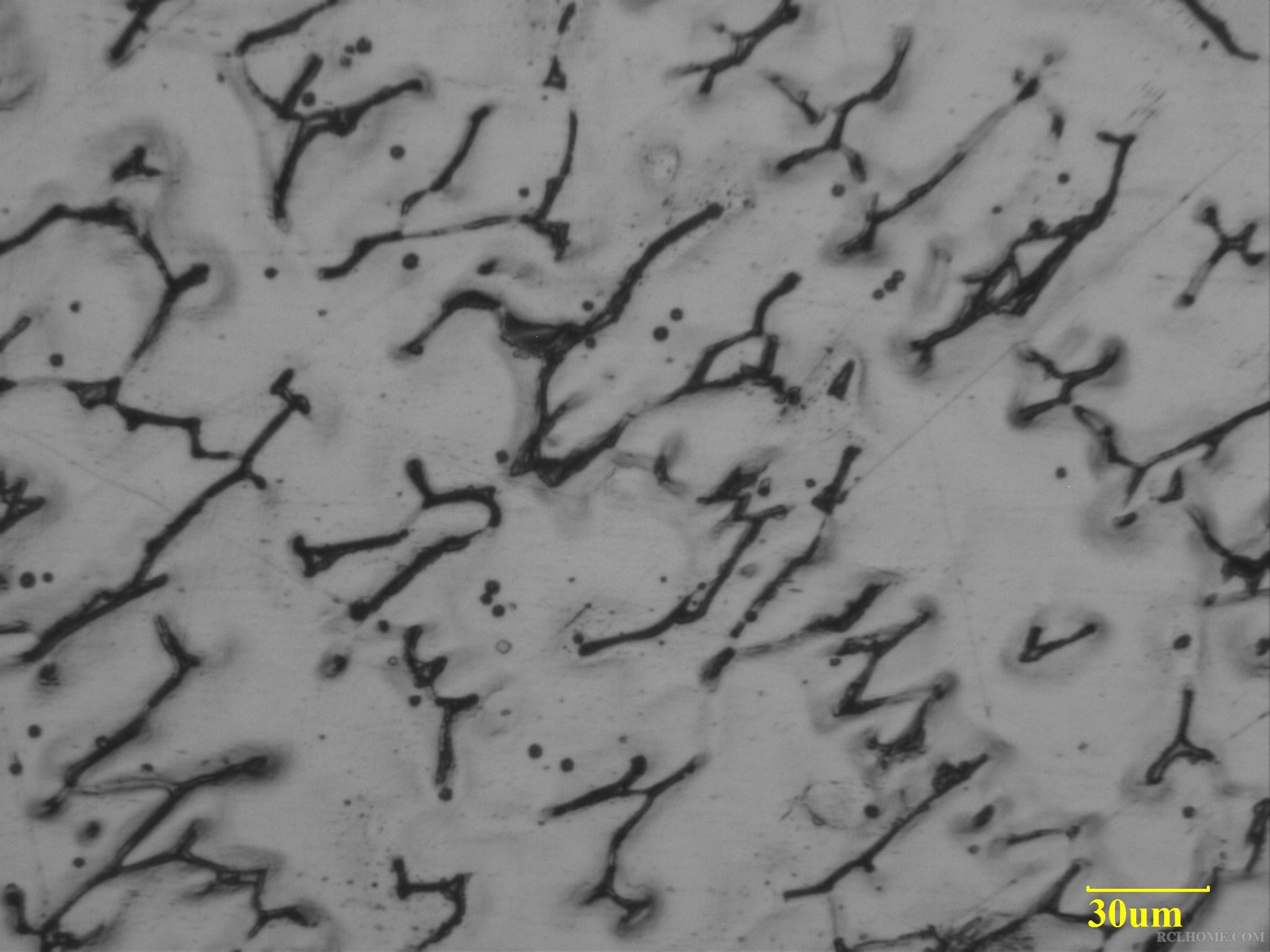

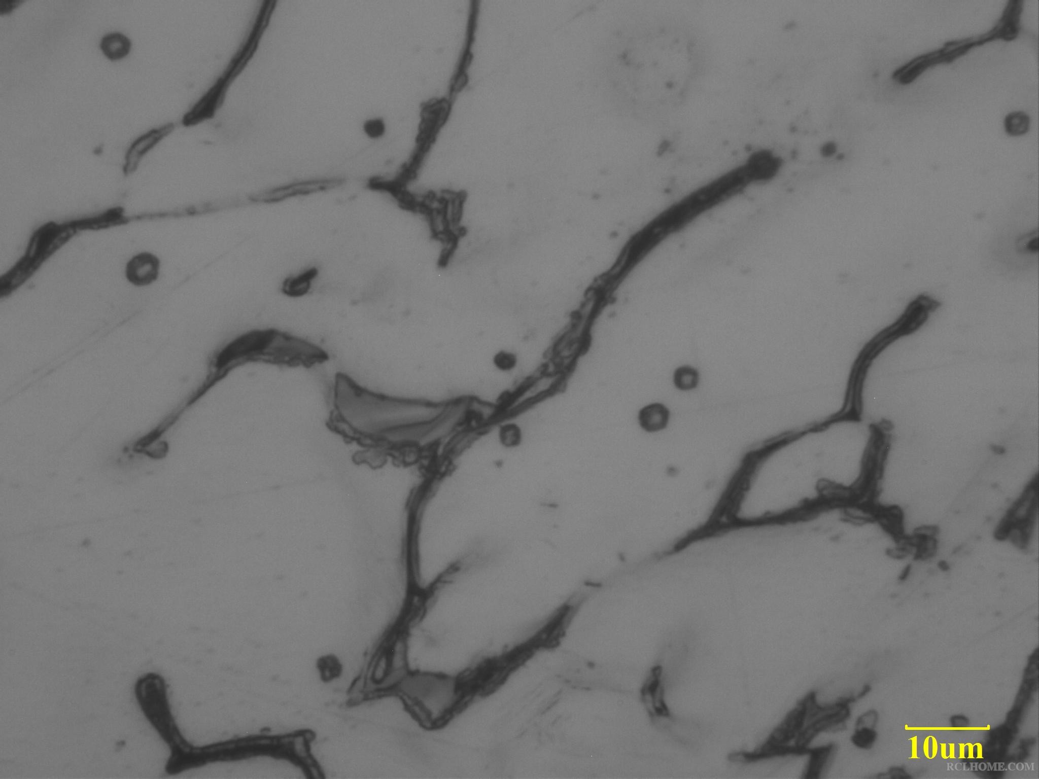

大家对比一下这两组金相,觉得有何区别(都是同一材料,奥氏体不锈钢)。第一组 200616-3-200x-1.jpg 200616-3-200x-2.jpg 200616-3-200x-4.jpg 200616-3-200x-6.jpg 200616-3-200x-9.jpg 第二组 200618-5-1-200x-1.jpg 200618-5-1-200x-2.jpg 200618-5-1-200x-3.jpg 200618-5-1-200x-4.jpg 200618-5-1-200x-5.jpg

发表于 2014-11-5 07:51:46 | 显示全部楼层
楼主是使用什么腐蚀剂?晶界太清楚了

发表于 2014-11-5 08:11:19 | 显示全部楼层
晶粒度相差这么大?既然是同一种材料,晶粒细化工艺如何?

发表于 2014-11-5 08:13:02 | 显示全部楼层
第二组的温度过高?

发表于 2014-11-5 08:14:54 | 显示全部楼层
第二组 奥氏体晶粒明显粗大

发表于 2014-11-5 08:52:36 | 显示全部楼层
为何可以腐蚀得这么清晰,我也想问可否分享下是什么腐蚀剂,怎么腐蚀的啊。这两组惊喜是否是固溶前后的区别?

发表于 2014-11-5 10:36:28 | 显示全部楼层
二组照片,明显第二组晶粒粗大,至于什么原因导致的,说不出来。是第二组奥氏体化温度更高?

 楼主| 发表于 2014-11-5 12:43:32 | 显示全部楼层
microsoft 发表于 2014-11-5 07:51
楼主是使用什么腐蚀剂?晶界太清楚了
电解腐蚀,这个腐蚀方法是很少人用的。
我之前也发过帖子,奥氏体不锈钢怎么细化晶粒?他们说通过变形细化。

请把第一组和第二组的情况介绍介绍。
终于有人问这个问题了。其实我不是在炫耀我样做的多好,我是有其他目的的。沈工和其他专家难道没发现第一组和第二组照片是一模一样的吗,我为什么放5张同一位置的照片?

我还有点不敢相信这是奥氏体不锈钢晶粒呢?
我想知道沈工此话的理由,我猜孪晶几乎没有、晶界不够平直,还有其他吗?

发表于 2014-11-5 13:37:01 | 显示全部楼层
清淡 发表于 2014-11-5 12:50
我想知道沈工此话的理由,我猜孪晶几乎没有、晶界不够平直,还有其他吗? ...
除了看不到孪晶,晶界不够平直是最大的迷惑,另外晶粒还是比较均匀的。所以我后面补充说了有点不敢相信这是奥氏体不锈钢晶粒呢。

发表于 2014-11-5 14:14:18 | 显示全部楼层
比尺一样的,说明扩大倍数一样,至于一组五张照片,我还真没有看出来有什么不一样。按你的提示,应该是一组中的五张照片有不同之处。

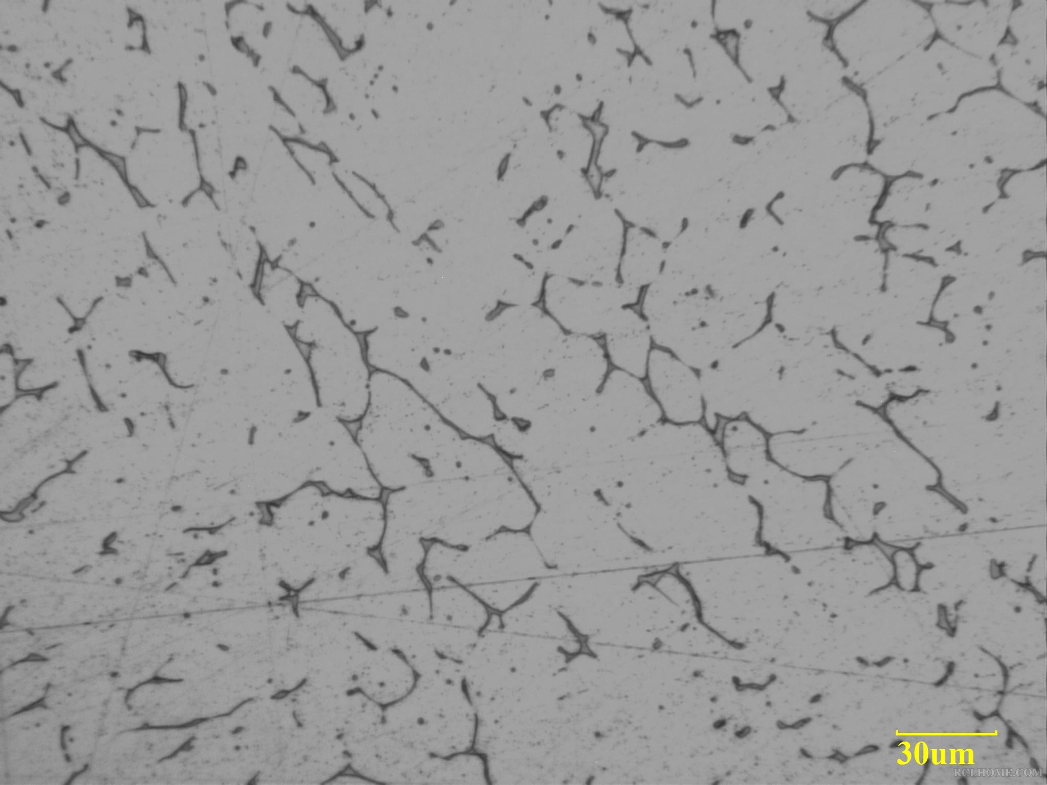

发表于 2014-11-5 14:36:00 | 显示全部楼层
   第二组晶粒度比第一组晶粒度均匀一些,另外看到氮化物夹杂,不知是否对性能有影响

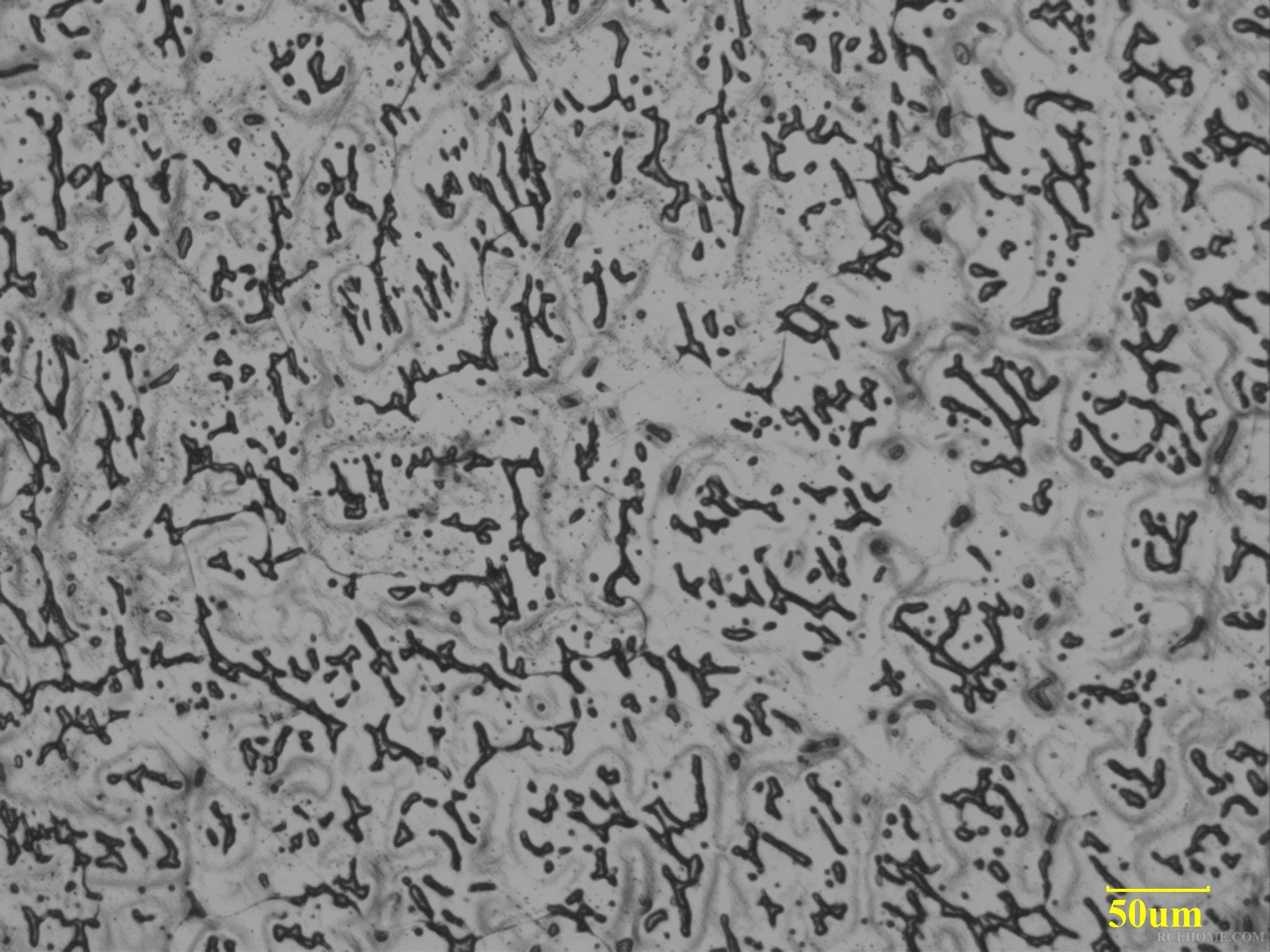

心情好
签到天数: 43 天
754
754
发表于 2014-11-5 17:22:56 | 显示全部楼层
第2组中边缘晶粒明显比内部晶粒细,是否与冷却有关。
第1组晶粒相对均匀

 楼主| 发表于 2014-11-5 19:53:25 | 显示全部楼层
是钛夹杂吧?

 楼主| 发表于 2014-11-5 20:06:05 | 显示全部楼层
所以因为 发表于 2014-11-5 09:05
做的确实非常清晰。
请把第一组和第二组的情况介绍介绍。
看来没有人能想到我想表达的,我就来介绍介绍吧。介绍完可要加分的哦其实第二组是我们要做的晶间腐蚀实验的,所以第二组我们经过了980度保温1h处理,所以晶粒已经明显长大了。但是我发现个问题,就是没有做再加热处理的感觉表面有起伏,我个人认为是奥氏体冷变形造成的位错,有种说法表述为挤出沟或挤出脊,如果在适当的温度保温,这种位错会减轻,但是第一组只是部分减轻。但是第二组又经过了980度1h保温,已经恢复的特别好了。我拍5张其实是从模糊到清晰拍的,因为直接拍清晰的那个起伏不明显,而要模糊一点就特别明显了。当时我们的标准说要求晶粒大于5级,但是我入职那天培训主管说不要太细,总部说多少最好。我当时就想晶粒细有什么危害了?直到昨天做了这个敏化处理的对比,我想我懂了。

 楼主| 发表于 2014-11-5 20:10:17 | 显示全部楼层
第1组晶粒相对均匀
奥氏体不锈钢我想从即使1000度直接冷下来应该不会影响晶粒度吧?

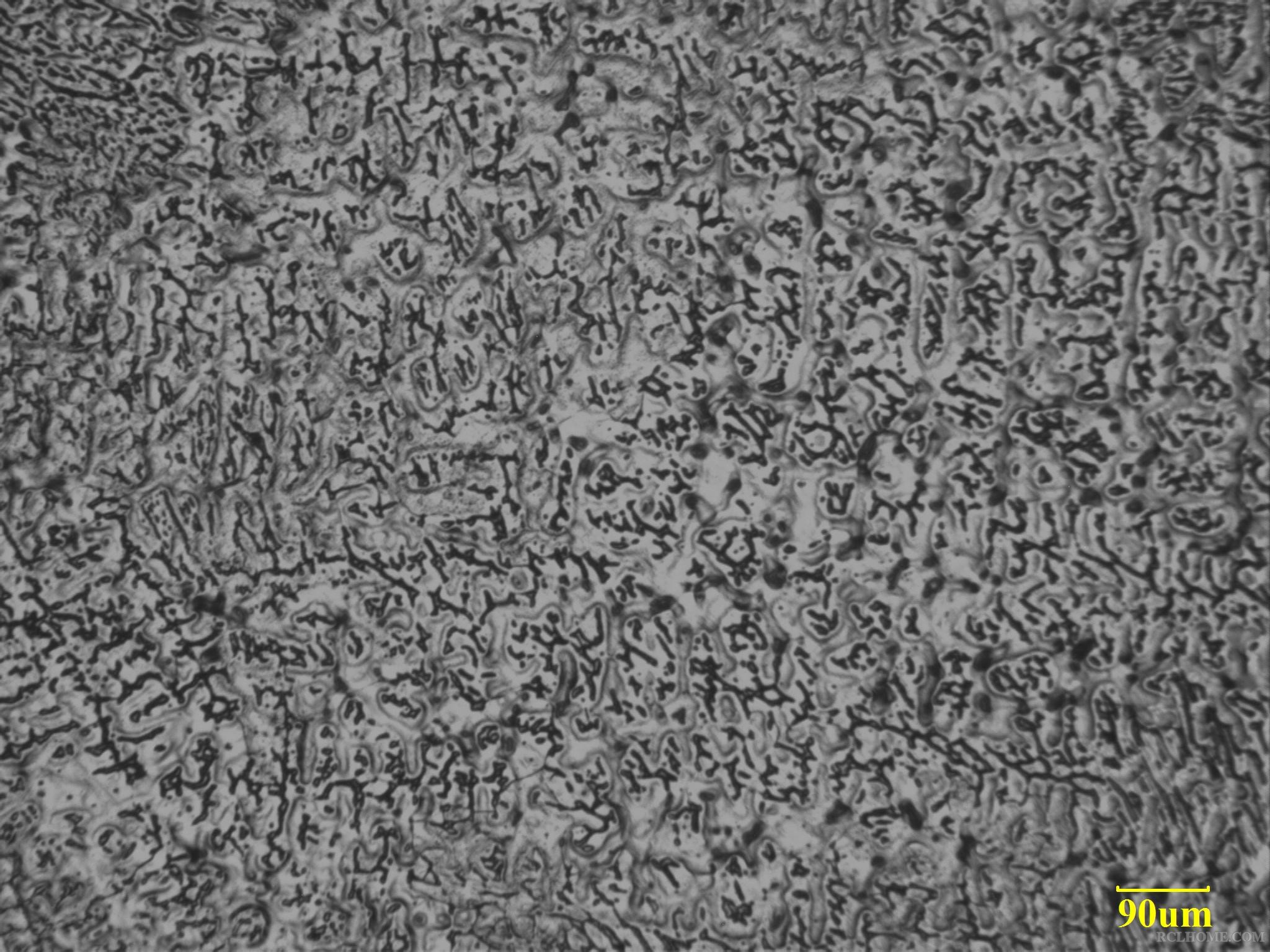

发表于 2014-11-5 21:19:44 | 显示全部楼层

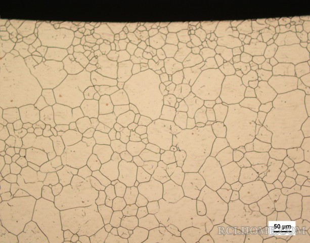

我腐蚀的铸件,316材料,不如你腐蚀的清楚,哎,得加油。
清淡 + 10 立此存照

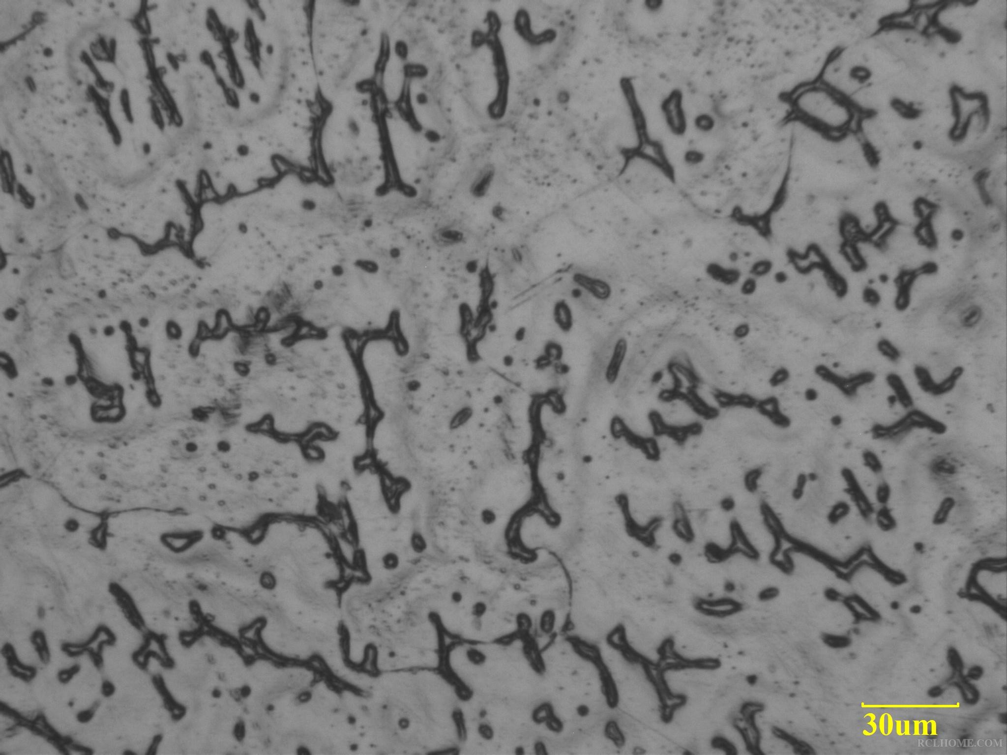

754

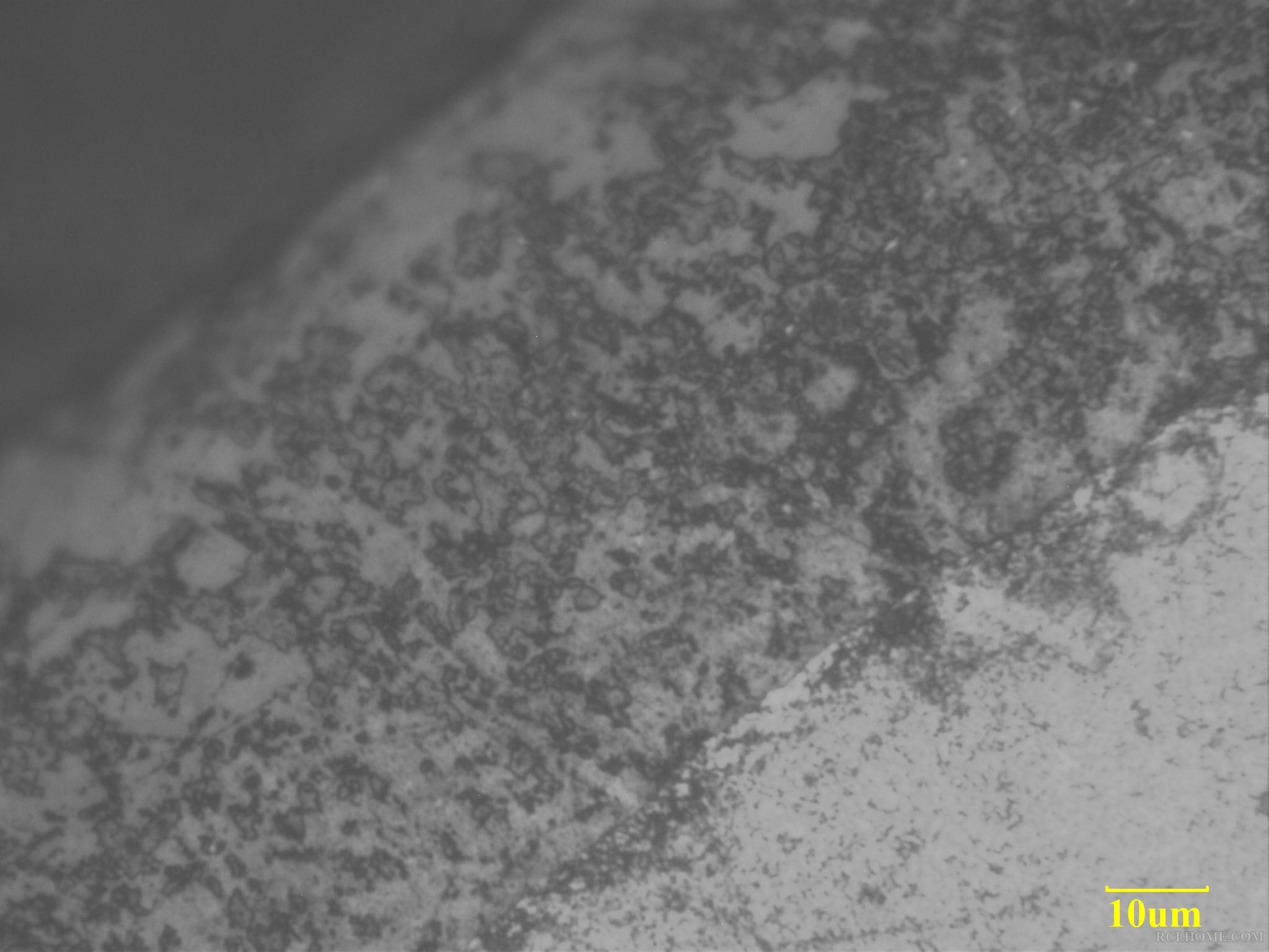

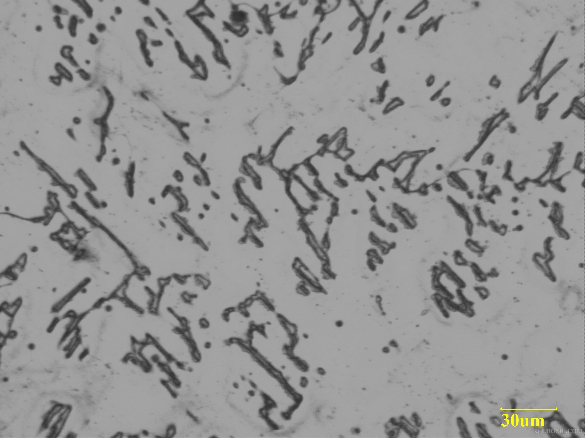

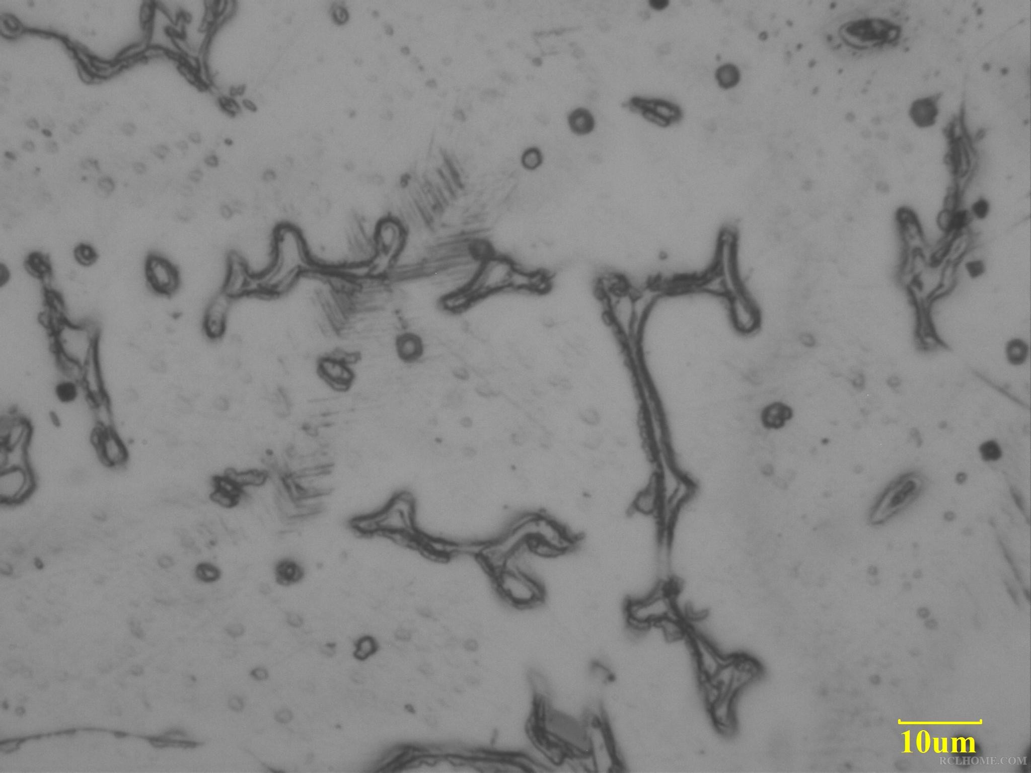

发表于 2014-11-5 21:29:04 | 显示全部楼层
310不锈钢,及涂层照片
清淡 + 10 很给力!

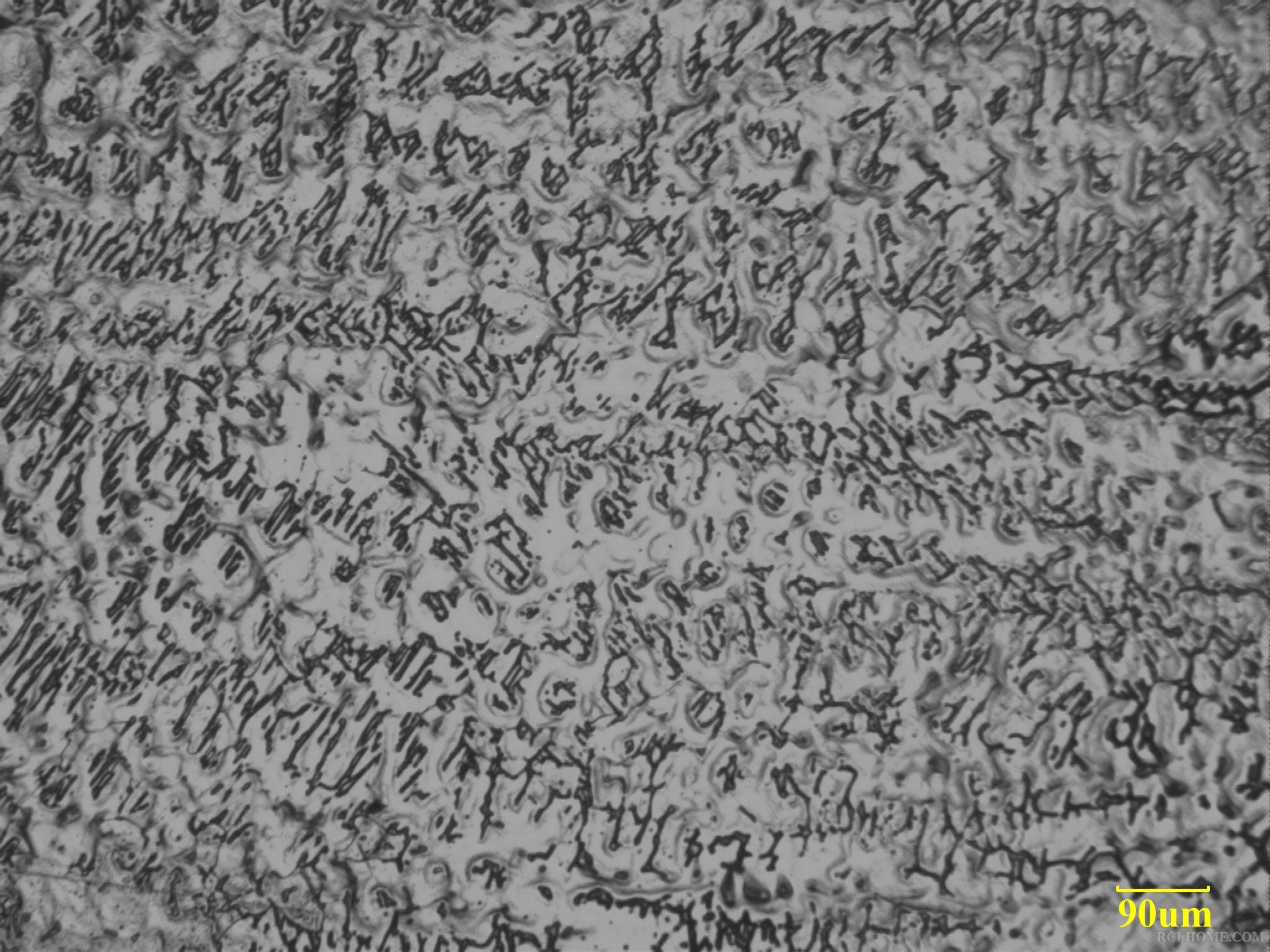

发表于 2014-11-5 21:32:15 | 显示全部楼层
304不锈钢,抛光没抛好,将就一下看看

 楼主| 发表于 2014-11-5 21:34:04 | 显示全部楼层
我心飞翔 发表于 2014-11-5 21:29
310不锈钢,及涂层照片
腐蚀的很清晰,这晶粒度肯定在5级以下,要求不高吧?
 楼主| 发表于 2014-11-5 21:36:34 | 显示全部楼层
我心飞翔 发表于 2014-11-5 21:32
304不锈钢,抛光没抛好,将就一下看看
这是铸态吧?我的是通过热轧和冷拔的,所以对比性不算很强。看看增加一点知识也不错,谢谢!

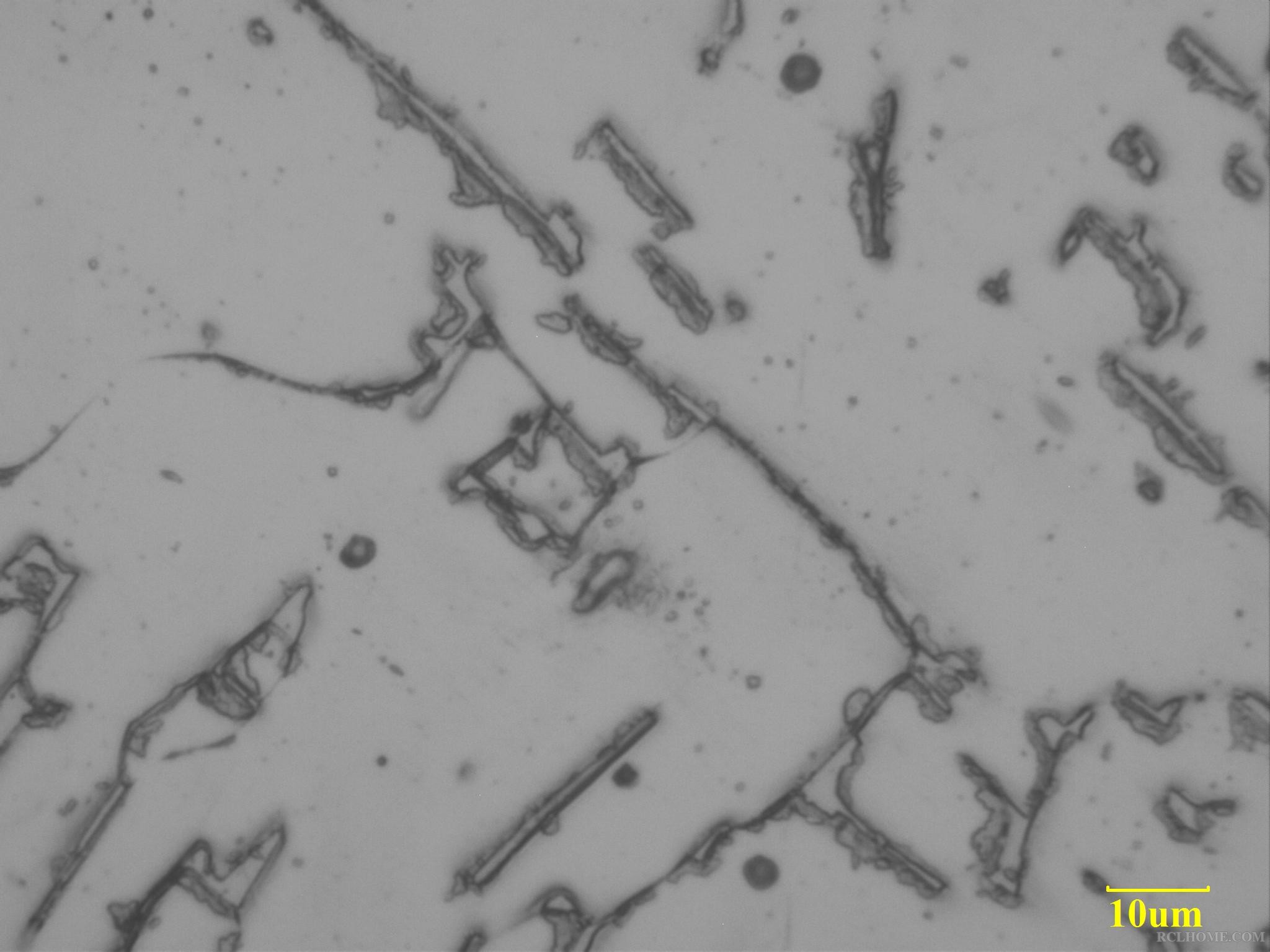

5223
发表于 2014-11-7 17:56:42 | 显示全部楼层
我心飞翔 发表于 2014-11-6 19:36
是的!!!!!!!!!!!!!!!!!!!!!!!!!!!!!!!!!!!!!!!!!!!!! ...
那你的高温铁素体相还很很多啊,这个可以算合格吗?
