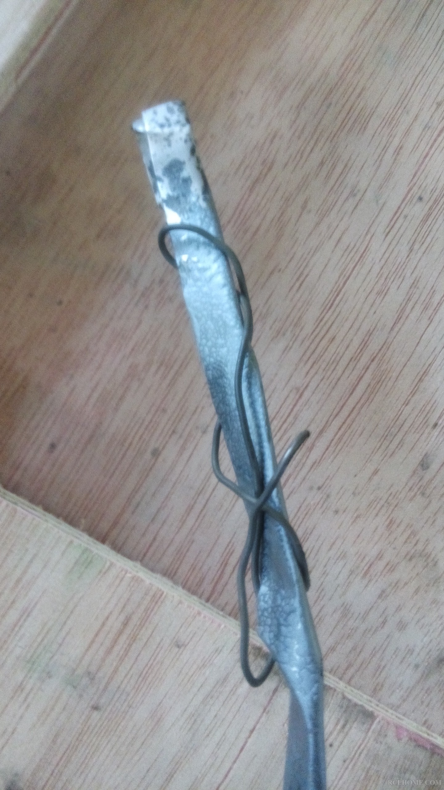

ipsen设备定碳,一台设备定了两个,第一个正常。第二个(修改参数,校正氧探头),定第二个时,在定碳片已经在设备里面17min,操作人员失误,打开了此设备外炉门准备进料(系统设定会自动排气,加大丙烷通入量),看到外炉门被打开,后一分钟内把定碳片拉到冷水口处,等定碳片冷却后拉出来,发现更靠近炉壁这边的融化了一小部分,其它的部分颜色不正常,定碳片表面有一层鼓包,用手把鼓包刮掉,里面显示的是金属本色。
有点怪异,各位前辈怎么看

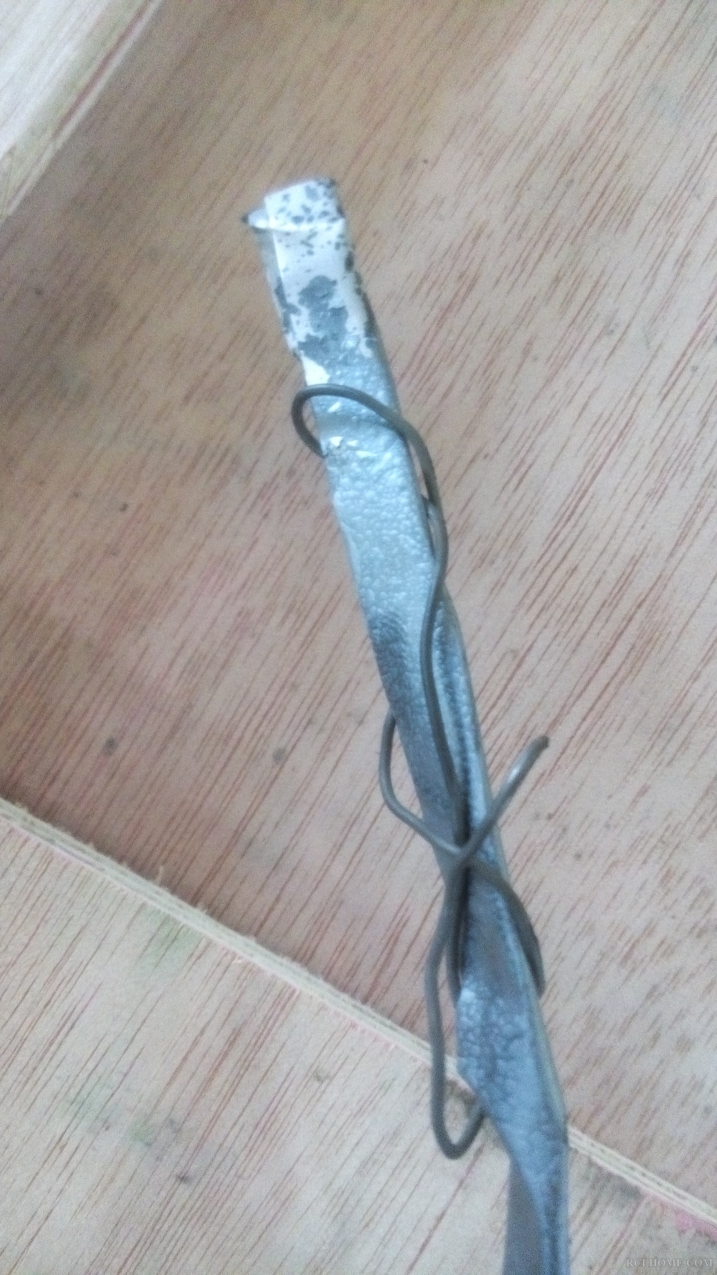

 楼主| 发表于 2014-11-10 22:26:14 | 显示全部楼层
定碳片出来时,表面特别粗糙,很多鼓包,但表面为银白色偏暗,图片中的颜色是因为用手摸过后,且拍照是反光导致的。

发表于 2014-11-10 23:35:46 | 显示全部楼层
确定是融化了吗?你炉温是多少?
个人感觉应该通入大量的丙烷,碳片上积累了炭黑过多,至于起泡可能是氧化导致的!
没操作过多用炉,通过自己在井式炉定碳时的个人感觉!仅供参考!
发表于 2014-11-11 13:22:24 | 显示全部楼层
进空气氧化了,重新定

 楼主| 发表于 2014-11-11 18:59:46 | 显示全部楼层
睿睿 发表于 2014-11-11 13:22
进空气氧化了,重新定
出来时候木有氧化色等,表面为银白色,

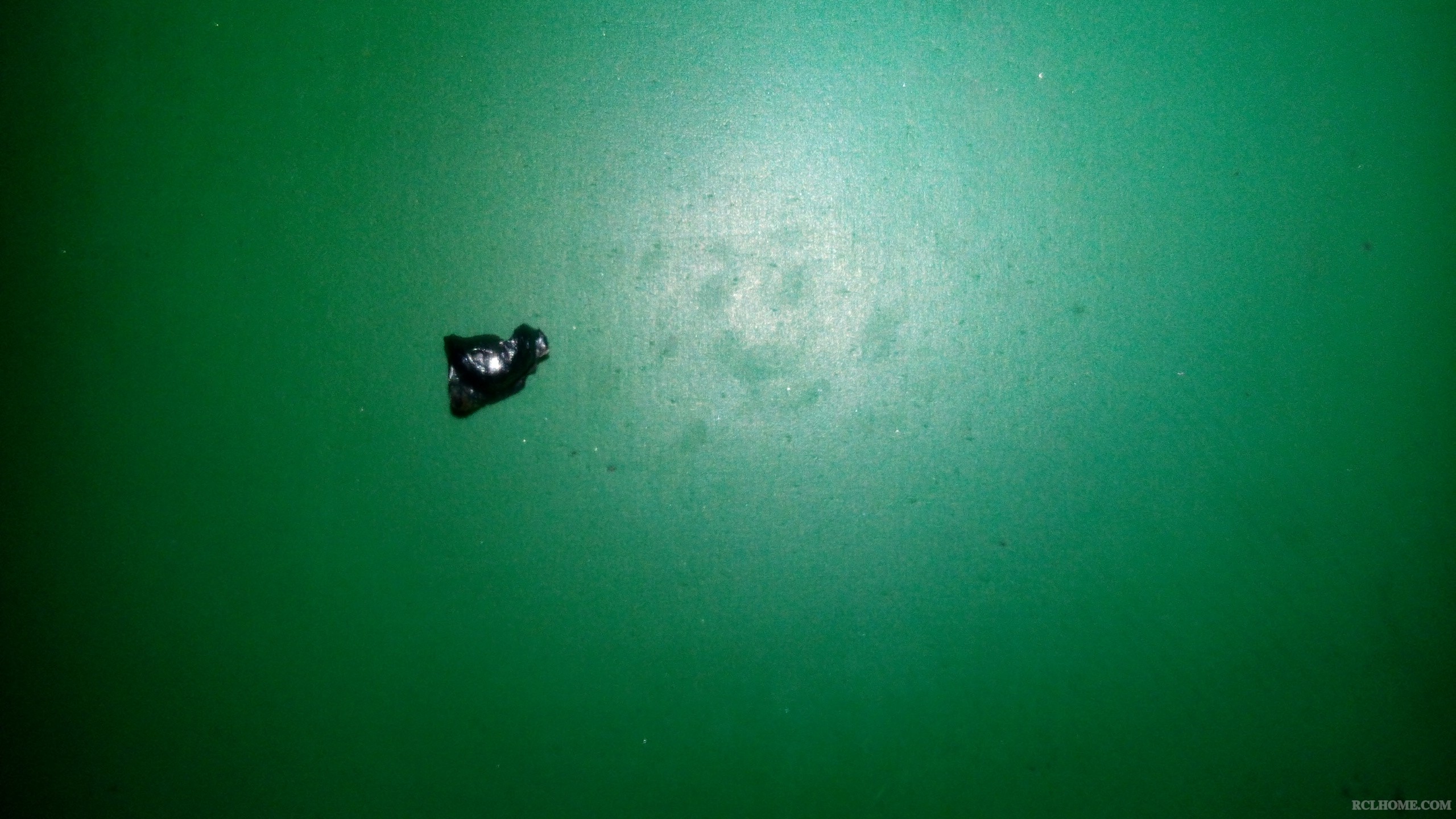

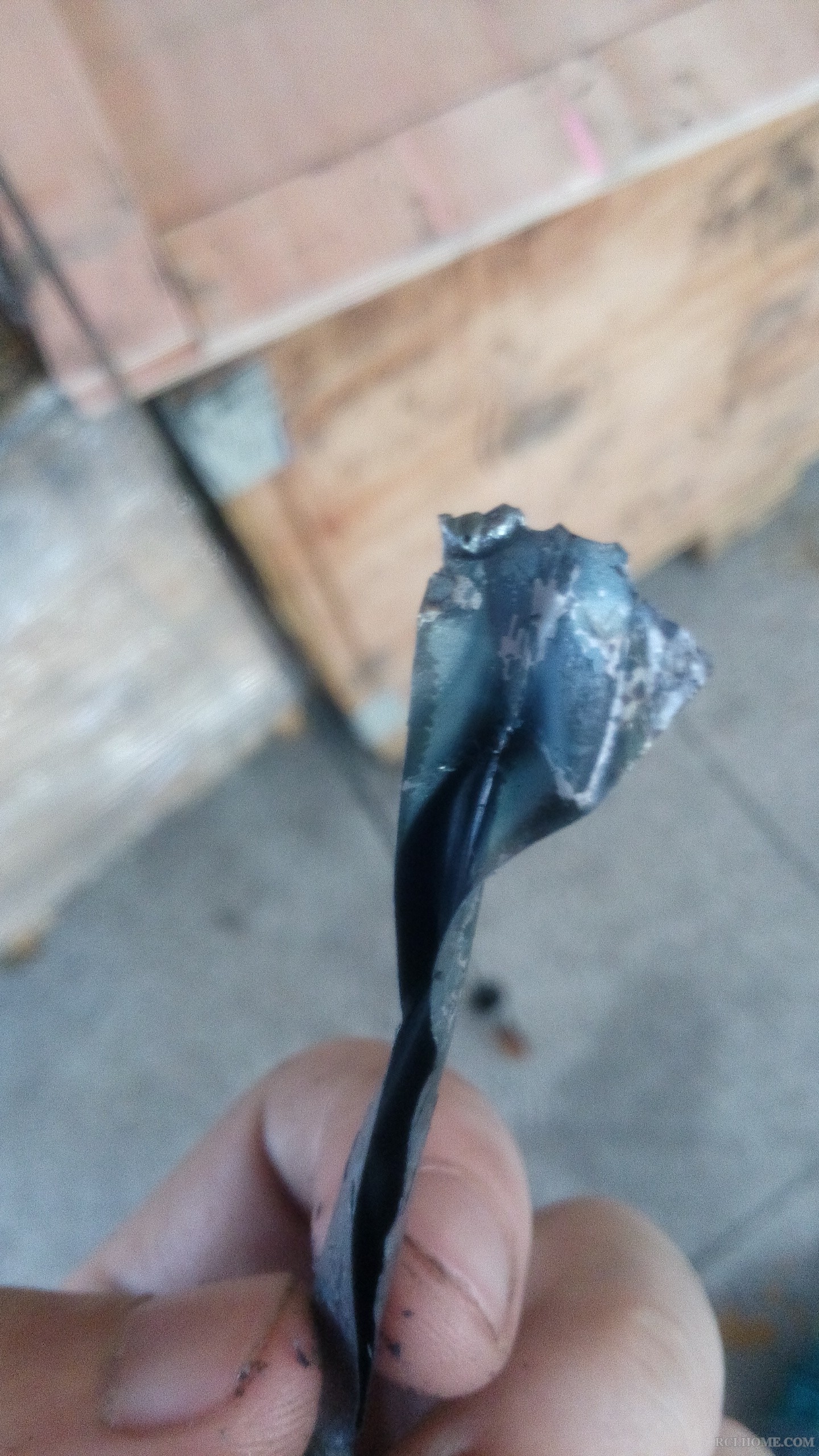

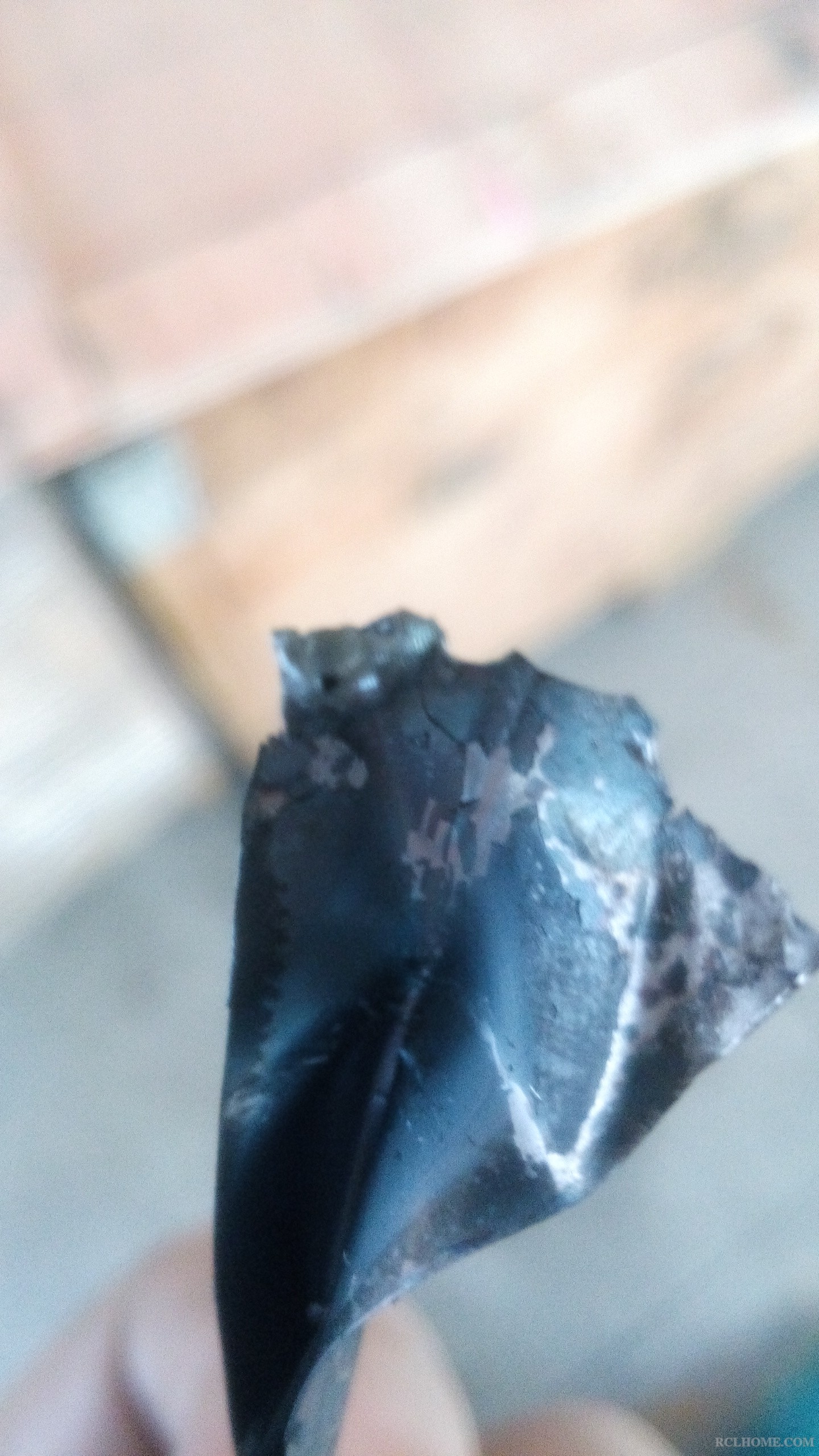

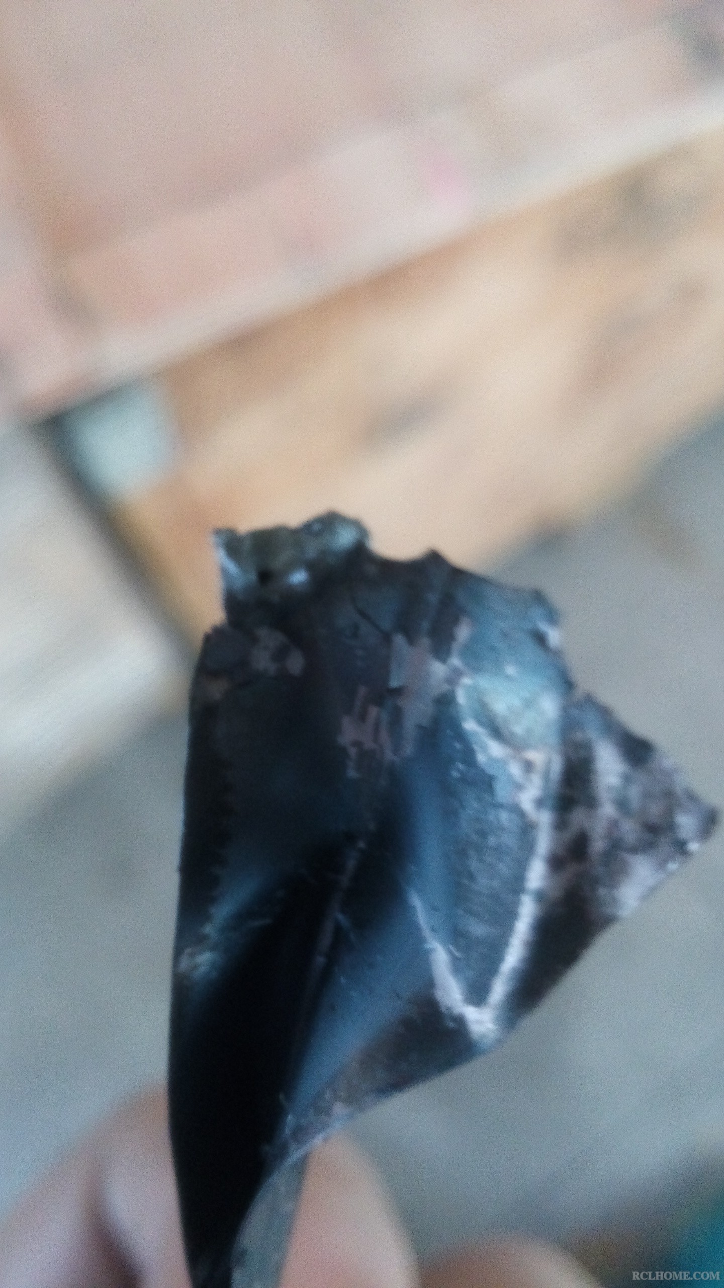

 楼主| 发表于 2014-11-11 19:00:11 | 显示全部楼层
融化的一部分

发表于 2014-11-11 20:33:00 | 显示全部楼层
看样子定碳片脱碳了。

 楼主| 发表于 2014-11-14 19:37:12 | 显示全部楼层
正信热处理 发表于 2014-11-14 17:58
在定碳孔氧化,或是拿出来时提的太高然后放回去,虽然只是一瞬间但还是会被氧化的,我曾亲身遇到这样的问 ...
那有一边基本都融化成团了,这个怎么理解呢?
