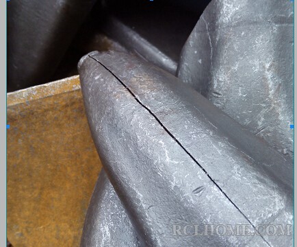

发几张图片。

发表于 2014-11-11 18:41:02 | 显示全部楼层
斗齿,材质低碳合金钢为主。
明显的淬火裂纹。
发表于 2014-11-11 19:40:10 | 显示全部楼层
shaod 发表于 2014-11-11 18:41
斗齿,材质低碳合金钢为主。
明显的淬火裂纹。
一般低碳合金钢不容易出现淬火裂纹啊。

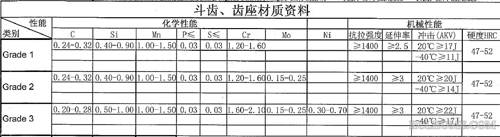

发表于 2014-11-12 08:40:09 | 显示全部楼层
   供参考

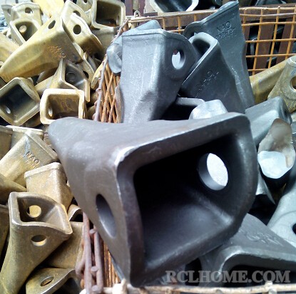

发表于 2014-11-12 14:26:08 | 显示全部楼层
这玩意也有锻的。
我之前工作的公司也是铸的。
象这种热处理开裂我们一般不去研究,因为肯定与铸造缺陷有关,且总是那几个型号的斗齿裂,每次总会裂几件。
 楼主| 发表于 2014-11-12 14:32:07 | 显示全部楼层
全部是淬火裂纹。
厂家一个批次损失40多万。

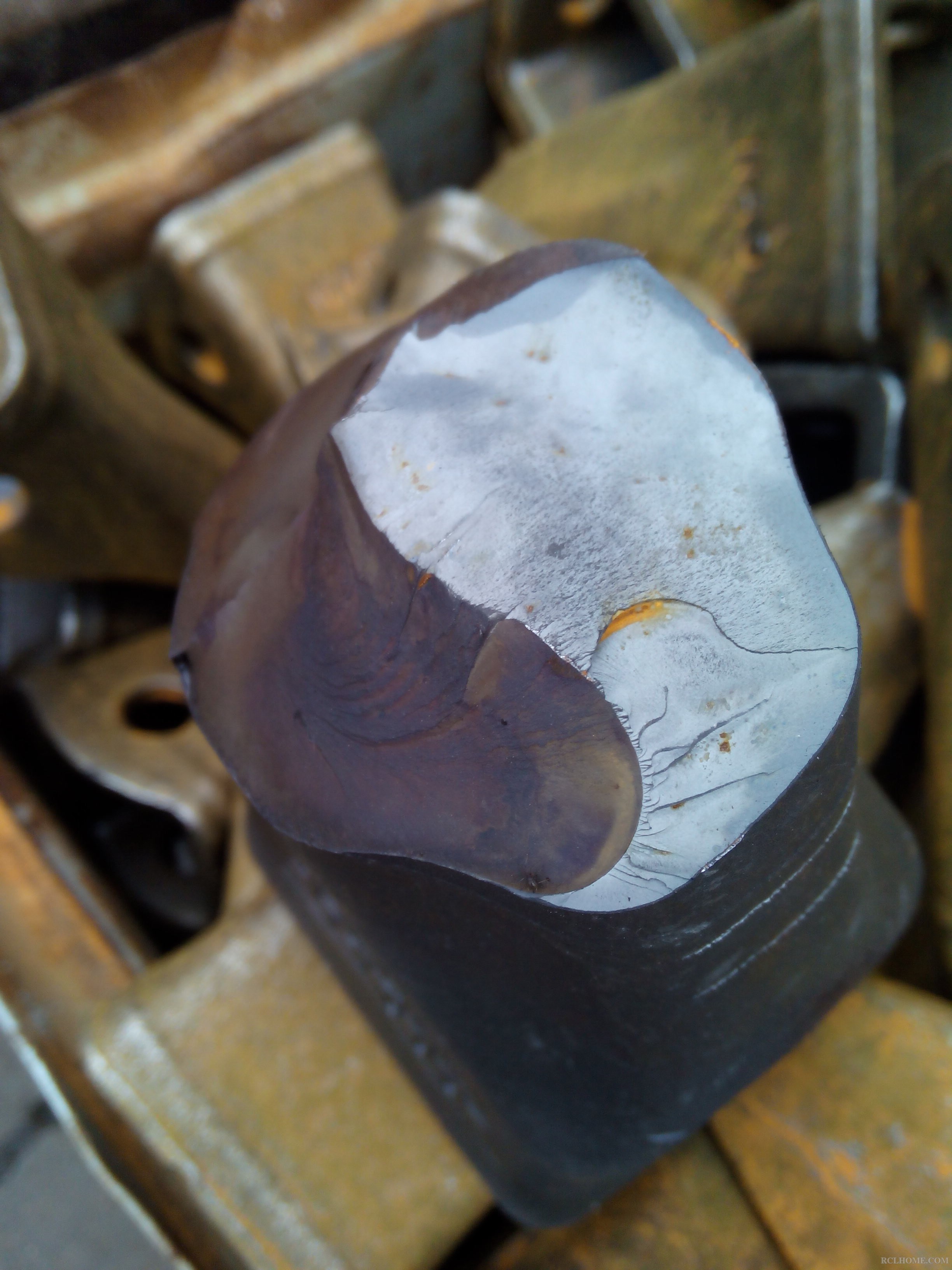

 楼主| 发表于 2014-11-12 16:04:16 | 显示全部楼层
所以因为 发表于 2014-11-12 15:52
第一批和第二批的比例差别为什么这样大?
补充说明一下:
1.有两种不同状态的裂纹,除图中所示裂纹外,更多的是另一种出现在喇叭口薄壁部位的细小裂纹。
2.两个批次的工艺参数有不同。

发表于 2014-11-13 08:50:53 | 显示全部楼层
那还是查查成分吧,没准熔解成分控制出了问题。
签到天数: 933 天
1649
7431
7431
发表于 2014-11-13 12:13:22 | 显示全部楼层
这种铸件我们都是没有退火工艺,直接加热淬火。
不知你这里的工艺是什么样的。如果成分没有问题,我想完全退火一次估计就不会开裂了。
想直接加热淬火,我想要解决的是铸件成分偏析问题。
再就是检查整个铸造过程有无异常了!
