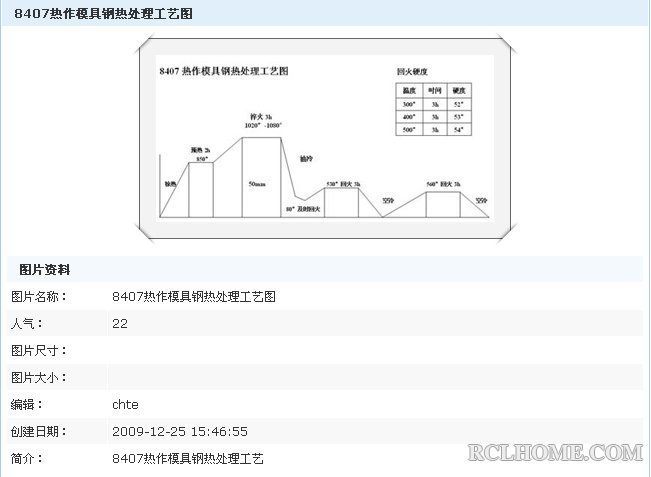

 楼主| 发表于 2014-11-12 10:57:00 | 显示全部楼层
        2. 8407热作模具钢热处理工艺曲线

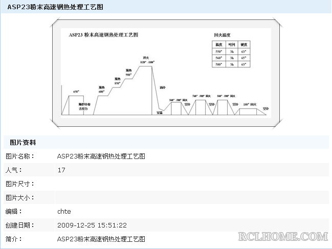

 楼主| 发表于 2014-11-12 10:57:35 | 显示全部楼层
       3.  ASP23粉末高速钢热处理工艺图

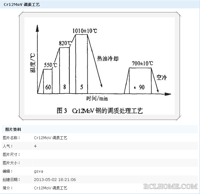

 楼主| 发表于 2014-11-12 10:58:19 | 显示全部楼层
       4. C12Mov调质工艺曲线图

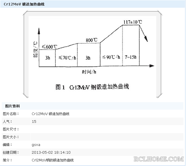

 楼主| 发表于 2014-11-12 10:58:53 | 显示全部楼层
       5. Cr12MoV锻造加热工艺曲线图
 楼主| 发表于 2014-11-12 10:59:45 | 显示全部楼层

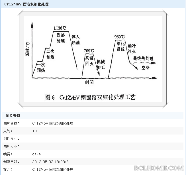

 楼主| 发表于 2014-11-12 11:00:16 | 显示全部楼层
        7. Cr12MoV固溶双细化工艺曲线图
 楼主| 发表于 2014-11-12 11:00:48 | 显示全部楼层

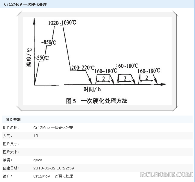

 楼主| 发表于 2014-11-12 11:01:22 | 显示全部楼层
        9. Cr12MoV一次硬化热处理工艺曲线

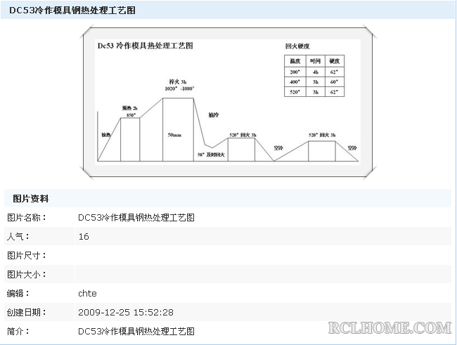

 楼主| 发表于 2014-11-12 11:01:54 | 显示全部楼层
       10. DC53冷作模具钢热处理工艺图

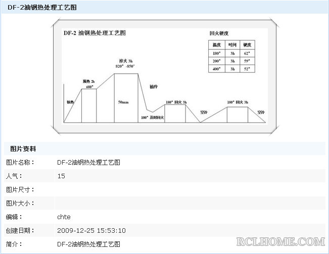

 楼主| 发表于 2014-11-12 11:02:45 | 显示全部楼层
       11. DF-2油钢热处理工艺曲线图

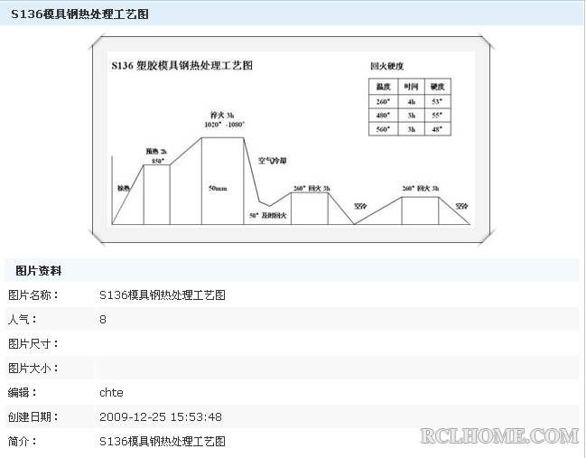

 楼主| 发表于 2014-11-12 11:03:15 | 显示全部楼层
         12. S136镜面模具钢热处理工艺曲线图

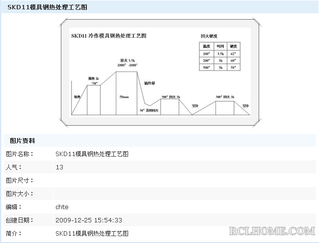

 楼主| 发表于 2014-11-12 11:15:30 | 显示全部楼层
        13. SKD11模具钢热处理工艺曲线图
 楼主| 发表于 2014-11-12 11:16:16 | 显示全部楼层

发表于 2014-11-18 07:28:41 来自手机 | 显示全部楼层
我只下载了8407的看了一下。
虽然部分参数不是很清晰,一看画圈代RC 就呵呵呵。再看标题是作为热作模具使用,淬火和回火搭配的作为中小塑料模具使用尚可,热做模具如果套用,恐怕呵呵呵
个人意见,不足为凭。
