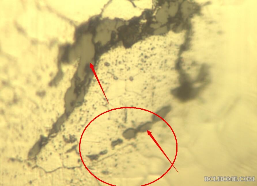

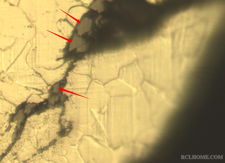

锻造面出现的裂纹,这个面不进行车加工!
切开后看裂纹形态,1000倍下,大家看看红色箭头只向的这是什么?不是因为腐蚀脏造成的!裂纹出现在表面,深度在0.14mm左右,边缘有0.4mm的纯脱碳!对于我们来说这个是允许的!
我们使用的是热模锻压力机
我认为是在零件成型时,金属流动不好,产生的折叠,里边夹杂的是类似于氧化皮的物质,大家有什么见解么?谢谢
发表于 2014-11-12 16:20:30 | 显示全部楼层
锻造伊始发现折叠,可以修磨、调整模具等。
锻后发现浅表层的折叠,有一些是可以在热处理前打磨掉的,并不妨碍以后的使用,具体问题具体对待。

发表于 2014-11-12 16:39:34 | 显示全部楼层
这是锻造折叠。

 楼主| 发表于 2014-11-12 18:39:43 | 显示全部楼层
谢谢,我也是这么认为的!我只见过宏观的折叠,这么细小的还是头一次见到,您有经验嘛?

恩恩是的,和热处理没有关系,我想知道是不是锻造时产生的折叠?
发表于 2014-11-12 18:45:20 | 显示全部楼层
是折叠,这样的折叠常见。

发表于 2014-11-12 19:48:08 | 显示全部楼层
明显是折叠,淬火裂纹宏观没有这么明显、这么粗

 楼主| 发表于 2014-11-12 20:15:21 | 显示全部楼层
这个部位是不淬火的。我想知道的是这个裂纹是原材料就有裂纹还是锻造时产生的裂纹
经过分析,我感觉貌似是锻造产生的折叠裂纹

发表于 2014-11-14 12:45:46 | 显示全部楼层
看看金相,我不认为是折叠。锻造这个部位不应该存在这样的折叠,有可能是原材料裂纹形成的。

 楼主| 发表于 2014-11-16 18:24:54 | 显示全部楼层
tianmu 发表于 2014-11-14 12:45
看看金相,我不认为是折叠。锻造这个部位不应该存在这样的折叠,有可能是原材料裂纹形成的。 ...
金相怎么看?退火的时候不是保护气氛的,边缘0.4mm都是纯脱碳!裂纹的深度只有0.14mm左右!
显微镜下只能看到裂纹形态
我想,如果是原材料裂纹的话,在墩粗的时候,裂纹会“张嘴”,而且会扩大,深度增加,怎么能这么浅呢?
发表于 2014-11-16 19:09:18 | 显示全部楼层
红圈的地方的分布,我感觉更像夹杂物,请楼主打一下显微硬度,看看到底是什么?如果是夹杂物的话,很可能是锻造时夹杂物造成的裂纹,因为周围都是脱碳层,只有夹杂物才不脱碳,呈不连续分布。 未命名vbn.JPG

 楼主| 发表于 2014-11-16 19:34:18 | 显示全部楼层
一般夹杂物都往心部跑,这个是在表层,而且是很近的表层,能有这么多夹杂物吗?
我们还检测出来3件,大概都在一个位置出现的裂纹
有时间我在切开一件,看看是否存在这个现象!!!
发表于 2014-11-17 08:41:10 | 显示全部楼层
显微镜下只能 ...
0.14会是裂纹吗?从你第一张图片看那裂纹可不仅仅是0.14,深度肯定超过热处理加热的脱碳。

 楼主| 发表于 2014-11-17 11:38:46 | 显示全部楼层
tianmu 发表于 2014-11-17 08:41
0.14会是裂纹吗?从你第一张图片看那裂纹可不仅仅是0.14,深度肯定超过热处理加热的脱碳。 ...
我这个是锻造面的,不经过车工和热处理的!

发表于 2015-1-27 11:19:01 | 显示全部楼层
天字一号 发表于 2014-11-12 18:39
谢谢,我也是这么认为的!我只见过宏观的折叠,这么细小的还是头一次见到,您有经验嘛? ...
轴承零件的制造过程,有时也会出现类似的折叠现象,正常。。后序能去掉就OK了

发表于 2015-1-27 11:21:44 | 显示全部楼层
我们还检测出来3件,大概都 ...
有两种可能:
1、产生折叠时,表面在高温下产生的氧化皮被挤压进次表面;
2、由于是锻造过程折叠,此处类似于宏观裂纹,在切割和后续磨抛过程中,有异物进入裂纹缝隙。
可以排除夹杂物的可能性。
