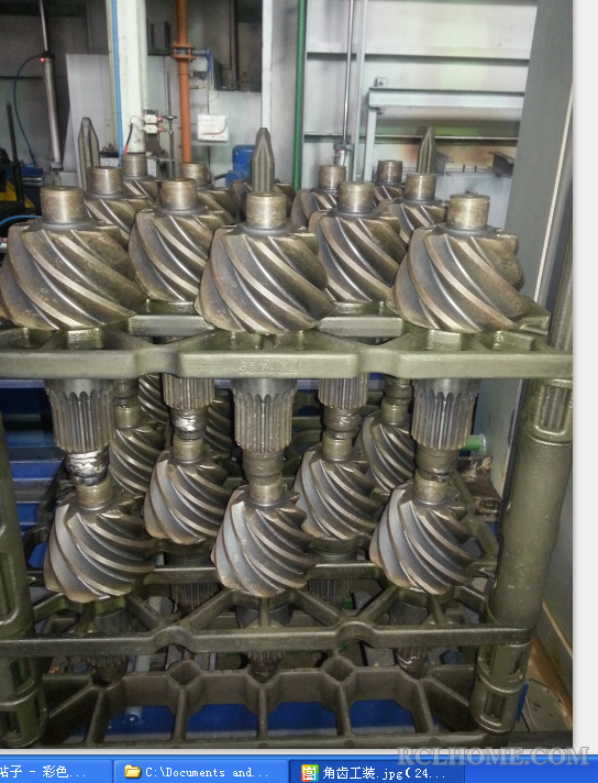

QQ截图20141112215137.png 连续炉生产的齿轮,看看有什么问题

发表于 2014-11-12 22:15:22 | 显示全部楼层

发表于 2014-11-12 23:15:48 | 显示全部楼层

发表于 2014-11-13 07:55:26 | 显示全部楼层

细节----两个字。

       还有一种情况,渗碳后进入缓冷罐后,缓冷罐排气不良形成的氧化色
他这个是推杆炉做的吧?

发表于 2014-11-13 14:51:43 | 显示全部楼层
仔细看都是顶端和边边上清洗不干净,有残留清洗液。

孤鸿踏雪 发表于 2014-11-13 13:51
推杆炉一样可以有渗碳缓冷,但缓冷环节处理不善,一样可以有氧化色
我们这边叫降温炉,降至淬火温度后直接淬火

发表于 2014-11-13 19:20:56 | 显示全部楼层
搬运工 发表于 2014-11-12 23:25
这个产品可以做成银灰色吗?
         这个灰色正是渗碳缓冷所获得的正常颜色

发表于 2014-11-14 16:50:38 | 显示全部楼层
还有一个疑问:装产品这个架子是专用渗碳工装,还是产品完成热处理后人己将产品卸下来了?
正信热处理 发表于 2014-11-14 16:50
还有一个疑问:装产品这个架子是专用渗碳工装,还是产品完成热处理后人己将产品卸下来了? ...
发表于 2014-11-15 08:41:45 | 显示全部楼层
沧海一声笑 发表于 2014-11-14 21:23
装产品的实产品存放架,专用工装就是常规的两层摆放形式!
什么炉子做的?
其他炉子做这个产品也有问题?
这个炉子做其他产品外观如何?
发表于 2014-11-15 11:08:15 | 显示全部楼层
aaron01 发表于 2014-11-15 08:41
什么炉子做的?
其他炉子做这个产品也有问题?
这个炉子做其他产品外观如何? ...
这架势不是连续推盘炉,就是多用炉
发表于 2014-11-15 11:08:50 | 显示全部楼层
你们的盆角齿是如何装炉的?

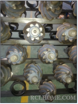

 楼主| 发表于 2014-11-15 18:21:36 | 显示全部楼层
孤鸿踏雪 发表于 2014-11-15 11:08
这架势不是连续推盘炉,就是多用炉
孤哥:是新投产的单排连续炉呢!!
 楼主| 发表于 2014-11-15 18:31:33 | 显示全部楼层
你们的盆角齿是如何装炉的?
登录/注册后可看大图
孤哥:这个就是俺们的装料方式

看来你们老板鸟枪换大炮了
发表于 2014-11-15 18:38:05 | 显示全部楼层
沧海一声笑 发表于 2014-11-15 18:31
孤哥:这个就是俺们的装料方式
        这样的装炉方式变形量大不?
        另外,运行中并不平稳,不怕滑落吗?

 楼主| 发表于 2014-11-15 19:10:30 | 显示全部楼层
孤鸿踏雪 发表于 2014-11-15 18:38
这样的装炉方式变形量大不?
        另外,运行中并不平稳,不怕滑落吗? ...
有压淬设备保障。如果是直接淬火,那么控制在0.10mm左右的比例有90%,如果是压淬那么平面度都可以保障在0.10mm左右,椭圆度不是很理想,我在另外的一个帖子中有表述。
