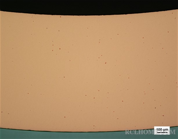

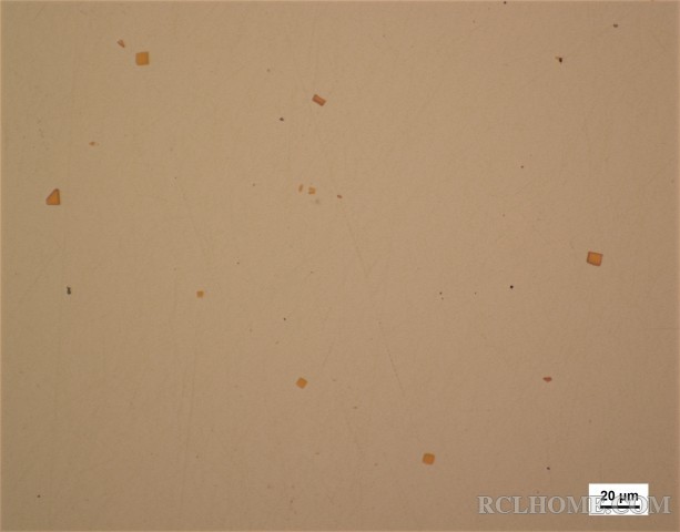

发表于 2014-11-18 20:15:06 | 显示全部楼层 |阅读模式
奥氏体不锈钢,大家发现了什么?
发表于 2014-11-18 20:40:30 | 显示全部楼层
我只看到这图很漂亮很清晰。
发表于 2014-11-18 21:06:48 | 显示全部楼层
是含Ti元素的不锈钢吧?

发表于 2014-11-18 21:10:01 | 显示全部楼层
金黄色夹杂是氮化钛夹杂还是cr2n型氮化物?

发表于 2014-11-18 21:59:44 | 显示全部楼层
不锈钢,高温合金等合金元素含量高的钢材中,这种氮类金属夹杂物太常见了,特别是高温合金,很多。

1064
1064
发表于 2014-11-18 22:35:36 | 显示全部楼层
清淡 发表于 2014-11-18 22:21
我其实已经知道为什么了,发这几张的目的就是让给多人知道奥氏体不锈钢为什么要含这玩意儿。还有6楼我 ...
其实Ti与N结合是不理想的,加Ti的目的是使Ti与C结合,增加防锈性能,但是在冶炼过程中,N作为杂质进入,而且根据氮与钛原子的最外层电子排列结构特点,就形成了稳定的TiN,TiN夹杂物脆性大,不易变形,成三角型或菱形等,容易成裂纹源。

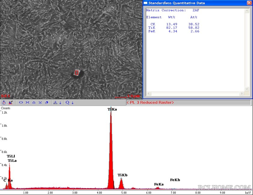

发表于 2014-11-19 10:16:07 | 显示全部楼层
这是40Cr电镜打出的结果。
40Cr中的Ti
40Cr中的Ti

 楼主| 发表于 2014-11-19 10:24:44 | 显示全部楼层
绿秋叶 发表于 2014-11-19 10:16
这是40Cr电镜打出的结果。
40Cr里加Ti和这个奥氏体不锈钢加Ti目的应该不一样吧?40Cr里加Ti什么目的了?

发表于 2014-11-19 12:14:50 | 显示全部楼层
清淡 发表于 2014-11-19 10:24
40Cr里加Ti和这个奥氏体不锈钢加Ti目的应该不一样吧?40Cr里加Ti什么目的了? ...
40Cr中是不要求加Ti的,不知怎么进去的。我们是做别的分析时看到的。

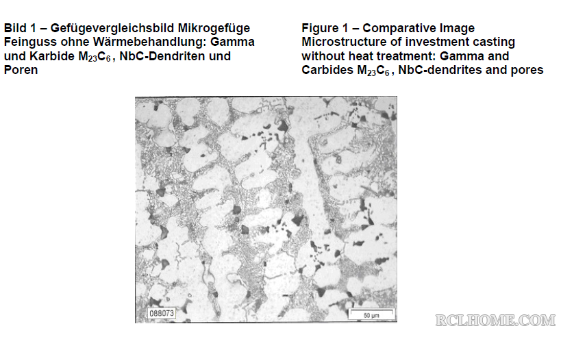

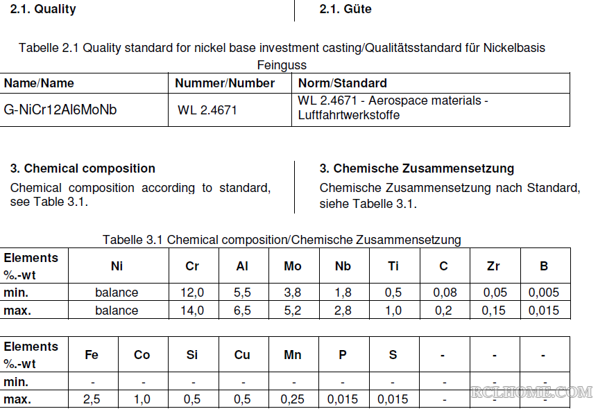

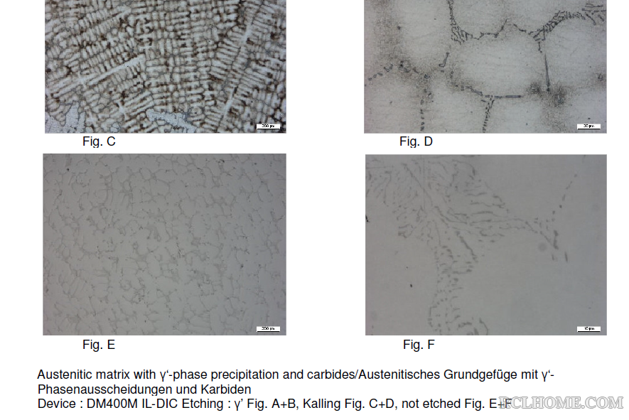

发表于 2014-11-21 22:23:12 | 显示全部楼层
日月光辉 发表于 2014-11-19 21:29
Ti与c形成的化合物质点特别细小,应该与其它合金元素弥散析出的沉淀强化碳化物一致。颜色这点,在资料没 ...
图片如下
心情好
