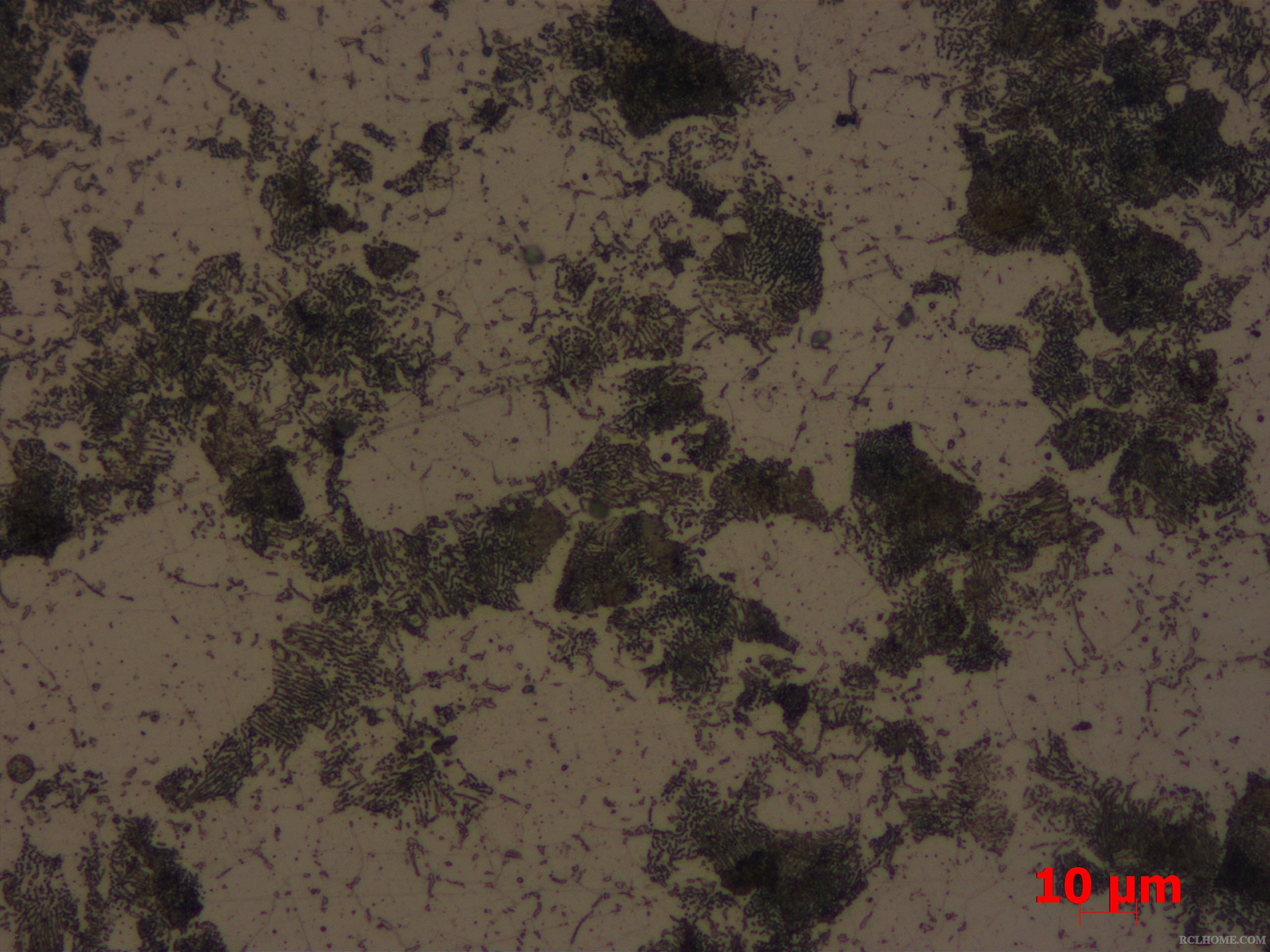

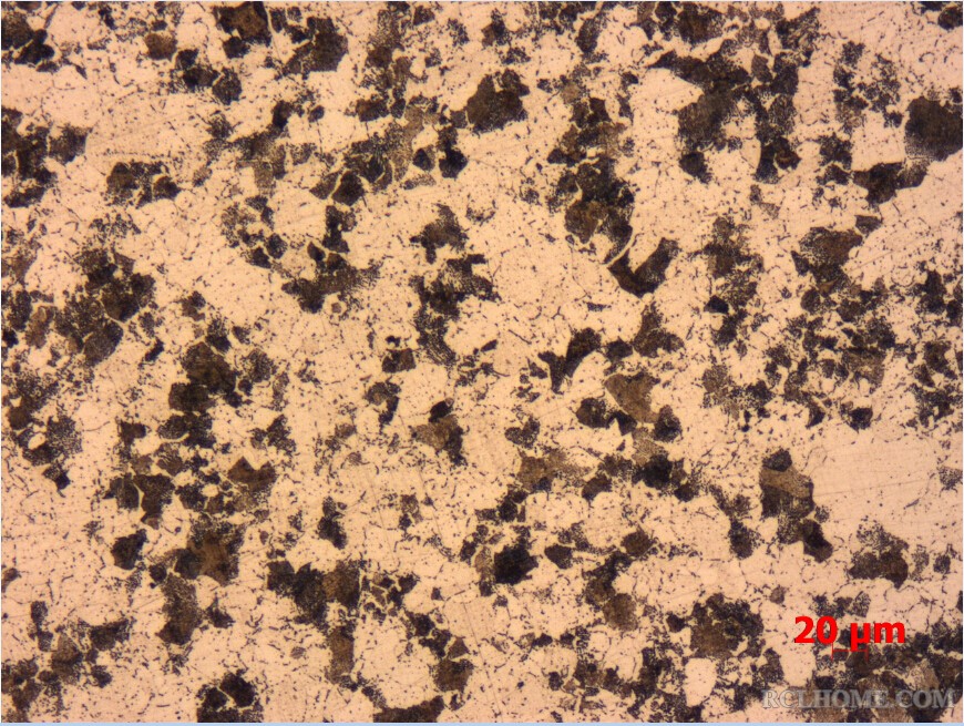

TL4521的毛坯料,供应商默认是等温正火的,他们具体的工艺还未问他们
做主减速的产品,直接为230  高度40
三个月来,见过最NB的一次齿轮毛坯组织了
100倍
100倍
200x
200x
500x
500x

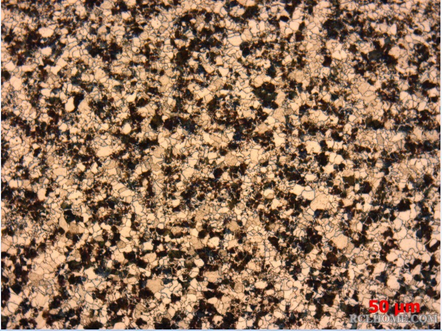

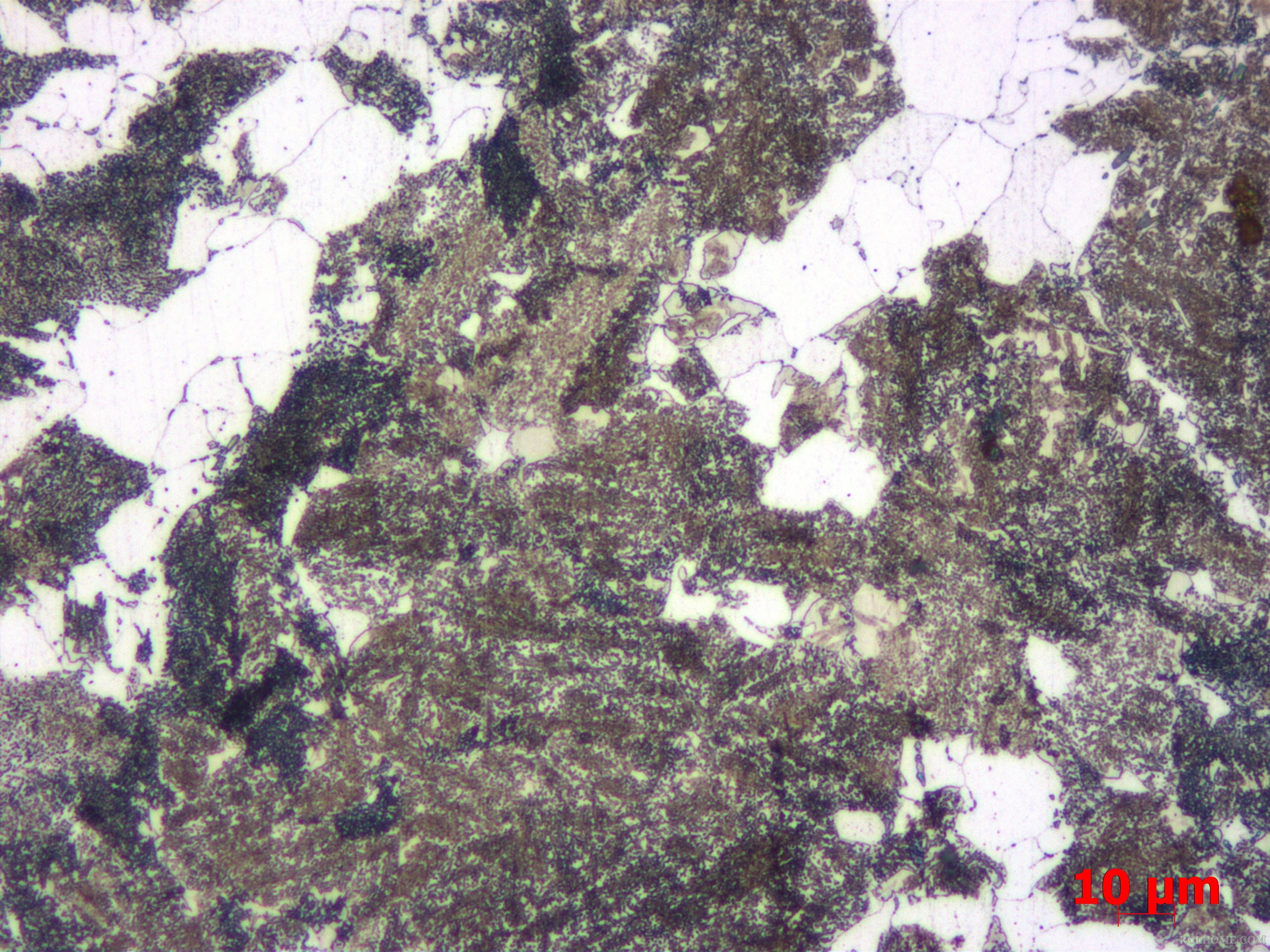

 楼主| 发表于 2014-11-19 22:13:48 | 显示全部楼层
还是TL4521,轴类毛坯料
500x
500x
100x
100x
200x
200x
发表于 2014-11-19 22:49:17 | 显示全部楼层
头一个帖子里的碳偏析似乎很严重,珠光体和铁素体并没有均匀分布,200X和500X的视野都拍在高碳区了,看这个视场,哪象0,2%含碳量的钢啊?

5014
发表于 2014-11-19 23:07:13 | 显示全部楼层
aaron01 发表于 2014-11-19 22:49
头一个帖子里的碳偏析似乎很严重,珠光体和铁素体并没有均匀分布,200X和500X的视野都拍在高碳区了,看这个 ...
倒数第二张 F P结网了,会是什么工艺造成这一现象?含碳量似乎也偏高了。
发表于 2014-11-20 20:19:53 | 显示全部楼层
这样毛坯本身并不大,锻造后不至于出现这么严重的偏析吧。

发表于 2014-11-20 20:54:32 | 显示全部楼层
对于主减齿圈,与锻造工艺有关,这样的组织其实也正常,主要是你的检查取样部位和方向,前两张观察面估计是高度一半平面。后2张是径向圆环面观察。

 楼主| 发表于 2014-11-20 21:46:47 | 显示全部楼层
偏析是特别严重哦,而且又有粒贝,偏黄色的那部分硬度较高,维氏硬度330H左右。渗碳后变形明显更严重,与正常的产品同炉对比,相差比较大

 楼主| 发表于 2014-11-20 21:52:03 | 显示全部楼层
正信热处理 发表于 2014-11-19 23:07
倒数第二张 F P结网了,会是什么工艺造成这一现象?含碳量似乎也偏高了。 ...
没成网吧,三张基本都在同一个部位,只是倍数不一样。锻造导致的,TL4521材料,毛坯厂家反映不好干。后面三张已经算是比较好的了
发表于 2014-11-20 22:03:18 | 显示全部楼层
个人倾向于这是原材料枝晶偏析严重导致的。

发表于 2014-11-24 22:08:28 | 显示全部楼层
日月光辉 发表于 2014-11-20 21:46
偏析是特别严重哦,而且又有粒贝,偏黄色的那部分硬度较高,维氏硬度330H左右。渗碳后变形明显更严重,与 ...
黄色的那部分应该是珠光体吧  不是粒状贝吧?第二幅图轴看着有点粒贝
