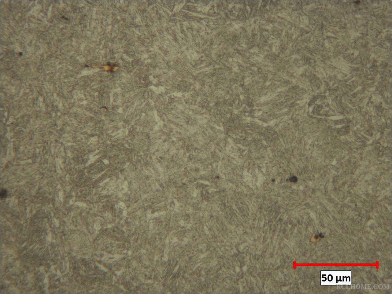

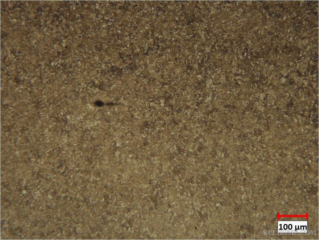

30CrMnSi, 920度淬火,然后低温回火。请问这是完全转变为马氏体了么?
发表于 2014-11-28 11:17:23 | 显示全部楼层
第一张图的视场内,几乎是全马了。
第二张图里,不确定,有疑问点需要在高倍下确认。

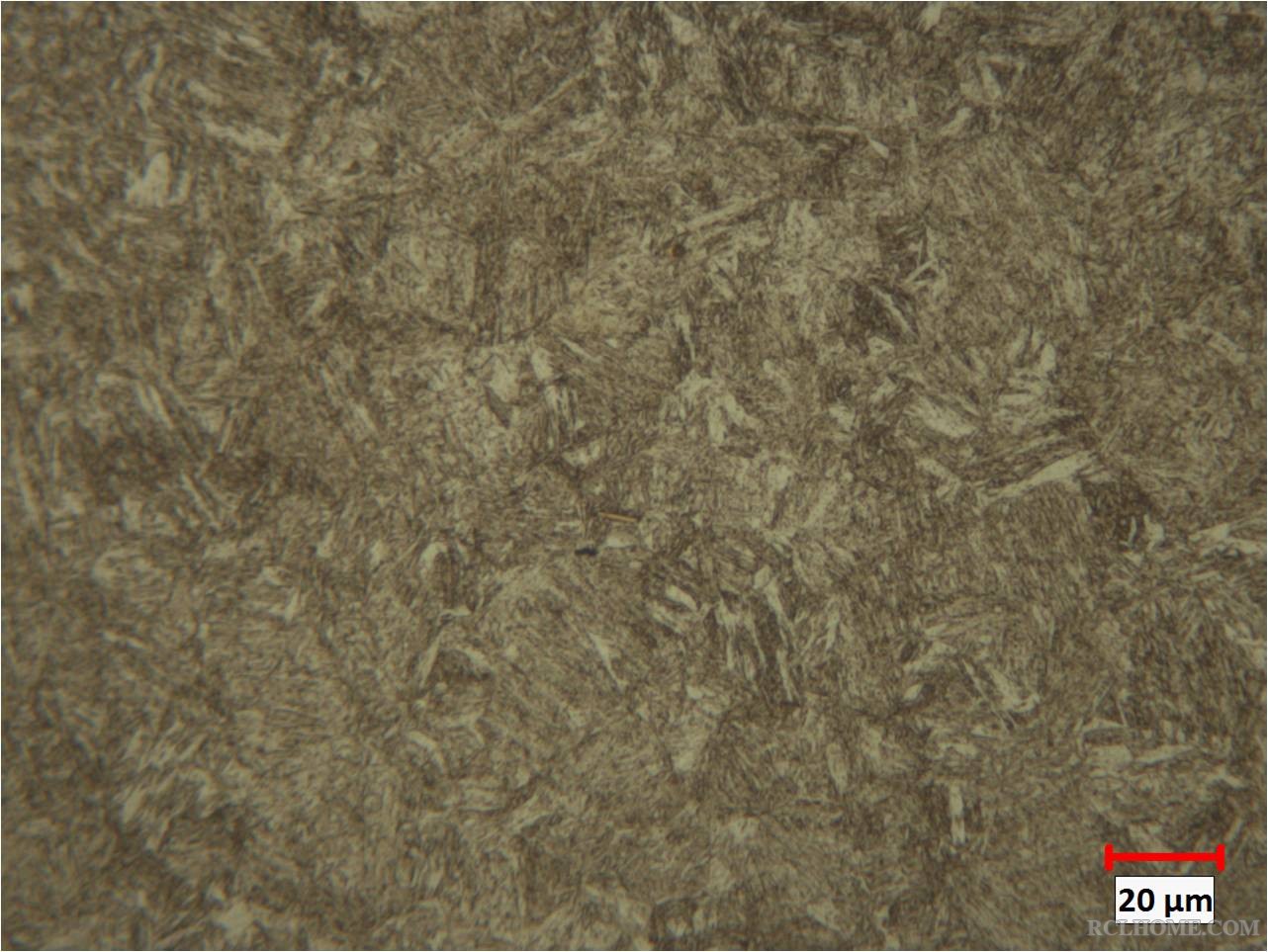

谢谢。。忘记写了第一张是 500倍,第二张是100倍。。第一张是薄板芯部。
第二张是边部。
边部500倍如下:

 楼主| 发表于 2014-11-29 01:06:22 | 显示全部楼层
500X 边部

挺好的,马氏体
回火温度、板的尺寸及硬度能透露一下吗?
