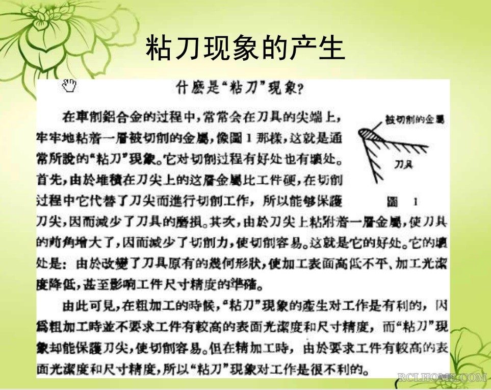

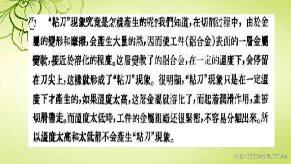

先看什么是粘刀,如何产生的粘刀现象:

个人意见:在其他条件不变的情况下,心部铁素体过多,聚集分布,大块状会影响切削加工,表现出粘刀。一般来说粘刀对刀具和加工都是不利的,被切削材料部分粘在刀具上(一定温度和压力下的焊合作用),其硬度又不高,增加了切削力,同时也增加了切削热。这对刀具和切削过程都是不利的。

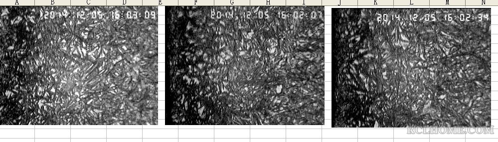

铰孔可参考磨削,单说内因,对渗碳组织的要求应该是碳化物分布弥散,均匀,残奥量很小。
分布不好的大碳化物,过多的残奥都会引起加工时过热。

我也是基于这个想法想得到细颗粒状碳化物。第一次交样基本上看不到碳化物,铰孔性能很差。第二次有少量碳化物,客户反映有好转。这次想做到三级,可愣就是没做出来,残奥到是出来了 表面.jpg 我用的工艺是:900*3小时   CP1.15 %   降到820 CP0.9%。不知道工艺设计合理不合理?

从深度CHD0.6~0.8来说,碳浓度偏高引起残奥量过多致使粘刀的说法似乎说不过去。
这种浅深度产品的渗碳时间不长,其表面碳浓度不会很高的。
不知道这种产品的孔的部分是否需要做防渗处理?

   既然如此,建议采用碳化物多、小、圆又隐形马氏体残奥少的过剩渗碳-淬火法(也称高浓度渗碳法),试一试吧——成功失败都是歌{:soso_e120:}
