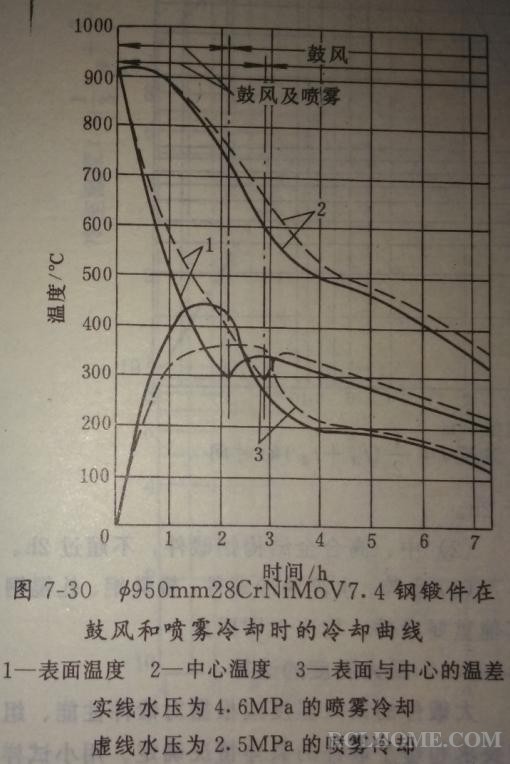

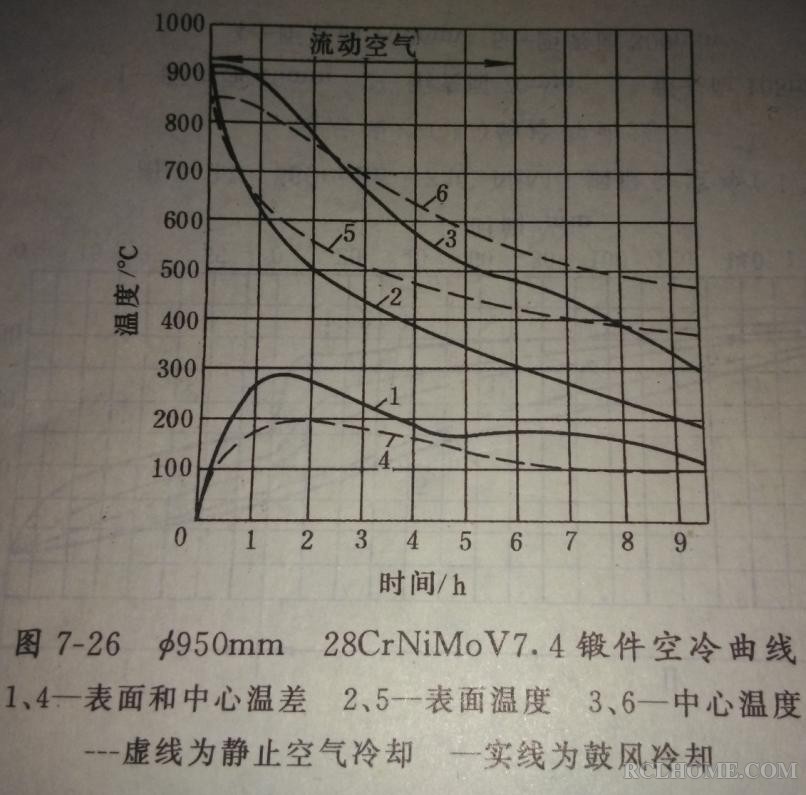

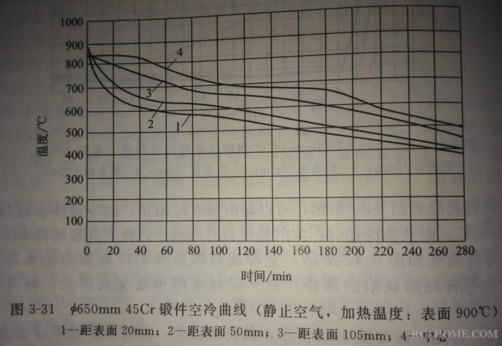

       钢经过完全奥氏体化后,在空气中连续冷却至室温测定硬度值。如果提高冷速,钢的实际空冷曲线向左移动,冷后转变产物的硬度增高。
       在生产实践中,工件的尺寸有大有小(指截面有效尺寸),钢种也有不同,钢的淬透性存有差异,由于合金元素含量不同,钢的过冷奥氏体稳定性也有不同。即使是相同材质的45钢,φ40mm与φ400mm的轴,860℃保温奥氏体化后,都在静止空气中冷却,得到的表面硬度是不相同的。φ40mm小件硬,φ400mm大件软。当工件大到一定程度,在静止空气中的实际冷速,相当于退火时的冷速,硬度与退火相当。而φ40mm的18Cr2Ni4WA钢轴,正火在空气中冷却,因奥氏体稳定性高,就可以获得淬火组织。所以,低淬透性钢制大型工件,为了达到正火后要求的表面硬度或力学性能,常常采取吹风冷却,喷雾冷却,水空间断冷却等方式,增加工件的实际冷速。工件实际得到的组织不是淬火组织而是珠光体组织转变。
       大型锻件的正火冷却时间估算很重要,这样可以预估正火热处理生产的周期,便于安排生产任务。不同截面、不同钢种、不同冷却方式的正火冷却时间,都是在生产实践中测定出来的。建立起过冷奥氏体在特定的空气冷却条件下(或鼓风冷)冷却时间与工件直径的关系图,指导实际生产。
      例如《典型零件热处理技术》第314页中φ650mm45Cr钢锻件空冷曲线(见图1)
              《热处理手册》(第二分册)第268页中φ950mm28CrNiMoV7.4钢锻件空冷曲线(见图2)及第269页中相同规格相同材质锻件在鼓风和喷雾冷却时的冷却曲线(见图3)。

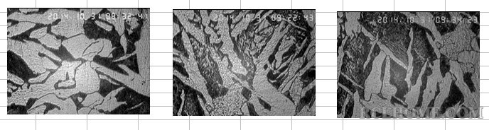

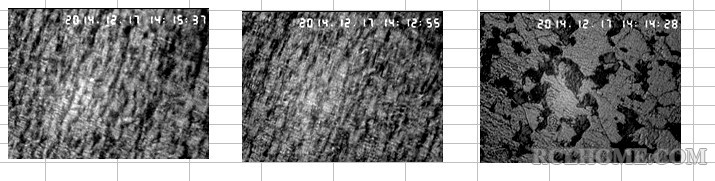

冷速越快硬度自然会越高,而冷速不同得到的P  、F形态也不相同。前期正好遇一个20号钢去魏氏组织的问题,950-960加热后风冷出来效果不好,但带状组织被消除了。后来用880空冷魏氏组织没有,而带状组织正正火前无改善。950度风冷 QQ图片20141217141135.jpg
后来查资料,曾有人研究得出结论:加热温度高低对正火后是否产生魏氏组织影响不大,而控制冷却速度却可以有效抑制魏氏组织的产生,在650度左右后控冷得到的是块状F、在600度左右控冷 会得到条状F,而在550左右会出现细长的针状铁F,且针状物会向晶界内生长就是严重的魏氏组织。 因为没有好的实验条件,无法验证。

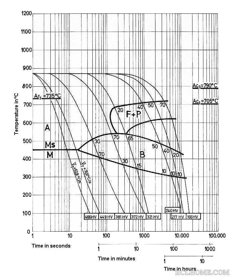

发表于 2014-12-17 14:42:40 | 显示全部楼层
理解一下这张图吧,搞懂那些数字的含义:
junshi + 10 很给力!
发表于 2014-12-17 14:51:43 | 显示全部楼层
如上图,让我们用冷到室温的硬度值来命名不同曲线,
466HV 冷速曲线, 最终组织是100%马氏体加残余奥氏体;
381HV曲线,最终室温组织是70%的马氏体加残奥,30%的贝氏体;
321HV曲线,最终室温组织是20%铁素体+珠光体,65%的贝氏体,15%的马氏体加残奥
240HV曲线,最终室温组织是40%的铁素体+珠光体,50%贝氏体,10%的马氏体加残奥;
