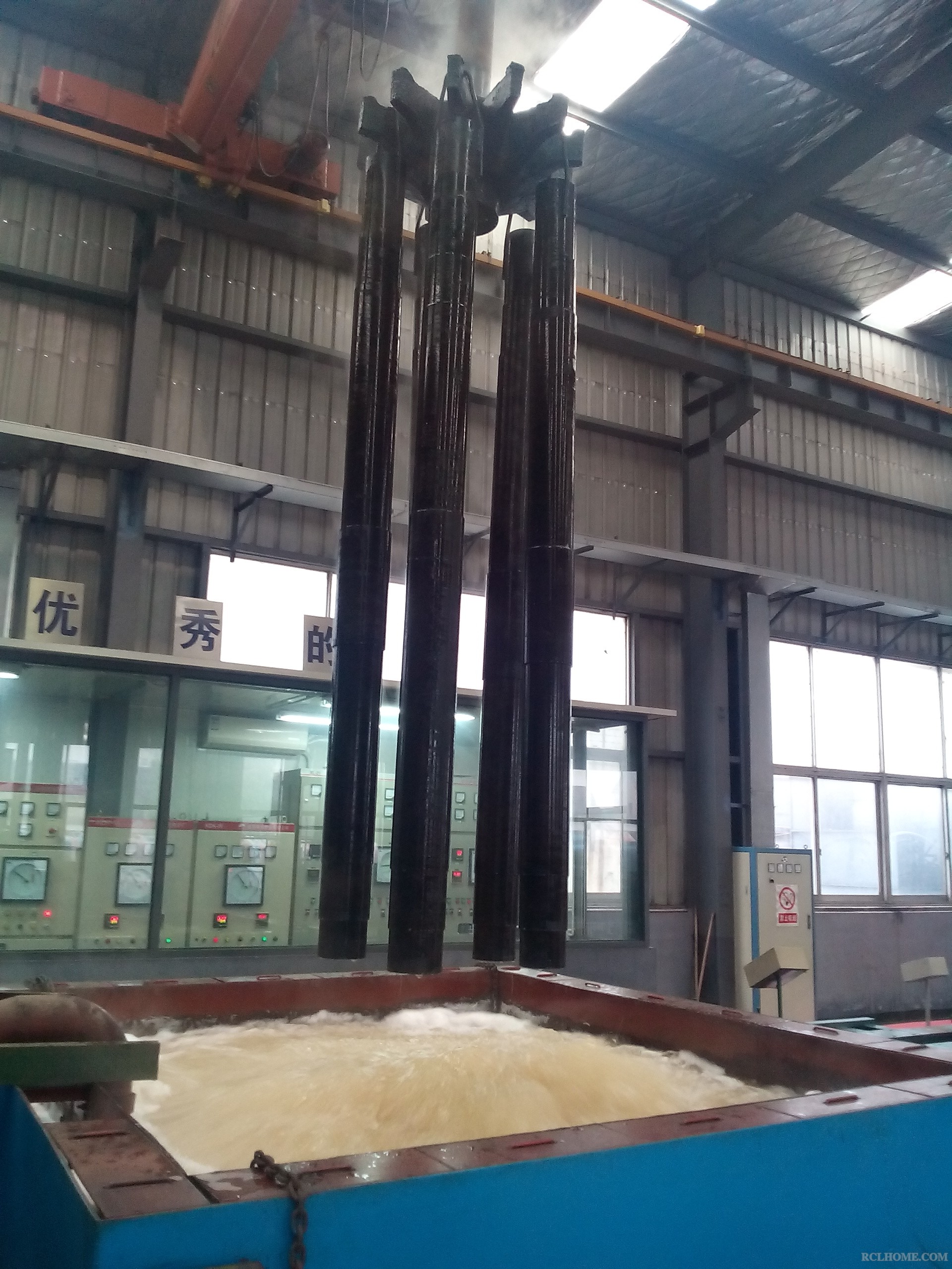

水槽多大?
看上去有点小啊,
 楼主| 发表于 2014-12-17 12:45:42 | 显示全部楼层
Adam 发表于 2014-12-17 12:36
水槽多大?
看上去有点小啊,
水槽:3000×3500×4500。
在高温季节,你认为这一炉产品下去,水温在什么范围? 这个是关键的问题

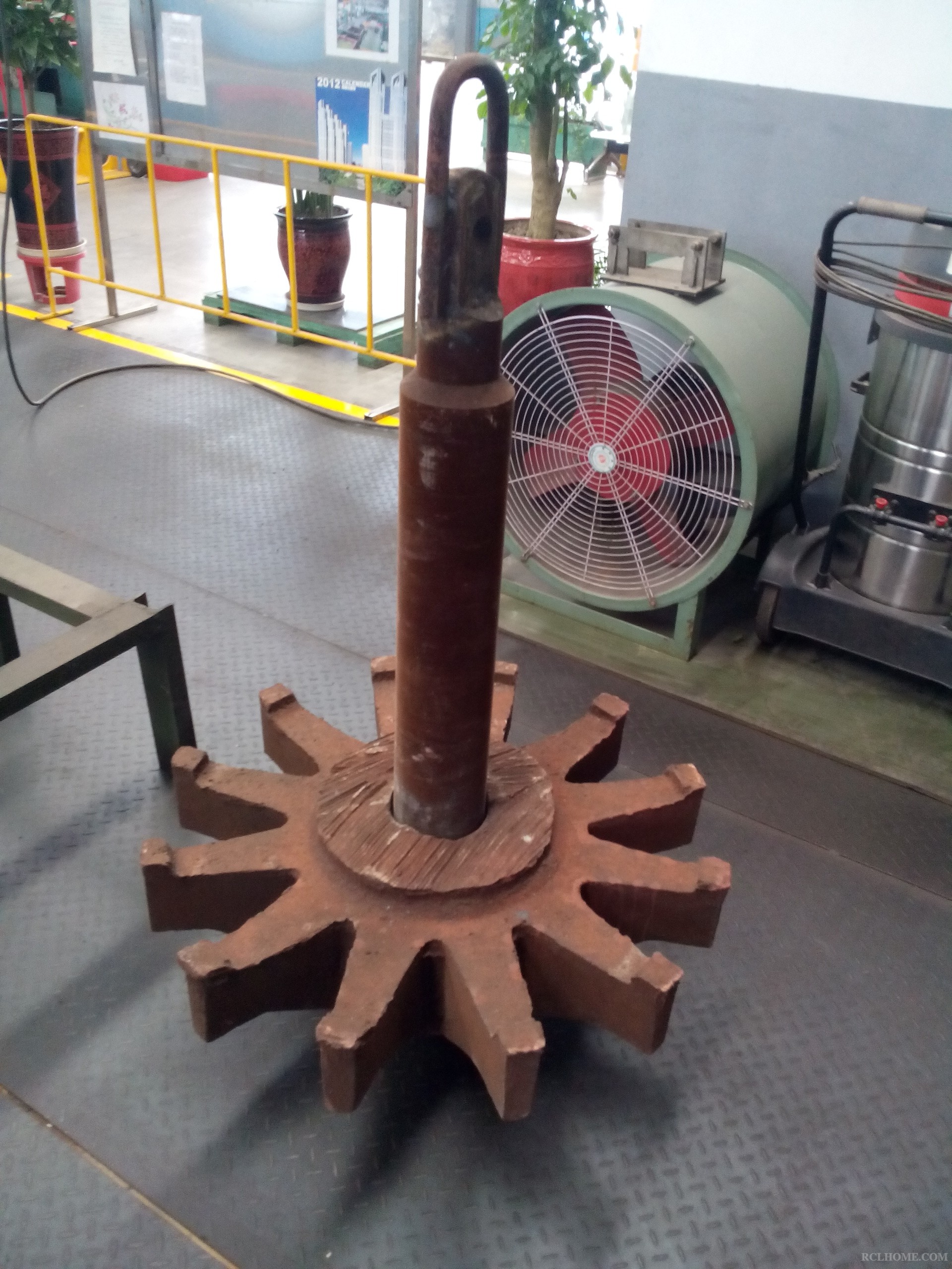

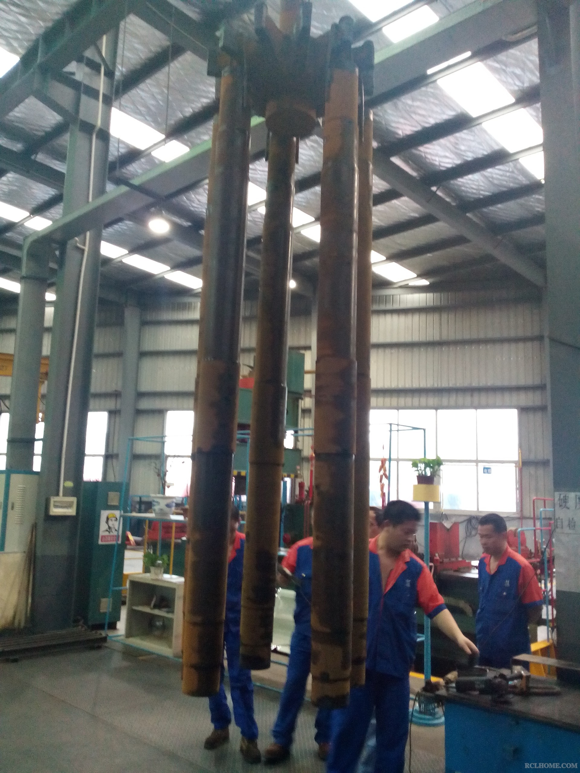

 楼主| 发表于 2014-12-17 15:11:03 | 显示全部楼层
上传2张费工需要看的图片:

工件吊扣处,用的什么材料及焊接材料?
发表于 2014-12-17 15:41:53 | 显示全部楼层
发表于 2014-12-17 15:42:56 | 显示全部楼层
 楼主| 发表于 2014-12-17 15:52:19 | 显示全部楼层
骑驴者何人 发表于 2014-12-17 15:42
你的件这么大、壮
不会偏重歪了吧
我图片上的工件都是5根,基本是不偏的。有时只有一根,又是急件,如果还是采用这个吊具,那是会严重偏向的,会采取其他方法。
发表于 2014-12-17 16:32:00 | 显示全部楼层
沈工,您这工件入淬火介质时,淬火介质的循环泵关闭吗?是一只处于循环状态吗?变形如何?

均布不均布与单双数关系不大!12个位置,3个也可以均布,120度摊开。5个不能严格均布,可以将就。尽量尽量。只有1个的时候才“严重偏向”而又无何奈何。

沈工,您这工件入淬火介质时,淬火介质的循环泵关闭吗?是一只处于循环状态吗?变形如何? ...
循环泵肯定一直开着,这个是对水温起冷却作用的。搅拌泵更要开着,因为要取得好的淬火效果。
这样的产品变形不考虑,因为是调质处理,后面可以校直的。

发表于 2014-12-17 16:48:28 | 显示全部楼层
既然是提到大件冷却,那您这天车的行走速度及淬火降落速度分别控制在什么范围?

既然是提到大件冷却,那您这天车的行走速度及淬火降落速度分别控制在什么范围? ...
这两条不是很重要的。大件淬火一般都要预冷的。

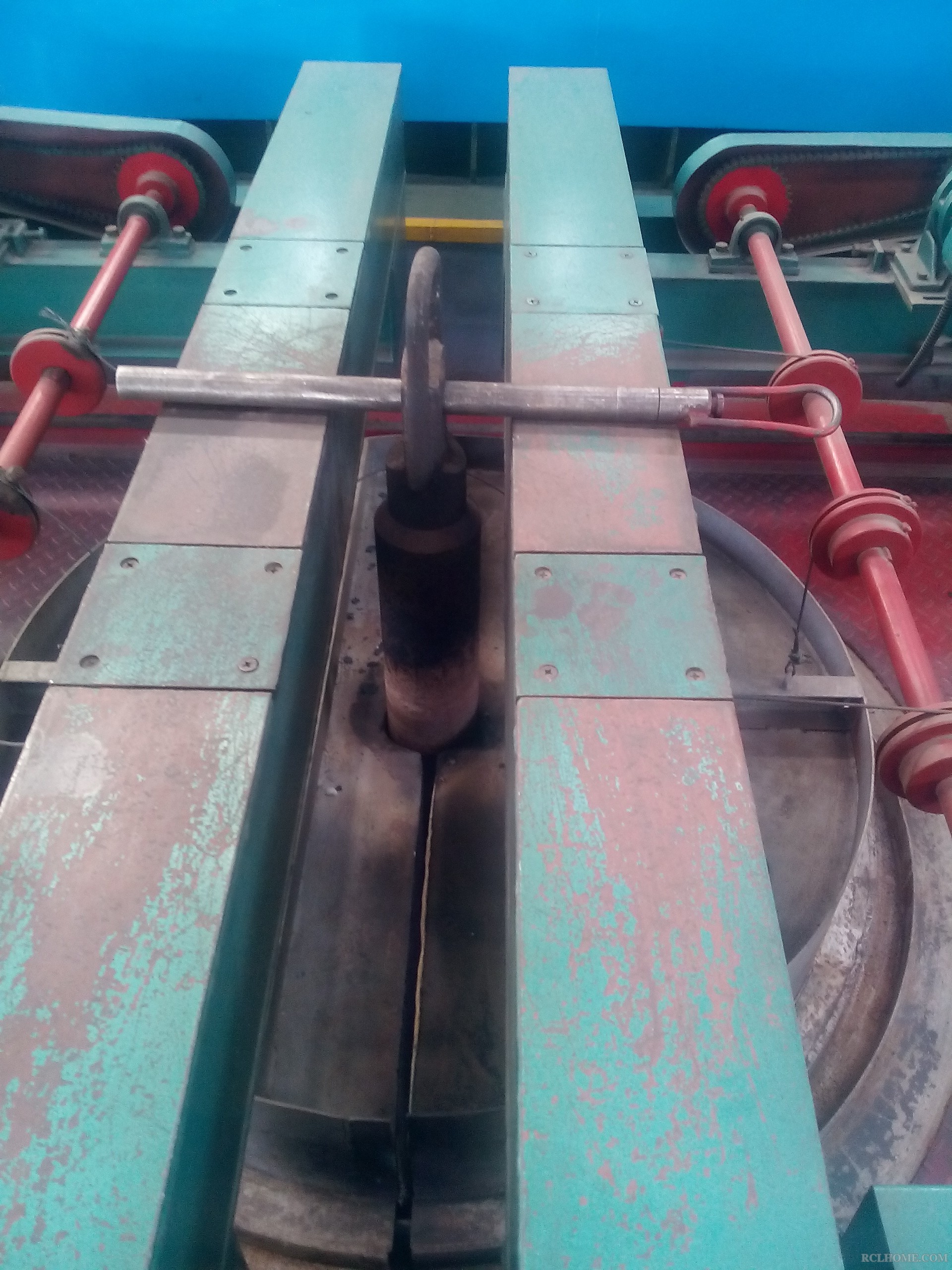

发表于 2014-12-18 12:57:12 | 显示全部楼层
松涛阵阵有以下疑问,请沈工回复:
1、轴类大型工件在井式炉中进行热处理,吊头是用圆钢焊接吊环,在淬火水冷或淬火介质冷却过程中,工件焊缝处开裂过吗?
2、轴类大型工件井式炉处理装卸是否在专用装卸料坑或其他专用设备上进行?
3、轴类大型工件淬火水冷时,工件的下端先进水冷却,后出冷却水,即使相同直径的工件,下端水冷时间长,两端表面硬度均匀码?
4、轴类大型工件正火处理是怎样进行空冷的?

1.轴类吊头是用圆钢焊接吊环的,有过开裂(非常少),但不是在工件焊缝处开裂(确实应该在焊缝处开裂的,下帖我会提供一张图片)。
2.这个问题很有意思的,原来我没有接触过这样的轴类产品,其实装卸料蛮有讲究的,曾经想过许多方法,都因为操作不方便被淘汰,现在即不用装卸料坑或其他专用设备,只是一台行车和一台悬臂的配合就可以完成,很方便也很安全。有机会上传图片大家看看。
3.基本是一致的
4.我们是风冷的。

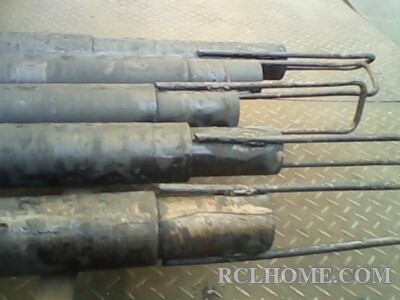

 楼主| 发表于 2014-12-18 13:39:44 | 显示全部楼层
长轴,材料40CrV  ,规格直径90mm,长度2900mm,技术要求:277--311HB,热处理工艺:淬火870℃×110min,回火620℃×180min,冷却介质PAG。
此批产品共5件一炉生产,淬火回火后发现一根开裂。
登录/注册后可看大图
下载附件  保存到相册
2013-7-9 08:59 上传

1.轴类工件正火采用风冷,不是在专用风冷装置上进行的,只是使用2台3KW功率轴流式风机。
2.我们吊装环的直径有12,14,16,18,20,22不等。从46楼的图片可以看出轴类的材料直径和长度,用的是直径12的圆钢,如果是不锈钢材料,相同的规格,我们会用16~18直径的圆钢,焊缝也适当的加长。
公司有《轴类零件焊吊环的规定》文件,那只是一个参考,可能很保险,但也有弊端存在的,只是一个参考。
