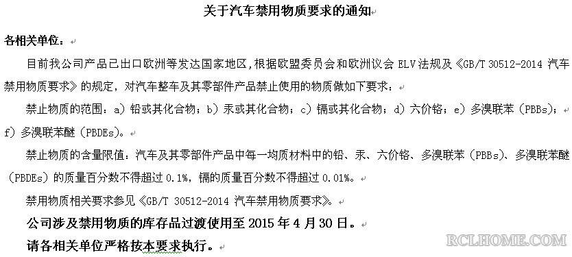

发表于 2014-12-19 11:15:31 | 显示全部楼层 |阅读模式
           如题,看附件(截图)
发表于 2014-12-19 11:42:22 | 显示全部楼层
所用材料中存在的。

发表于 2014-12-19 12:55:54 | 显示全部楼层
主要是塑胶材料。通常塑胶制品不一定是汽车产品,进欧盟市场都有这些要求。

发表于 2014-12-20 12:41:17 | 显示全部楼层
金属件的值原材料就带来的。
内饰件主要是塑料,橡胶,和一些有机合成物这些材料里也含有铅,汞等有害元素。
现在汽车出厂前都会做整车VOC实验,主要就是检测这些元素的。
国内的话管控不严格,也有检测但是就没有出口车的那么严格。
出口欧盟的对这些控制的比较严。关乎国际名声
 楼主| 发表于 2014-12-20 12:55:13 | 显示全部楼层
清淡 发表于 2014-12-20 12:41
金属件的值原材料就带来的。
内饰件主要是塑料,橡胶,和一些有机合成物这些材料里也含有铅,汞等有害元素 ...
        那如何控制这些有害物质的含量呢?处理原材料冶炼的纯净度,制造过程其它污渍带来的只能靠清洗了?
