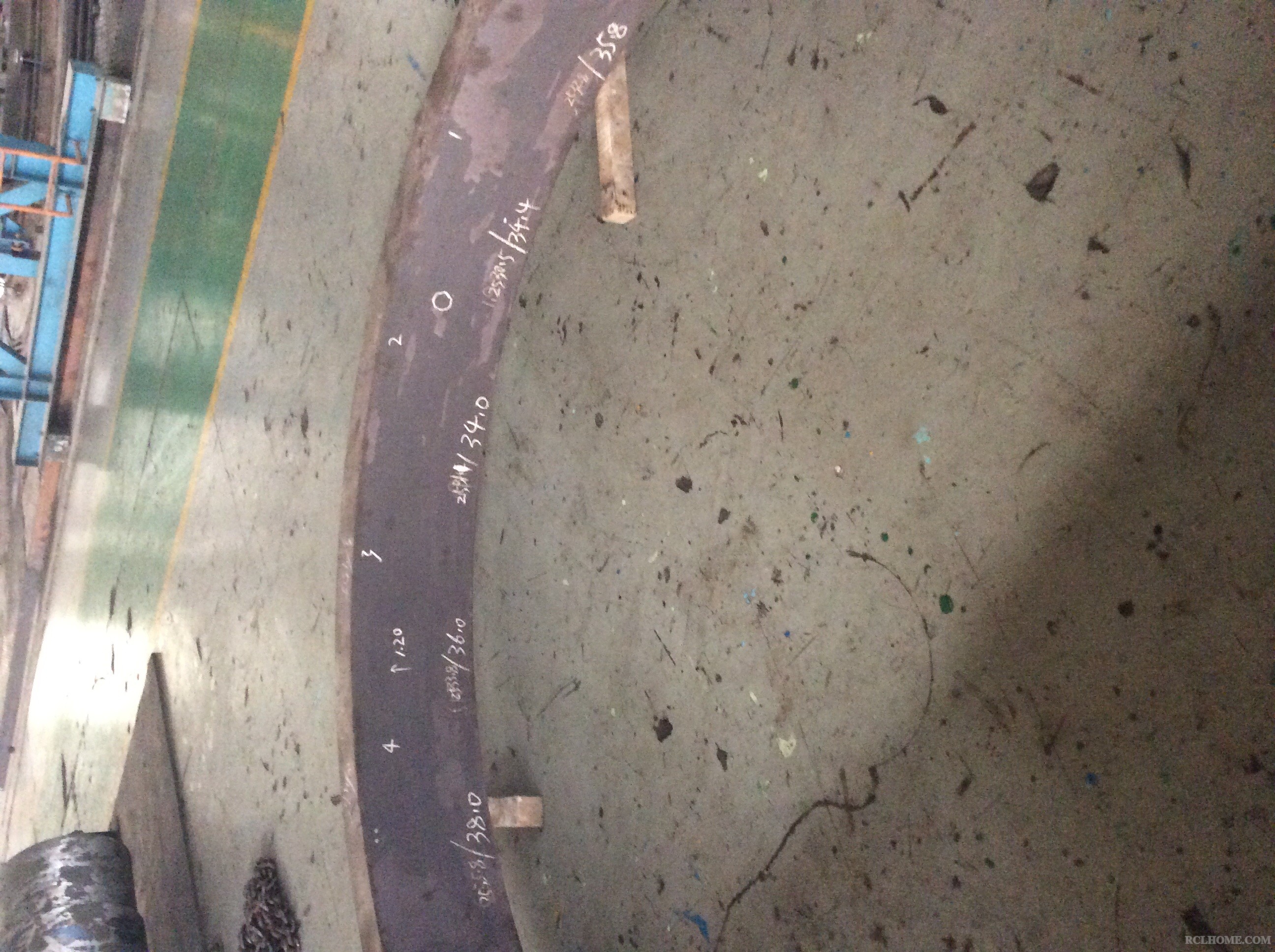

发表于 2014-12-20 19:21:54 | 显示全部楼层
看看这种渗碳外齿圈渗碳后两次淬火前的变形量。
就知道变形有多大了。

 楼主| 发表于 2014-12-20 20:56:02 | 显示全部楼层
您这没上模具淬火吗?
发表于 2014-12-20 21:04:51 | 显示全部楼层
fjg 发表于 2014-12-20 20:56
您这没上模具淬火吗?
那家公司请来“老法师”淬火后用千斤顶结合热点校正的。
