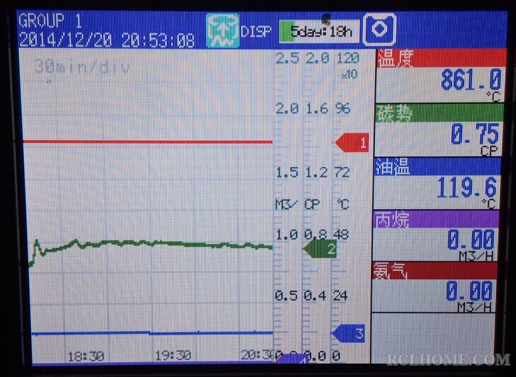

昨天晚上炉子空炉待料只通RX气氛不通富华气的情况下,我发现所有炉子的碳势都在0.7左右;如图一所示,我产生疑问,单纯23%左右的co含量的气氛能有0.7左右的碳势吗?

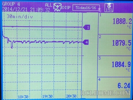

于是我去观察两个RX发生器,一号发生器温度1080左右 丙烷通量是4.1m³每小时,空气通量是29.4m³每小时 露点6.0.
                                              二号发生器温度1080左右  丙烷通量是5.7m³每小时, 空气通量是30.96m³每小时 露点6.2
显然这里的2号丙烷与空气比是不合适的,但是露点还算正常;
        两个红外线分析仪的显示分别是:1号  CO2     0.325%     CO  22.34%
                                                            2号  CO2     0.336%      CO  23.84%
       我不明白的是在这样不对的比例下红外线分析仪为什么又是比较合理的?

空燃比不合适,发生气空炉碳势也不对,2号炉给了过多的丙烷,造成炉内碳势过高。
停2号炉,看看多用炉的空炉碳势是多少?
